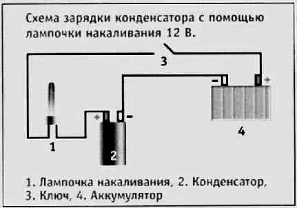

Как считать тут
Заряд супер конденсатора???
Параллельно и лампа последовательно...про это вам Амичук и говорил...
А формулы надо понимать:woohoo:

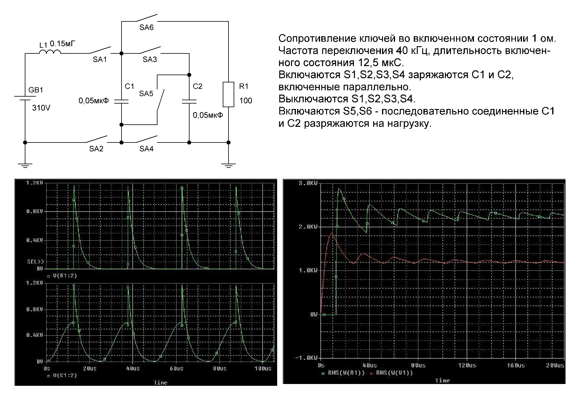

Заряжаются параллельно соединенные конденсаторы, переключаются к последовательному соединению и разряжаются на активную нагрузку. Средняя мощность, выделяемая на нагрузке, в два раза выше средней мощности источника питания. Смоделировано в Orcad.

Константин я на предыдущей странице писал, вот расчёты
вы заряжаете 2 параллельных кандёра имеющие ёмкость к примеру 2000мкф, 2 по 1000мкф. при разряде и последовательном соединении вы будите иметь 500мкф и в 2 раза больше напряжение.... джоули теже самые но есть потери, без них никак
