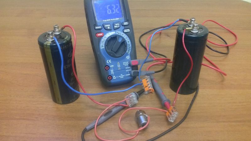

Возможно не удачный пример. Конденсаторы должны быть одной ёмкости. Минус одного к минусу другого, плюс одного через резистор на плюс другого. Заряжаемый конденсатор примет энергии ровно столько сколько прописано в формуле и через десять ом и через 20. Делить энергию на части - одну дольку резистору, другую конденсатору - нельзя. Но может в Вашем понимании из источника питания вышли тысяча таджиков. Пятьсот из них исчезла на резисторе, а пятьсот пошла заржать конденсатор и исчезла там? Но это геноцид. Вся тысяча таджиков должна вернуться на родину.

Амишук, возмите сопротивление по-больше(сказывается внутреннее сопротивление кондеров.)
Хотя и так уже напряжение чуть больше вашей половины..

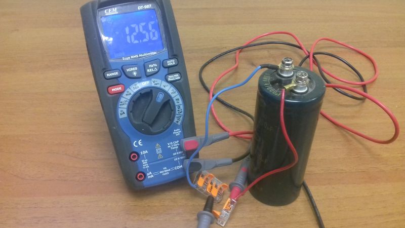

если проше вам рассказать, берёте 2 кандёра по 1000мкф, один заряжаете до 12в, перезаряжаете на другой получаете 2 кандёра 1000мкф заряженные по 6 вольт.... теперь же вам надо получить искомые 12 вольт.... соединяем их последовательно и получаем общую ёмкость 500мкф заряженную до 12в ... было 1000 а стало 500

ежели вы хочите глянуть скоек потерь получившийся 500мкф заряженные до 12в перезаряжаете на кандёр 1000мкф..... ну там я както пробовал с хорошо сформированными кандёрами там не половина будит а гдет вольт 7,5 но всёравно там потери в конечном итоге

Юрум, отличный пример.
У него даже с математикой плохо: ведь 12 в квадрате 144,
а 6 в квадрате 36!!! плюс еще 36 будет 72, но ни как не 144.
