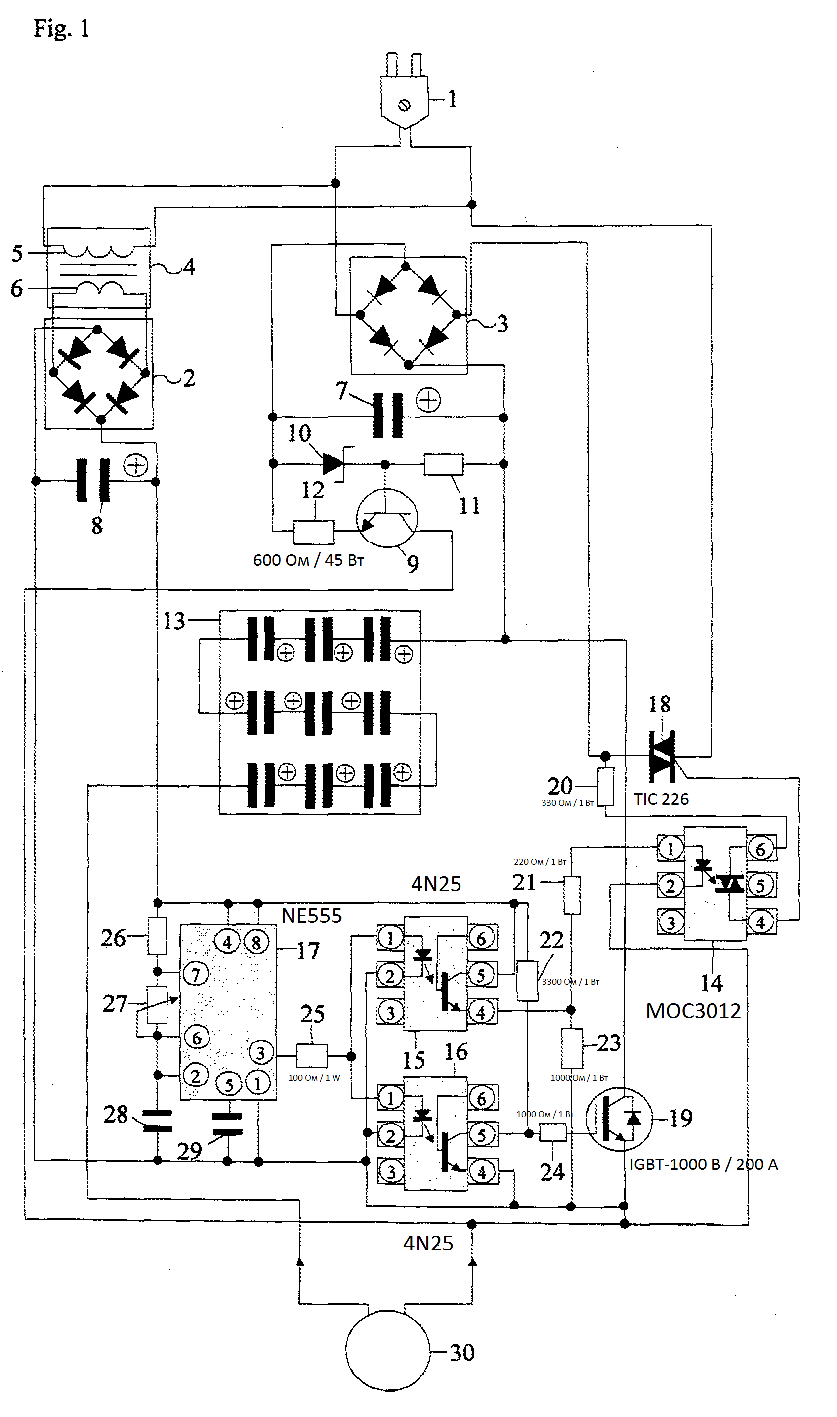

Добрый вечер.
Есть патент с такой схемой, я ее особо не разбирал но тут похожий принцип как и этой ветки.
Где то год или меньше назад и на этом форуме один искатель обсуждал, и даже делал установку
но думаю не понял принципа ее работы и ветка умерла. Может кто помнит или сохранил ссылку на патент?

Alvis пишет: Добрый вечер.
Здравствуйте!
Описание в патенте ни о чём, но на мой взгляд Вы совершенно правы. Принцип тот же что и в уплотнителе мощности. Заряд конденсатора идёт через нагрузку, разряд так же через неё. Длительности времени разряда и заряда (скважность) регулируется таймером.
В определенный моменты включается TIC 226 ток пошёл с плюса выпрямителя 3, через батарею конденсаторов 13 затем нагрузка 30 и видимо открытый в этот момент времени транзистор 9. Ток заряда ограничивает резистор на 45 ватт. Цикл разряда через IGBT-1000 на нагрузку, транзистор 9 в этот момент скорее всего закрыт.
Не очень правильно использовать последовательно включенные конденсаторы. Перераспределение зарядов на обкладках каждого непредсказуемо.
