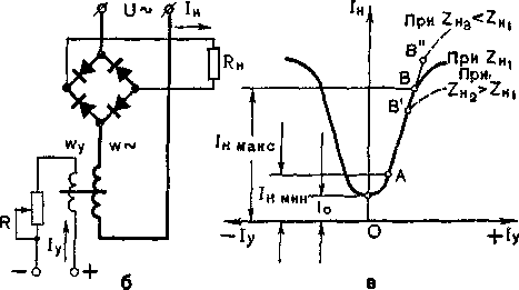

Здравствуйте!
Заряд/разряд конденсатора показал что есть нелинейные участки где рост напряжения непропорционален изменению тока. То же есть и в индуктивностях, это подтверждает Андрей Мельниченгко опытами.
Например на фотографии ниже. Жёлтый луч, вторичная обмотка трансформатора тока, показывает как уходит сердечник в насыщение при прохождении через первичную (зелёную) обмотку сетевого напряжения. Но зачем ждать пока сердечник уйдет в насыщение, можно попытаться убрать сетевое напряжение и выйти на необходимый уровень эффективности.
Подавая постоянное напряжение на дополнительную обмотку трансформатора можно не ждать, а начать управлять насыщением сердечника и отстроить работу индуктивности в области нелинейных отношений между током и напряжением. На графике это та область, которую классика настоятельно рекомендует избегать. На этом принципе работают магнитные усилители. Если на вход усилителя не подается сигнал (ток управления равен нулю), сердечники не намагничены, рабочие обмотки имеют большое индуктивное сопротивление, ток на выходе равен нулю. Подаем постоянный ток на вход, сердечники подмагничиваются постоянным магнитным потоком, переменный магнитный поток уменьшается, ЭДС самоиндукции, индуктивное сопротивление падают, переменный ток на выходе в рабочей обмотке растет. При этом можно так же включать последовательно управляемой индуктивности - нагрузку.
