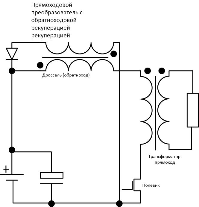

Да простит меня модератор что не про кондеры.
Вот схема на дросселе думаю принцип тот-же.
7 года 8 мес. назад 7 года 8 мес. назад от .
