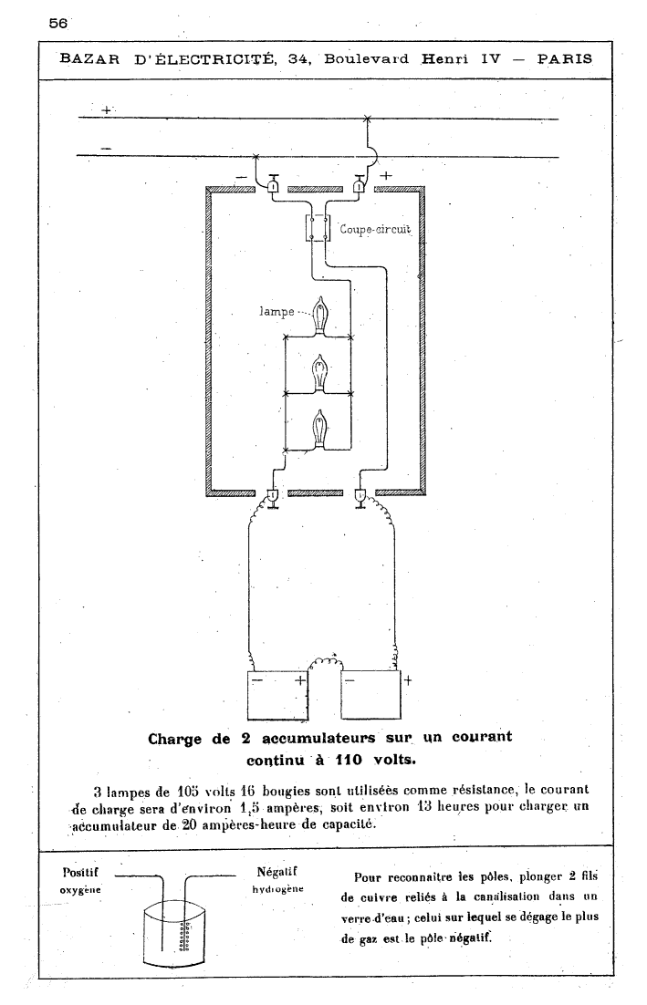

amischuk пишет: ...Если не грешить против классических представлений, то ток источника питания на заряд конденсатора не тратится...
гм...
Вы утверждаете, что батарейка не будет разряжаться?
схема
7 года 8 мес. назад 7 года 8 мес. назад от .

Уплотнитель мощности в системах нагрева. #117278
Extint Spin пишет:
гм...
схема
Здравствуйте!
Я не утверждаю что батарейка не будет разряжаться, я утверждаю что энергия источника на заряд конденсатора не тратится, за вычетом технологических потерь. Это совершенно неоспоримый и подтверждаемый той же классикой и сутью самого прибора факт. Но чтобы на обкладках конденсатора образовался заряд через конденсатор должно пропустить ток. Сравните с гидроэлектростанцией. Чтобы началась генерация, надо обеспечить поток воды через электрогенераторы. Но сама гидроэлектростанция воду не тратит. Вода тот же ток. Ваша схема, пропустив через конденсатор ток, направила ток на минус, возникают потери ТОКА, тоесть энергии источника.
