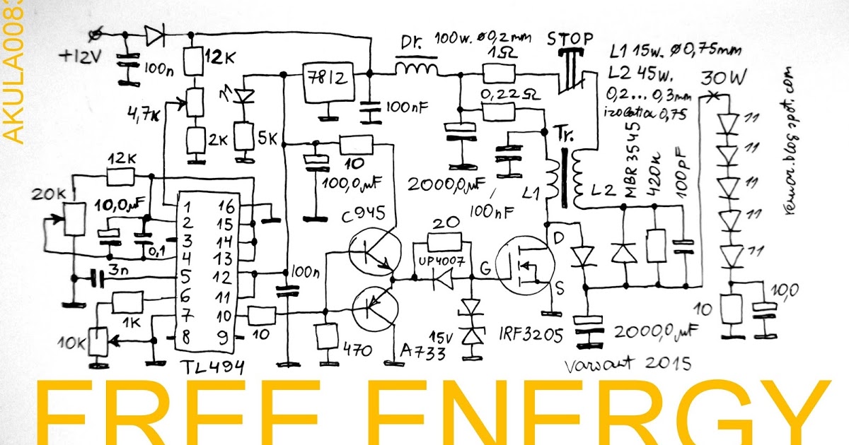

У меня такое подозрение что я неправильно отмотал обмотки, можно ли обмотку Л2 сделать на 1000 и более витков или достаточно 45 витков?

...Вы думаете мы экстрасенсы? Мы ж не понимаем, что там у Вас получилось с сигналами на обмотках, какое напряжение на конденсаторах... к примеру у меня С3 грелся как утюг и напряжение на нем было более 200в...

Не квадрат пишет: ...Вы думаете мы экстрасенсы? Мы ж не понимаем, что там у Вас получилось с сигналами на обмотках, какое напряжение на конденсаторах... к примеру у меня С3 грелся как утюг и напряжение на нем было более 200в...
Хорошо что спросили, я только что померил
на нижнем кондере - 11.83в
на верхнем - 11.36в
на катушке L1 постоянный ток - 0.05в
на катушке L2 постоянный ток - 0.1в

Померил частоту, когда выкручиваю переменный резистор до максимума частота меняется от 300 до 700 кгц
Отключил обмотку L2 от платы и померил напряжение, напряжение меняется от 30в до 110в в зависимости от переменного резистора,
также померил силу тока и вообще все по 0, даже одного микроампера нет, это вообще нормально?
Подскажите в чем может быть проблема, почему амперы вообще по 0, может не попал на частоту колебания феррита, или может перемотать обмотку L2 на более толстую?
