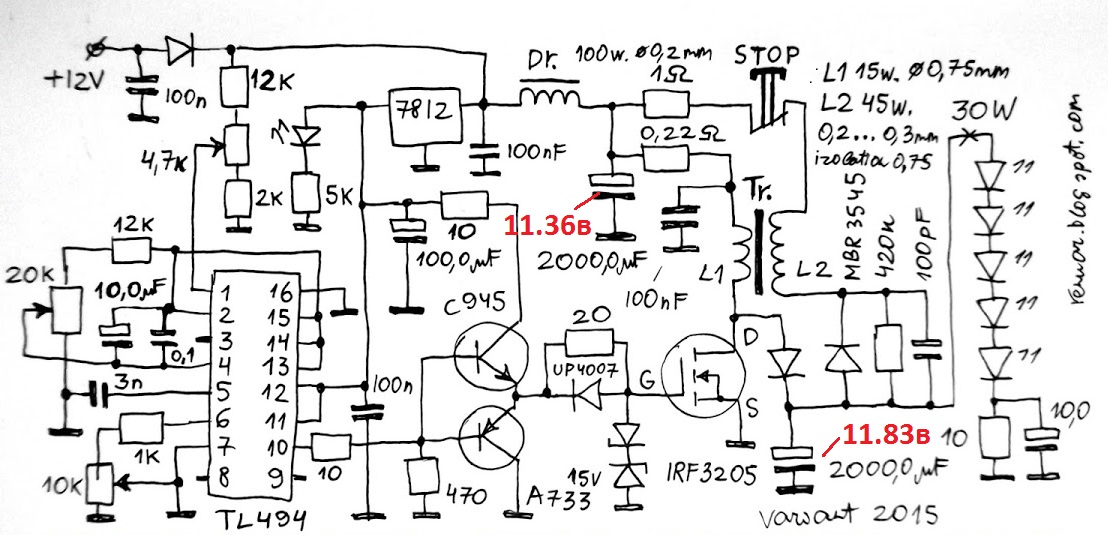

kodiak пишет:
Не квадрат пишет: ...Вы думаете мы экстрасенсы? Мы ж не понимаем, что там у Вас получилось с сигналами на обмотках, какое напряжение на конденсаторах... к примеру у меня С3 грелся как утюг и напряжение на нем было более 200в...
Хорошо что спросили, я только что померил
на нижнем кондере - 11.83в
на верхнем - 11.36в
на катушке L1 постоянный ток - 0.05в
на катушке L2 постоянный ток - 0.1в
С такими измерениями надо сначала научиться пользоваться мультиметром, а потом тянуться к осцилографу

Фонарик Акулы 30 Ватт - 2 #156480
berserk пишет: С такими измерениями надо сначала научиться пользоваться мультиметром, а потом тянуться к осцилографу
Умею я пользоваться мультиметром, напряжения на обмотках я мерил с платы, если отключить обмотку L2 то там напряжение 30-110в в зависимости от положения переменного резистора
