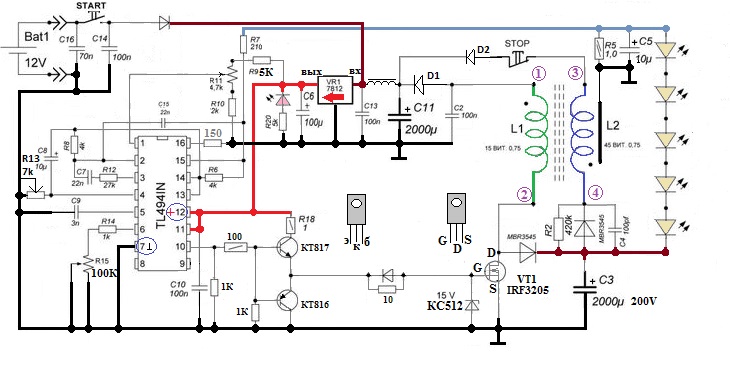

Сделал все как вы сказали, убрал вторую линию светодиодов, поставил диоды заместо R1 и R3, поставил переменный резистор
Проверьте пожалуйста правильно ли я установил диоды, в том ли они направлении стоят?
Правильно ли я подключил переменный резистор?

Начни с неё.
В твоей много косяков.
D1 наоборот.

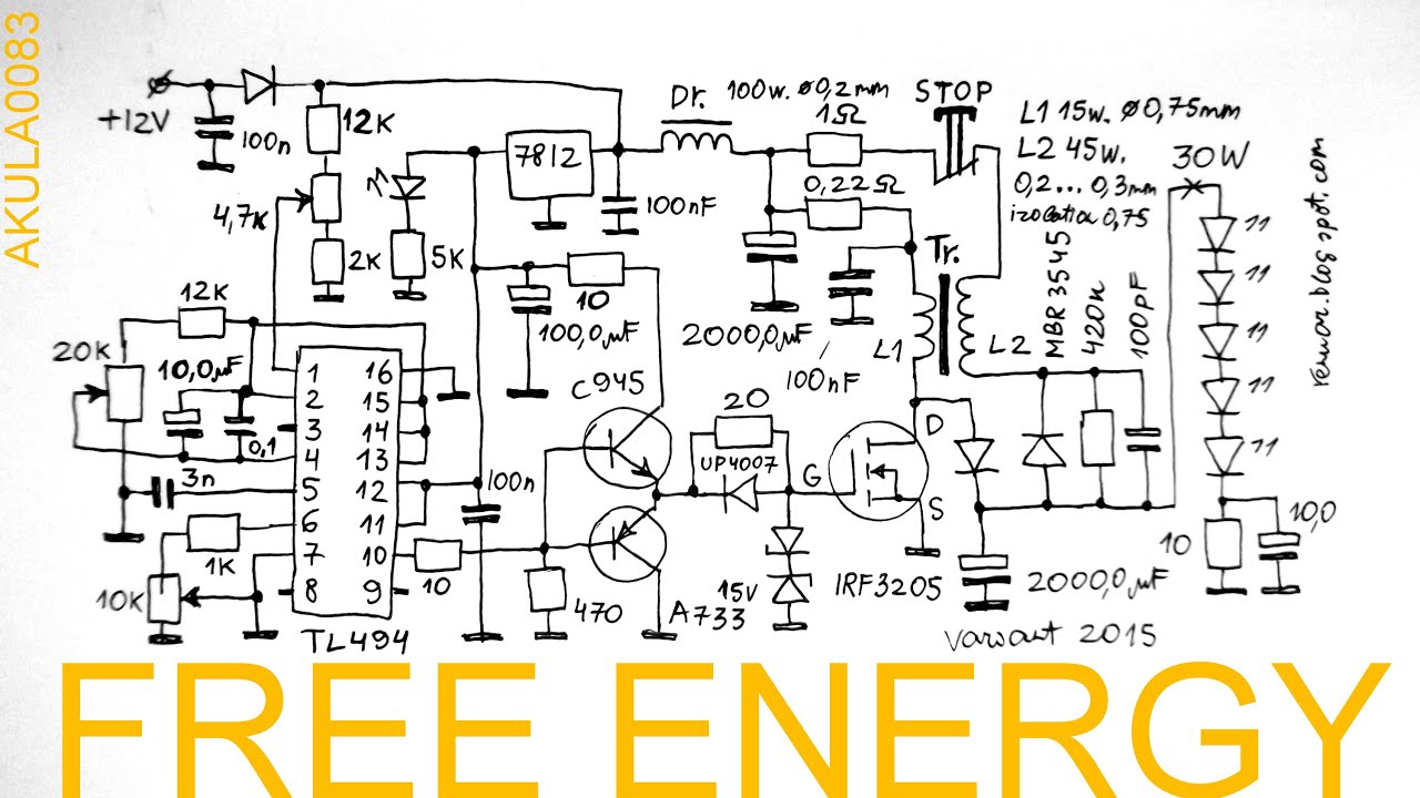

Ded Mazay пишет: Начни с неё.
Схема рабочая, у нее есть само-запит?
Какую толщину должен иметь сердечник на который будет мотаться L1 и L2, что использовать трансформаторное железо или высокочастотный феррит
Также меня интересует на чем намотан дроссель на 100 витков
Конденсаторы на схеме должны быть 2000 или 20000 мкф?
Микросхема TL494 - она сама будет подстраивать питание под резонанс?

kodiak пишет:
1. Всё зависит от вас.
2. Обычный карбонильный сердечник (на фото видно)
3. Обычный дроссель, гасит вч колебания, можно взять из старого компьютерного блока питания "жёлтое колечко"
4. 2000 хватит на 50 вольт не меньше. Не вздумайте включать без светодиодов, может взорваться. Без нагрузки на конденсаторе более 100 вольт.
5. Микросхема сама ни чего не делает, она выдаёт импульсы, а что с ними делать решать вам.

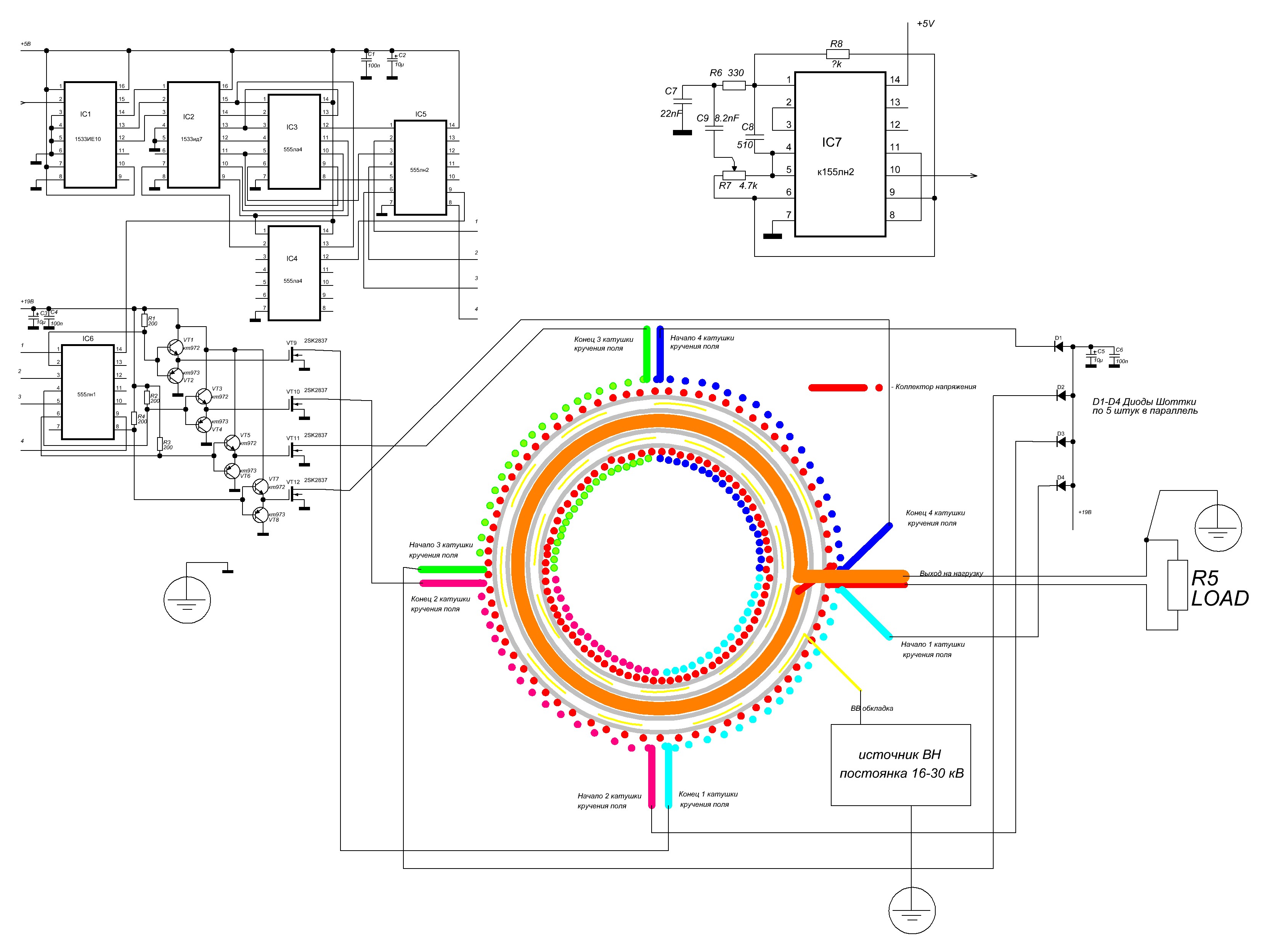

kodiak пишет: ....Как же все печально, а вот эта схема содержит искомое или тоже полный фейк?
С данной схемой сложнее. Очень многие детали не освещены, особенно конструкция корзины. Нагрузка Load - чёрный ящик.
Самозапит не показан. Но если оставить подключение так как изображено, без добавки дополнительной объвязки, схема работать не будет.

Ded Mazay пишет: 5. Микросхема сама ни чего не делает, она выдаёт импульсы, а что с ними делать решать вам.
За что отвечает подстроечный резистор на 10Ком между 6-й и 7-й ногой?
5 года 9 мес. назад
Ded Mazay
Сообщений: 75
Фонарик Акулы 30 Ватт - 2 #154015
Частота импульсов.
