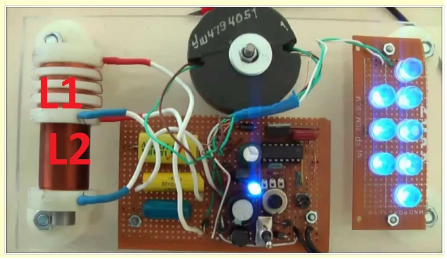

Ded Mazay пишет: Частота импульсов.
А тот переменный резистор который подключен к 4-му выходу микросхемы отвечает за скважность?
5 года 9 мес. назад
Ded Mazay
Сообщений: 75
Фонарик Акулы 30 Ватт - 2 #154017
Да.
5 года 9 мес. назад
Фонарик Акулы 30 Ватт - 2 #154018
Сердечник, типа графит:lol:
5 года 9 мес. назад
kodiak
Сообщений: 165
Фонарик Акулы 30 Ватт - 2 #154020
Ded Mazay пишет: Да.
Обмотки я правильно указал, или нужно из по ставить на оборот?
5 года 9 мес. назад
kodiak
Сообщений: 165
Фонарик Акулы 30 Ватт - 2 #154021
марк пишет: Не путайте парня, отобьете все желание к творческим поискам:angry: :angry:
Имеется в виду карбоновая сталь
5 года 9 мес. назад
kodiak
Сообщений: 165
Фонарик Акулы 30 Ватт - 2 #154022
kodiak пишет:
Обмотки я правильно указал, или их нужно по ставить на оборот?
5 года 9 мес. назад
Ded Mazay
Сообщений: 75
Фонарик Акулы 30 Ватт - 2 #154023
То что ты указал это вообще из другой оперы. Карбонильный сердечник это тот который в центре (большой чёрный).
5 года 9 мес. назад
kodiak
Сообщений: 165
Фонарик Акулы 30 Ватт - 2 #154024
Ded Mazay пишет: То что ты указал это вообще из другой оперы. Карбонильный сердечник это тот который в центре (большой чёрный).
то есть мне нужен феррит?
а подойдет ли трансформаторная сталь?
5 года 9 мес. назад
Ded Mazay
Сообщений: 75
Фонарик Акулы 30 Ватт - 2 #154025
Это не ферит и это не сталь, это карбонильное железо.
5 года 9 мес. назад 5 года 9 мес. назад от kodiak.
kodiak
Сообщений: 165
Фонарик Акулы 30 Ватт - 2 #154026
Ded Mazay пишет: Это не ферит и это не сталь, это карбонильное железо.
Как мотается проволка в карбонильном сердечнике, ставить одну обмотку на другую или можно одну рядом с другой?
