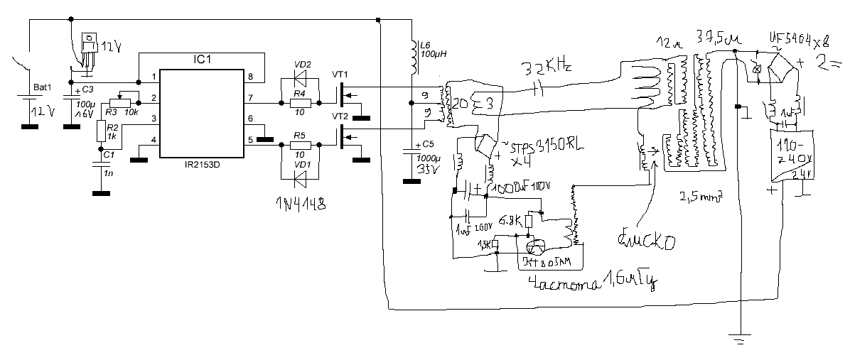

Если найдёться трубка, нужно на первые два слоя ступенчатой катушки надеть 65-70 милиметров диаметра трубку и на ней уже мотать бифилярную катушку 12 метров, у Акулы похоже так есть. Конденсатор резонансный на 32 килогерца нужно использовать WIMA где-то 0,47 мкф 250-2000 вольт.
Транзистьоры VT1 и VT2 можно использовать IRFZ44N, IRFP260, IRF3205, FQP50N06
Горшок, на нём 9 витков обмотки мотаються 2,5 мм2 проводом.

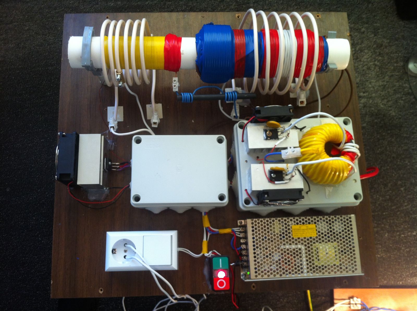

Горшок и катушка на двух фотографиях полностью идентичные, дело рук одного человека. "Доски" немного отличаются, попытка реплицировать внешний вид. Хотя возможно делал один и тот же человек, уж больно почерк работ совпадает.

Vasilius пишет: Горшок и катушка на двух фотографиях полностью идентичные.
Нет. У Руслана 12 витков на плечо. У акулы 9 витков на плечо!

Где ты увидел его схемы? Я тут не одной его схемы не выложил. Только написал, что установка похожая на Акулы. :)
