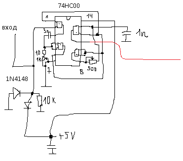

Синхро импульс подавать на антену, вместо 74HC132 74HC00.
Перерисованно от сюда www.overunity.com/12736/kapanadze-cousin...ttach/147446/image//
Такая схема получаються из расказа Русллана, только фольга ещё нужна под ступенчатой катушкой.
www.overunity.com/12736/kapanadze-cousin...ttach/147329/image//

Святолуг такая схема не будет работать правильно как ты хочешь, будет выдавать такой же импульс на выходе, как и на входе. Ждущий одновибратор не так исполняется. Я не голословен, я проверял твою версию.
11 года 7 мес. назад 11 года 7 мес. назад от Святолуг.
Святолуг
Сообщений: 1603
Установка 400 ватт похожая на установку Акулы #12040
Viaceslav_C_ пишет: Святолуг такая схема не будет работать правильно как ты хочешь, будет выдавать такой же импульс на выходе, как и на входе. Ждущий одновибратор не так исполняется. Я не голословен, я проверял твою версию.
Не знаю, как ты проверял, но у меня работает. Только вход тут не нарисовал. Он идёт на вторую ножку. И выход тут инверсный импульса. Нужен либо инверсный драйвер. Либо ещё с микросхемой 74HC14 инвертировать. На Олега (Foreign), схеме одной есть это.
Ещё поясню. Эта схема делает на выходе импульс, который нужно инвертировать, при входе прямоуголника и выходной импульс можно двигать туда и сюда.
Вот так можно делать, кали ласка realstrannik.com/media/kunena/attachment...Sinxro_var_VID-1.jpg :lol:
Вот как раз на основе этой схемы показываю в видео, как этот импульс делаеться и как он двигаеться
Но весёлой энергии (дармовой энергии) нет, хоть вроде бы сделал, так как Руслан делал (не в этом видео, а в других).
