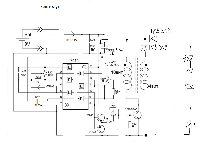

IN5819 можно заменить на SB160. :)

У Акулы глаз задергается, когда он увидит как Святолуг начудил в его схемах.
На видео генератор собран как по схеме, только некоторые инверторы подключены в другой последовательности, но это сути не меняет.

ua4yhz пишет: Святолуг,с такой схемой светодиоды гореть не будут.Проверь схему ещё раз.
Ещё R52 выкини,он там совсем не нужен.
Я проверял. Горят. Но не той стороной их нарисовал.

ua4yhz пишет: Ещё R52 выкини,он там совсем не нужен.
Вообще, то может и так. Я его на плате Акулы не нашёл.

А чего тогда схему не поправил когда выкладывал? Зачем народу не рабочая схема? Хочешь быть похож на Акулу?
Потому что не заметил. Спешил видемо и допустил ошибку, но у меня горел диод.
Убрал резисто 52, которого на плате не нашёл и конденсатора между базой и эмитером тоже не нашёл на плате его.

Святолуг пишет:
Плохо искал, R52 - 1кОм на сборке есть. Только не там припаян, через него идет выход с генератора на базу С945 и А733.
Ты ленишься разобраться с тем что наваял Акула, и в то же время городишь свои никчемные схемы. Зачем народу голову морочишь?
