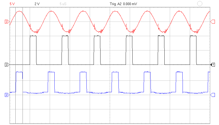

Я понял так, что настройку нужно начинать с поиска синуса в вынужденных колебаниях, которые возбуждаются импульсами от МС34063. МС34063 подключена к обмотке в 22 витка.
Когда синус найден, нужно настроить второй ген так чтобы транзистор попадал в пик синуса. Этот транзистор должен ключевать обмотку в 4 витка.
У меня получились вынужденные колебания на частоте 100-120 кГц. Я не знаю как с такой малой индуктивностью можно получить синус на частоте 8-12 Гц. Если МС34063 начинала выдавать пачки импульсов все равно получалась фигня а не синус.
В общем я решил проверить работу на частоте 120 кГц. Вот на осциллограмме, черным цветом сигнал на затворе полевика задающего синус (обмотка 22 витка), синим – сигнал на затворе коммутирующего полевика (обмотка 4 витка). В эксперименте менял обмотки местами, в одном случае синус разваливался, в другом наоборот красиво увеличивался. Но в любом случае потребление тока увеличивалось.
Феррит Ч36 М2000, полевики IRFZ24N.
PS Слева маркерами отметил, что коммутация попадет точно в пик синуса.
DELAMORTO, принцип я правильно понял?

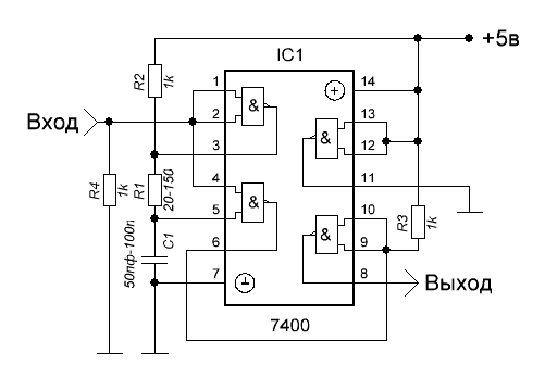

Святолуг, нужны короткие импульсы, не зависящие от длины входного сигнала?
Вот общепринятая схема, а то что у тебя - поскорее расспаяй и никому не показывай :)

DELAMORTO пишет: Какой к черту полевик?! Какие кгц.....светодиод с какой частотой на видео мигает хоть смотрел? А это половина частоты колебаний. Я же говорю все наступают на одни и те же грабли, ищут колебания не на той частоте, а апосля заявляют что потребление растет и ничего не работает.
А полевики применил потому что ген для такой частоты лучше на другой микросхеме запустить. А кГц потому что синус на других частотах не ловится. На частоте примерно 5-10 Гц. никакого синуса. Ну вернемся к оригинальной схеме, по порядку:
1. МС34063 должна давать пачки импульсов или одиночные?

Да что такое... Не дорисовал.... Выходы 12,13 нужно через резистор 1к подвязать.
