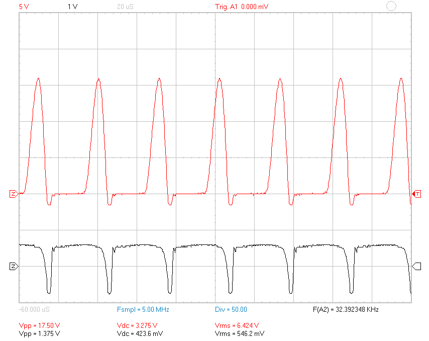

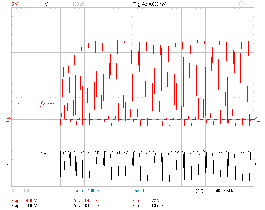

Получил необычный результат. Подаю короткий импульс с частотой примерно 40 Гц, и в результате на коллекторе (использую КТ805АМ) возникают колебания 33 кГц. Потребление схемы увеличивается до 14 мА.
На осциллограмме видно как начинается раскачка, заметьте что на базу (внизу черный сигнал) пошел импульс, а в этот момент сигнал на коллекторе не просел до 0, его только слегка колыхнуло.

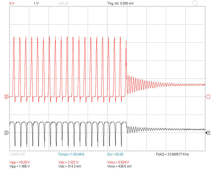

В неопределенное время может заглохнуть, иногда через 2-3 мин., иногда вообще не глохнет.
По крупнее сам процесс.
Может как-то в этом направлении нужно настраивать фонарь.
