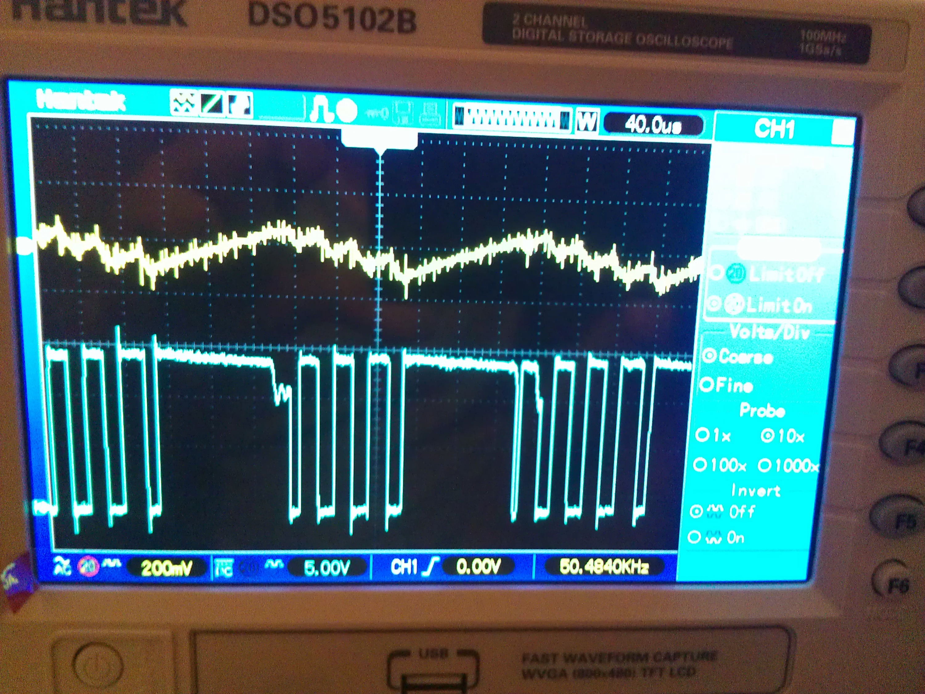

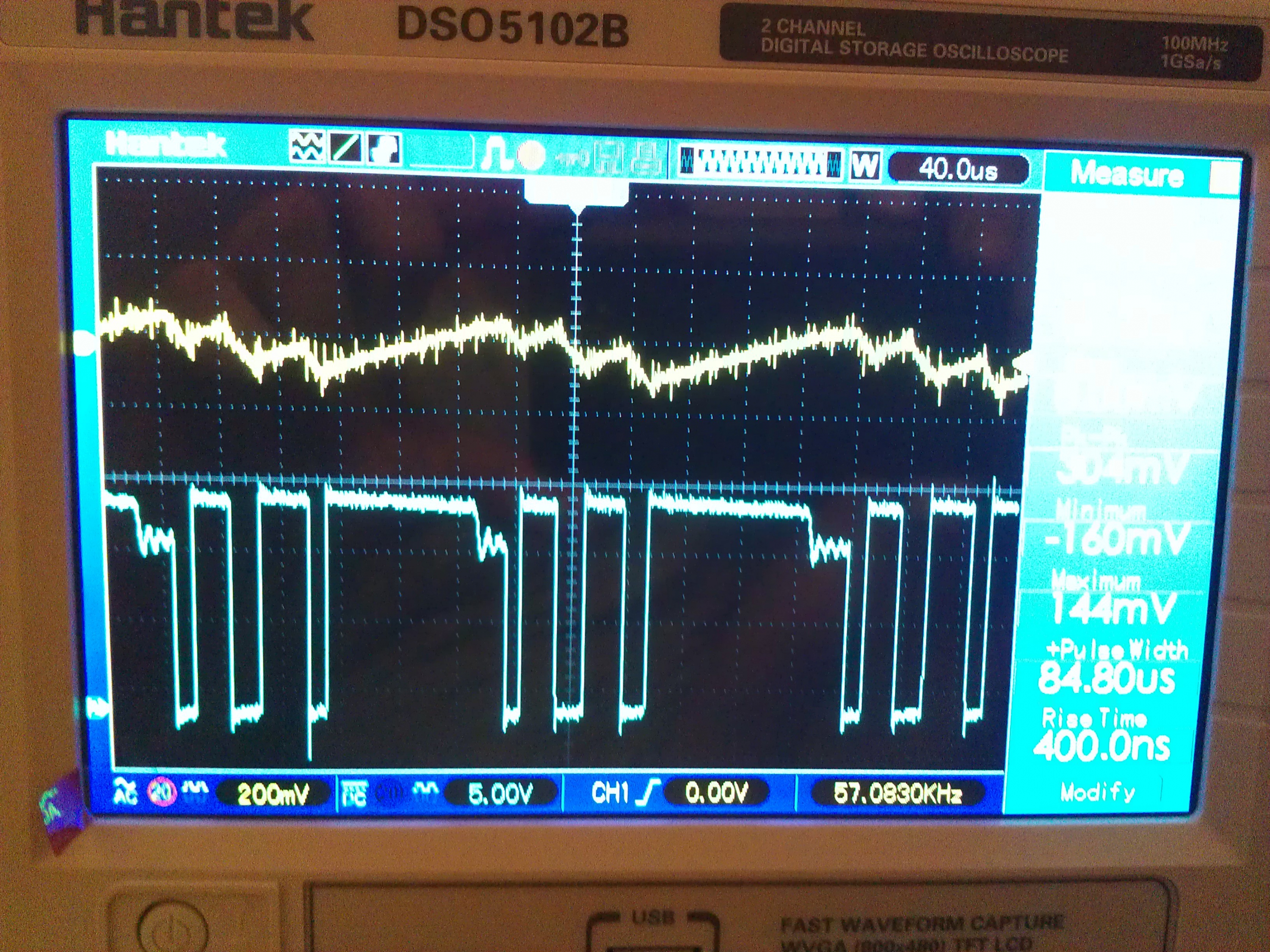

AlexeySh пишет: Пачки получены. Хочу выразить благодарность MagistrTNT за полезные советы.
Вопрос к форумчанам: кому ещё удалось получить генерацию пачек в схеме фонарик Акулы 30 Ватт?
Мне.
Мне.
А какие процессы у тебя вызывают генерацию пачек?

MagistrTNT пишет:
Святолуг пишет:
Мне.
Я не знаю. Но догадываюсь, что либо R5 С5. Либо ключевание VT1, который нагружает питание. Напряжение немножкочко проседает и Тл отключаеться. Потом питание возрастает, она включаеться и так пачки появляються.

Святолуг пишет:
MagistrTNT пишет:
Святолуг пишет:
Мне.
Если чистота ТЛ не влияет на чистоту пачек, то это тот-же процес что и у меня. Связан он с током обмоток.

MagistrTNT пишет:
Святолуг пишет:
MagistrTNT пишет:
Святолуг пишет:
Мне.
Чистота, мыслей, чистота Бога, чистота неба в нашу жизнь войди!
А частота импульсов вроде бы не влияет на частоту пачек. Влияет уровень входного напряжения. У меня блок питания и там можно регулировать на нём выходное напряжение от 10 около вольт до 14,4. Ещё R11 влияет, но не на частоту пачек это всё влияет, а на то есть ли пачки или нет и какое скважность пачек.

Святолуг пишет:
MagistrTNT пишет:
Святолуг пишет:
MagistrTNT пишет:
Святолуг пишет:
Мне.
Забавно, моему IPad не нравится слово частота и он самовольно меняет его на чистоту.
У тебя получилось через голову одеть штаны, подстраивая напряжения на БП ты ловишь момент магнитного насыщения трансформатора. Теперь надо ловить НЧ горбы.
