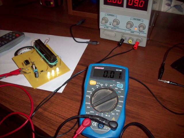

Ну если вы имеете ввиду эту картинку:
то это вообще хрень, предел измерения стоит на 20мА, а щупы стоят на Амперах! Для милиАмпер там соседний разъём.
Ты прав так и есть , вот и всё чудо кончилось

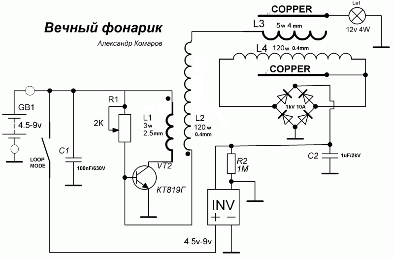

в конструктиве фонариков Пантюхова и Комарова что-то общее, увеличение емкости катушки за счет размещения непосредственно в ней проводника, являющегося обкладкой своеобразного конденсатора. так может быть примененный лицендрат в схеме "объект 013" нечто похожее, например одна или несколько жилок не запаяно с одного конца?

Gosha пишет: Ну вот научили миллиамперы мерить :)
с выключенным тумблером
а это с вкюченым
Gosha, общий разъём(масса, корпус) для Ампер и милиАмпер самый крайний справа, если смотреть на прибор.
(Извини за учение :blush: )
