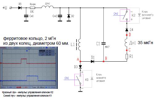

На 34063 делать ген не лучший вариант, к тому же управлять ключами нужно по очереди. Для старта применим эту схему?

Russo пишет: DELAMORTO, не буди лихо пока оно тихо.
Что по существу нечего сказать?
Не,из этой схемы ничего не вырастет,это обычный импульсный не развязанный стабилизатор тока.Мы такие давно юзаем,всё исследовано вдоль и поперёк.Кстати D2 и D3 там совсем не нужены.

ua4yhz, ну не скажи. По поводу D2 утверждать не буду, а D3 и D4 тут не зря.
Давай проверим, схемка то простая.
