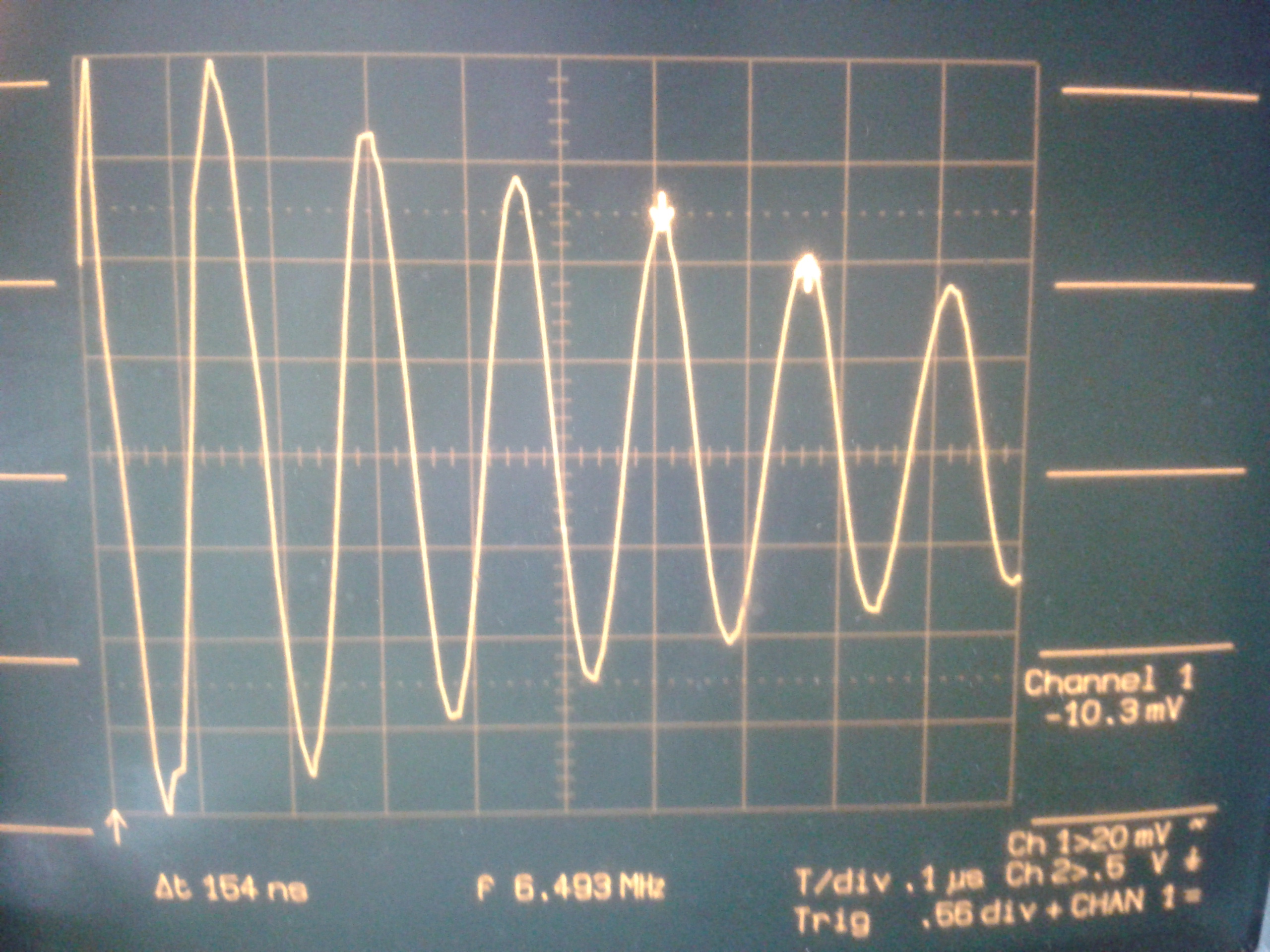

М-да , с моим способом пеленга скрытых колебаний получается то-же самое что и у Магистра - частота зависит от тока подмагничивания ( в моём случае подбором дросселя ) , получилась вот такая частота :
Так что можно разогнать всё это дело и до больших частот - увеличил ток - частота выросла , уменьшил ток - частота меньше ( сопротивление дросселя на 2 мГн и 50 мкГн у меня разное ) , в принципе дроссель тут может даже и не нужен , достаточно простого резистора , его подбором можно подобрать частоту скрытых колебаний . Ещё амплитуда этих скрытых колебаний зависит от зазора в сердечнике - одна половинка без зазора - амплитуда меньше , с зазором - больше , колебания регистрирую на пластине в зазоре сердечника . Вот теперь перевариваю , что с чем и куда и зачем :) Стоит ли частоты спинового резонанса с азотом или водородом искать или нет ? Если ещё и тут с частотами геморрой будет , то настройку даже и продвинутая схема управления сильно не облегчит , уж слишком всё тут в фонарике плотно завязано , в смысле процессы тесно связаны . Даже защиту токовую пришлось перенастраивать - при более раннем срабатывании защиты яркость светодиодов увеличивается , хотя ток на них ещё не успевает устаканится :) Схемка фонарика полна сюрпризов :) .

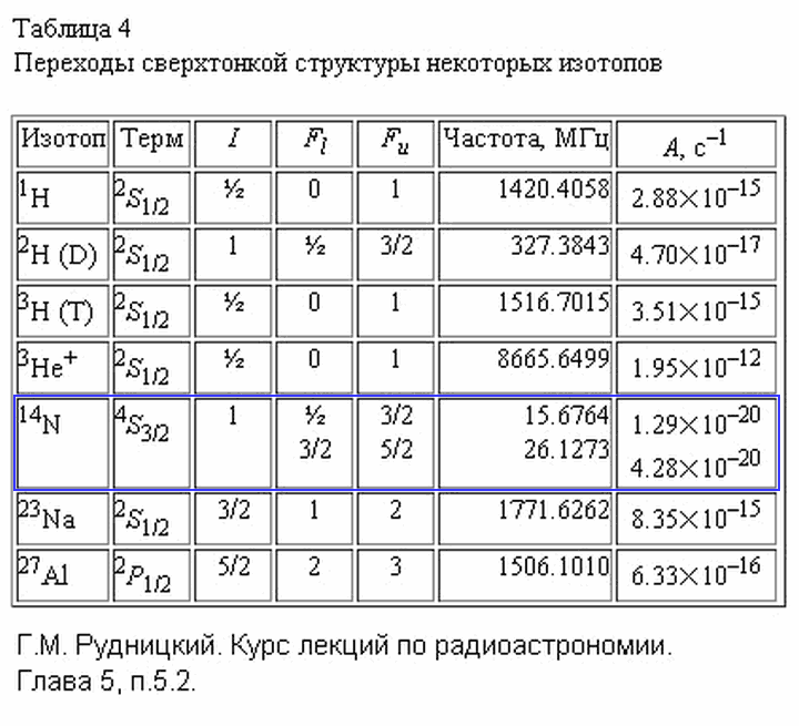

XYAMAN пишет: О кстати спасибо что напомнил! Насчет спиновых частот водорода и азота.
Дело в том что частота водорода слишком высока, это 1,4ггц, для азота вроде еще выше, типа 8 с хером ггц. А что тогда за частота 26,13мгц? Я че то не понимаю немного этой херни...
А вот с ЯМР все проще...
В современных ЯМР-спектрометрах спектр записывается с помощью импульсов. Магнитные моменты ядер возбуждаются коротким мощным импульсом, после которого регистрируется сигнал, наводимый в РЧ-катушке свободно прецессирующими магнитными моментами. Этот сигнал постепенно спадает к нулю по мере возвращения магнитных моментов в состояние равновесия (этот процесс называется магнитной релаксацией). Спектр ЯМР получается из этого сигнала с помощью Фурье-преобразования.
У меня тут есть таблица от Леонида Волкова ( взята со старого Странника ) - там есть частота 26,1273 МГц :

XYAMAN пишет: Спасибо!
То я перепутал с гелием,,, елы палы...
Точно,... :)
Ну так тады и палки в руки :)
В смысле катушки......
Хм... короче моя старая идея пятилетней давности о том что надо магнитное поле в импульсе подымать к величине такой, чтобы ЯМР водорода становилась в 26,127мгц, ровно на частоту ЭПР азота. Ну или на 15,67мгц.
Для первой частоты это будет МП равное 0,613 тесла. Для второй частоты 0,368 тесла. Ферриты не подходят, потому что уже за пределами насышения. А вот распыленное железо, которое может до 1,5тл работать, вполне...

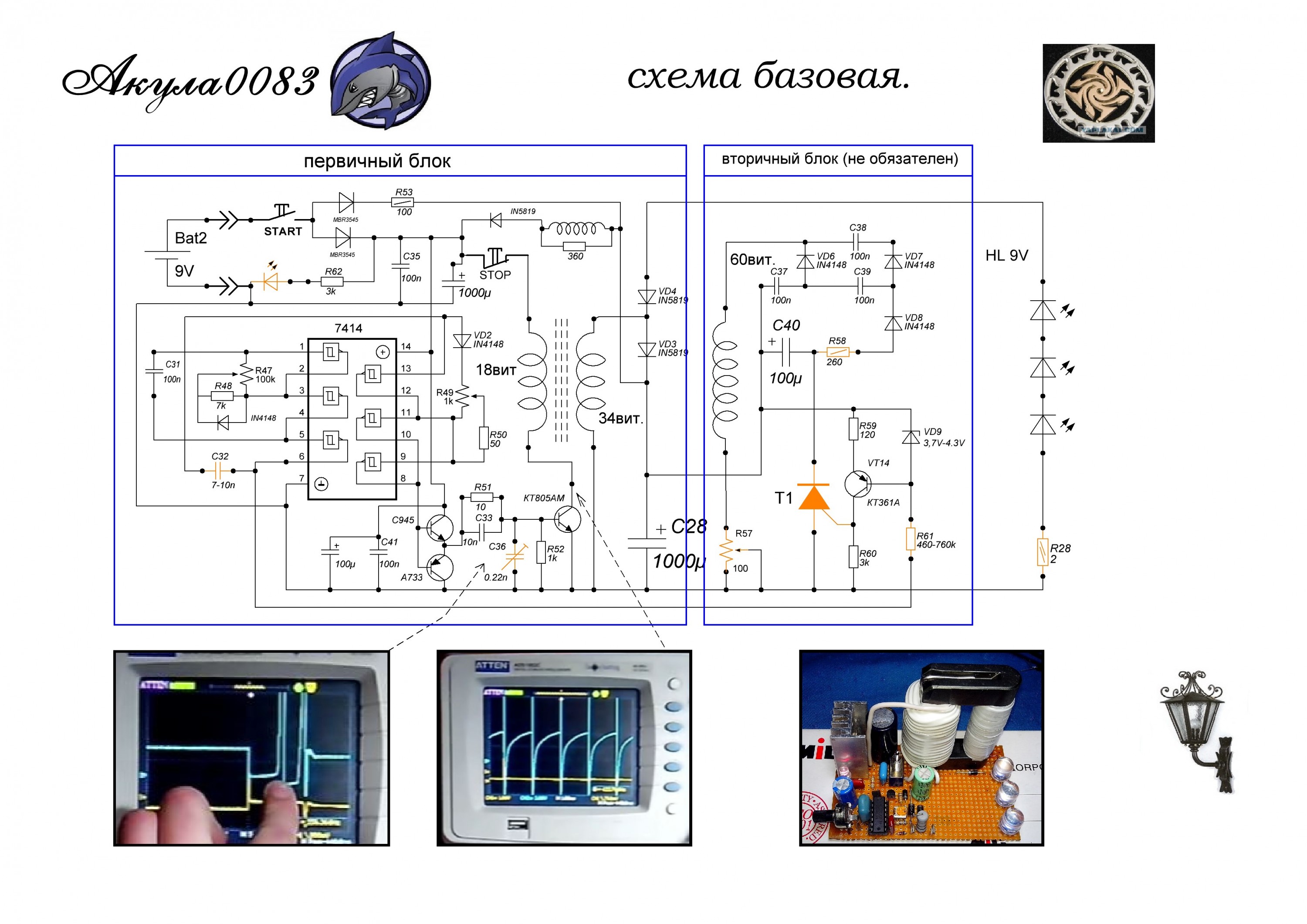

natasha пишет: realstrannik.com/media/kunena/attachments/338/К-Э.jpg
кто умеет работать, а не "чесать" языком...соберите схему 74хх14(на макетке часа 2), она правильная...какие элементы не верны я указала...С36 пока не ставьте...используйте кт805, чтоб зацепить "фифект"...С33 и R52 вот ентими элементами нужно поиграться...ни КАКИХ контурных конденсаторов...вторичку и дроссель тоже не используйте...зазор-пластик от 2-х литровой коки...вх. напряжение 3в, но нужно тож поиграться т.к. м\с разные, некоторые работали только от 4в...
P.S. Достаточно только первички...щуп осла 1:1 2 вольта клетка, иначе не поймаете...
Фиф пойман , спасибо за рекомендации.

Пока что понятно , что кроме частотной сетки тут ещё и защиты должны своевременно срабатывать и транзистор тоже , потому что при изменении подмагничивания приходится постоянно токовую защиту перестраивать ... Может действительно схема , что Наташа собирает будет попроще , чисто для наглядного изучения эффекта или схему 30W чуток переделать ( у меня на плате ) под эту :
