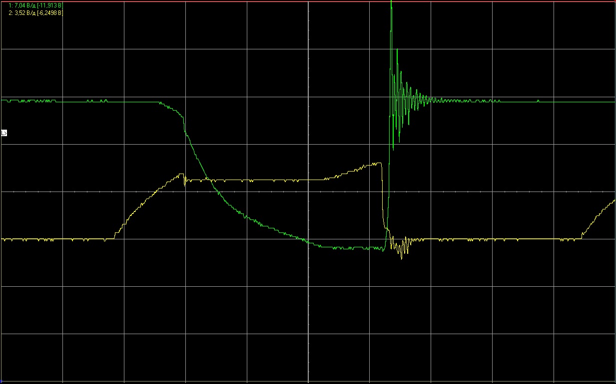

Наконец-то под разобрался с драйверов. Большое значение имеет скорость и качество диода. Если на место R16 поставить подстрочник, получается управлять током проходящим через первичку. Вообщем открытие по синусойды практически получилось.
Осталось разобраться с емкостью. К сожалению пока не нашел подходящий переменный конденсатор.
Желтый на затворе.
Зеленый на первичке со стороны полевика.

MagistrTNT пишет: Наконец-то под разобрался с драйверов. Большое значение имеет скорость и качество диода. Если на место R16 поставить подстрочник, получается управлять током проходящим через первичку. Вообщем открытие по синусойды практически получилось.
Желтый на затворе.
Полка Миллера слишком длинная,полевик греться будет потерями на включение.
Требуется лучшая фильтрация по питанию,при выключении полевика питание ниже нуля проваливается.(возможно глюк осциллографа)
Клампер поставить бы не помешало,полевичёк авеланч может настигнуть,тогда и внутренний диод греться начнёт.
А так всё замечательно.

Греется сильно, но это предполагалось.
Лучи на ослике стоят со смещением для удобства сравнения.
Не знаю как тут может повести себя демфер в этой схеме, просто ограничился двумя стабилетронами как и предлагалось в изначальной схеме.
Большею проблему сейчас составляет необходимость регулировать драйвер не по потенциальным параметрам первички, а по проходящему току. Ищу наиболее оптимальный способ, токовым щупом пока не обзавелся.

ua4yhz пишет:
MagistrTNT пишет: Греется сильно, но это предполагалось.
Вот схемка хорошего клампера.Его преимущество перед другими-широкая возможность регулировки.
Номиналы проставил примерные,особо на них не ориентируйтесь.
Конденсатор подбирается по минимуму звона на первичке трансформатора.
Резистор гасит всплеск напряжения выброса.
Диод желательно поставить быстрый,хотя в последнее время всё чаще ставят медленный,увеличивая выброс,но улучшая помехоустойчивость.
Выброс напряжения в первичке не должен превышать рабочее напряжение транзистора.Слишком сильно гасить выброс тоже не стоит,начнёт греться клампер и так же упадёт КПД.Вообщем с помощью подбора двух деталей нужно найти золотую середину.
Ещё проверьте,не входит ли сердечник транса в насыщение(из-за этого тоже будет жутко греться транзистор).Если входит,то у вас два пути:
Ограничить ток через транс
Увеличить частоту задающего генератора.
Ток через транс вы можете померить очень просто.Поставьте в исток резистор 1ом на землю,на нём меряйте напряжение осцилом.Ток посчитаете по закону ома.
