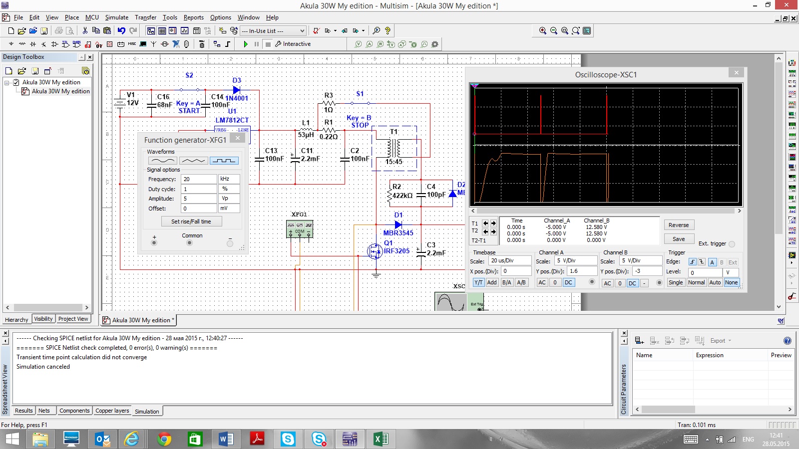

Попробовал провести симуляцию схемы фонарика в Multisim. Вывод следующий - Multisim не может корректно симулировать сложные схемы. Такая простая вещь, как встречное включение обмоток трансформатора, ставит его в тупик.
При прямом включении трансформатора имеем что-то отдаленно похожее на правду. Но не наблюдаем ВЧ процессов, которые есть в реальности.
Обратное включение трансформатора ставит Multisim в тупик. Он считает, что генерации не будет.

То есть как я понял, мультисим пачек не получает?

Дело не в пачках. Пачки на Multisim не эмулировал. Multisim не может даже корректно симулировать работу схемы при встречном включении трансформатора и подаче импульсов с малой скважностью.

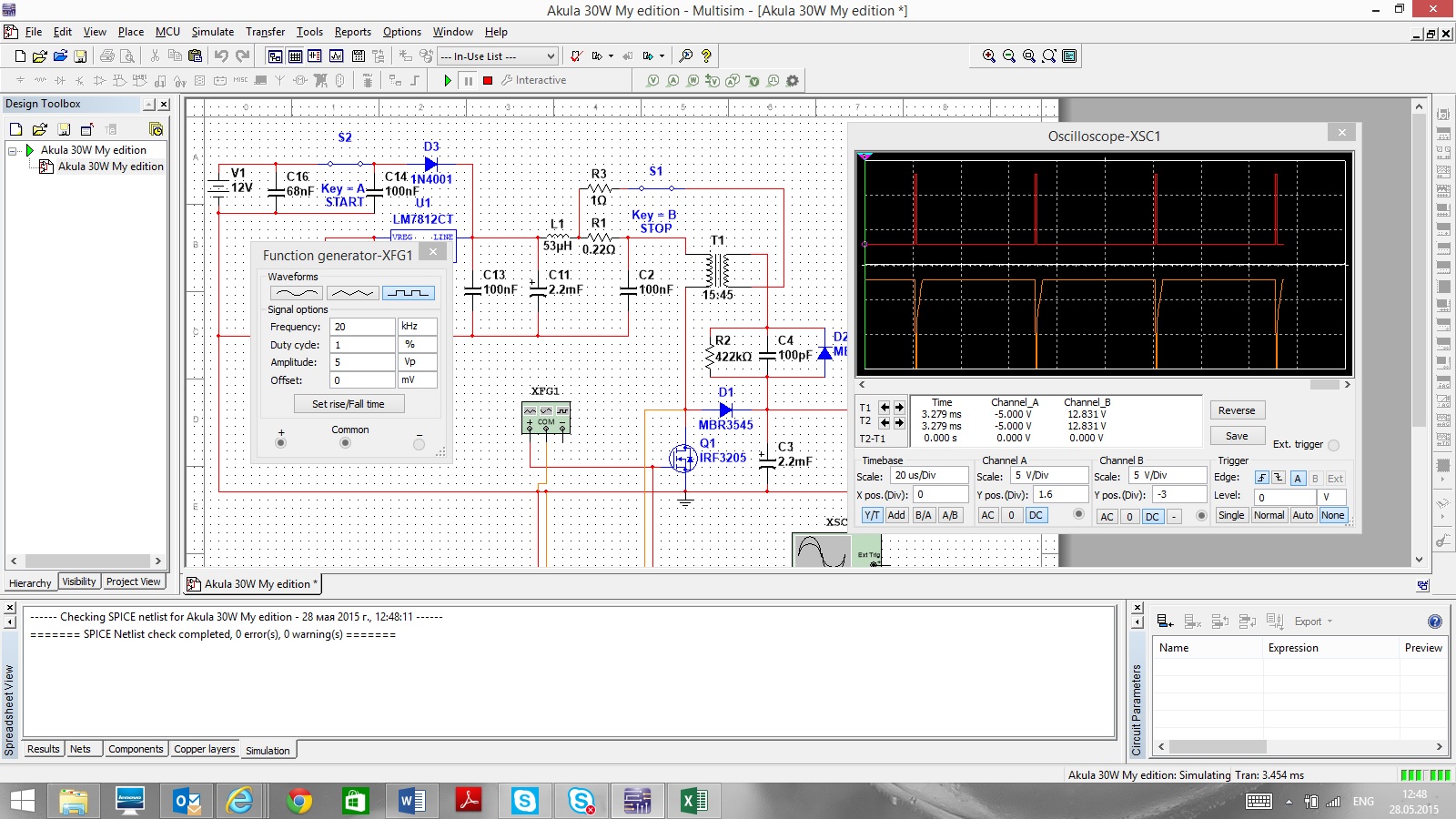

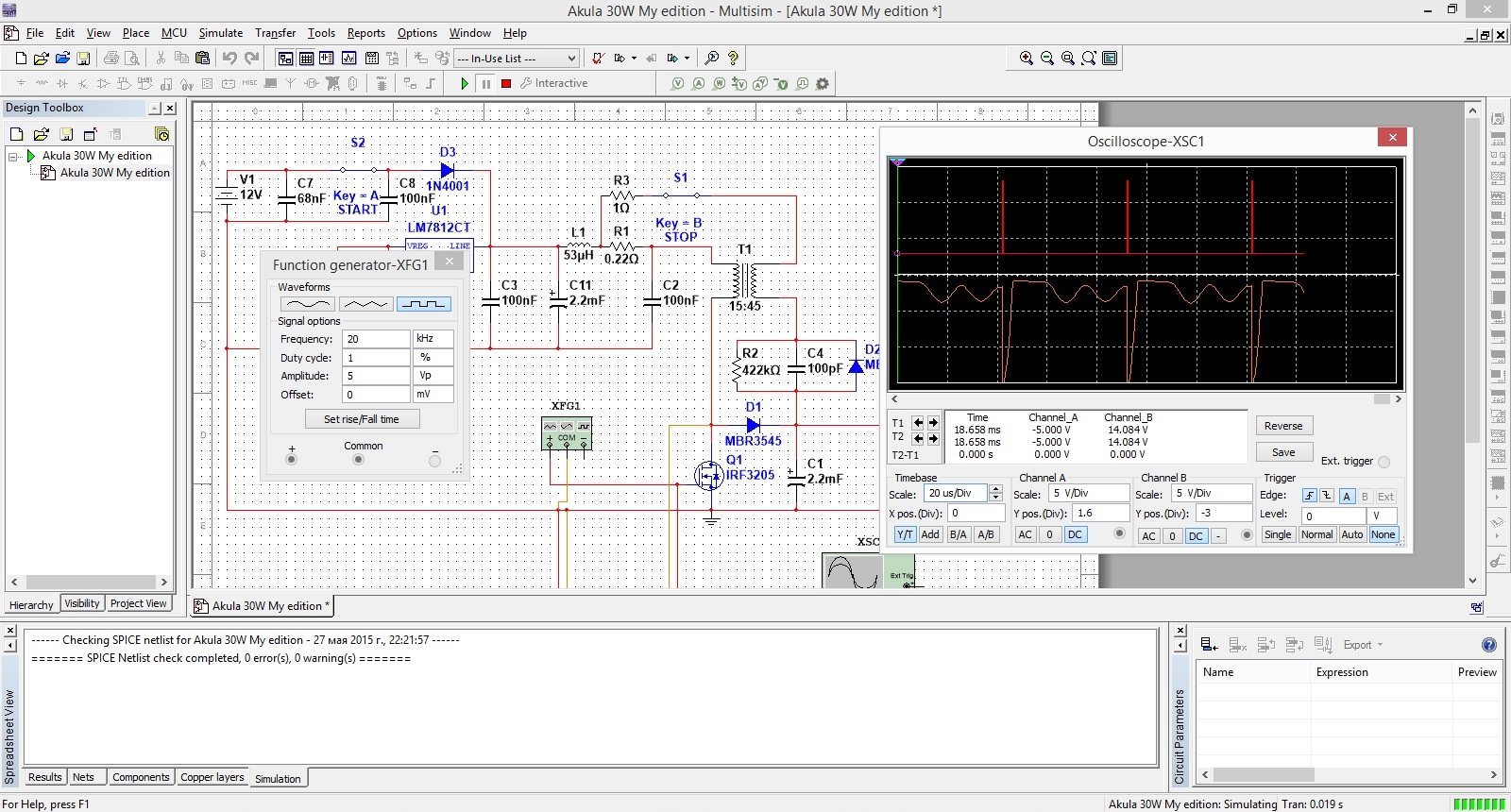

Дальнейшая симуляция в Multisim показала, что фактически при обратном включении обмоток трансформатора работа схемы возможна только за счет неидеальности трансфоматора. При идеальном тр-ре генерации бы не было как я показал в предыдущих постах. При неидеальном тр-ре получаются вот такие результаты:
Здесь сердечник тр-ра имеет постоянную индуктивность. Тоже самое получается если индуктивность сердечника зависит от тока или магнитный поток зависит от тока.
А вот если плотность магнитного потока зависит от магнитного поля, получаем вот такой более интересный результат. К сожалению при таких параметрах Multisim выдает ошибку симуляции после отрисовки второго импульса.
