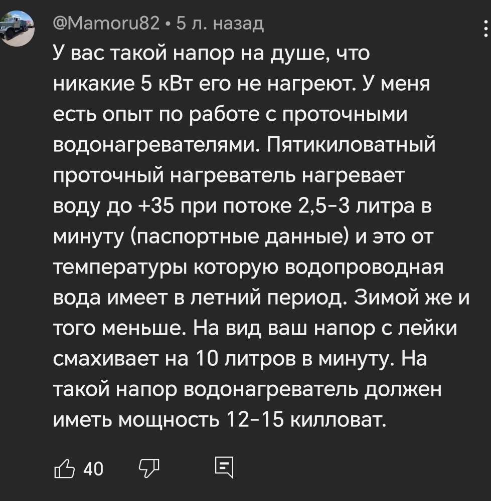

Такие ответы под видео обычно ,ЮрыМ не замечают:woohoo: :whistle:
Кран прыскает!!!
