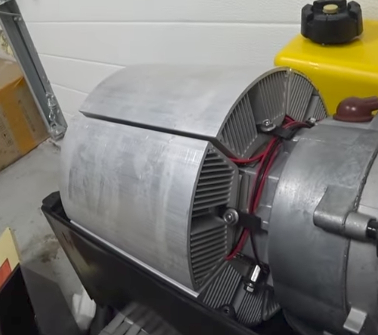

на счёт отопителя,как всегда все пришлось выискивать у иностранцев,мощность генератора 15вт,на зарядку тратится 6вт,остальное на свечу. Прикол в том ,что запуск идёт от последовательно подключённых аккумуляторов,а заряжаются они в параллель!
на полный заряд 2 аккумуляторов уйдёт 3,5 часа.

Удивительно ,Юра ,генератор питает сам себя ,при этом,могут работать другие приборы от него,хоть и маломощные ,и ни чего не прилетает в обратку!!!

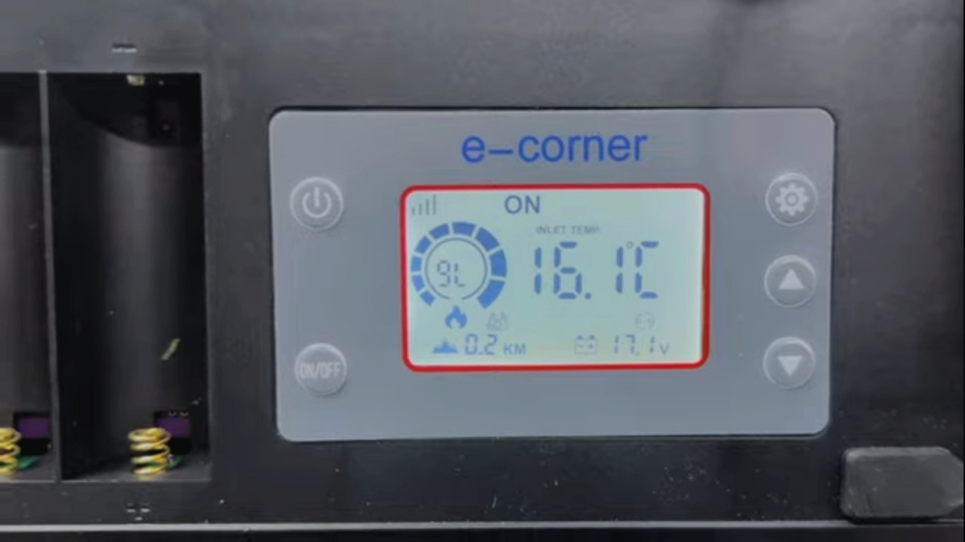

не понятка с ё corner, только одна,это отсутствие активного охлаждения!!!
