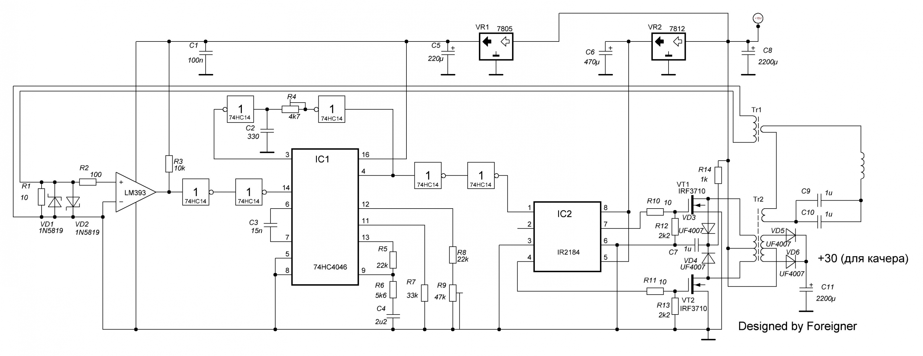

нафига такой огород, выше схема на одной микрухе ла7 фазосдвиг 360, ширина имп до 50 нан

igorek30 пишет:
igorek30 подскажи, зачем использовал в схеме 4046, да ещё на 5 ножку (запрет) вх. сигнал? :dry: Вроде синхронизация есть, импульс на ТТ сделал... :huh:

Схемы #9037
Наверное ошибка,так как вход 3 вывод микрухи 4046,далее вывода 11 и 12 через потенциометры 100К на общий.9 вывод через резистор либо на 2 вывод ,либо на 13. 5-8 общий провод,1 через 1К и светодиод на общий как захват частоты.

Всем, привет!
Эта ветка создана для размещения схем, печатных плат, фотографий некоторых узлов , которые использует Руслан Кулабухов в своих эксперементах. Цель- помочь тем , кто хочет что-то делать своими руками. Надеюсь эти материалы ускорять ваши работы.
Первое что здесь хочу разместить- это схему пуш-пула с ФАПЧ. В основу легли работы Кухтецкого и материалы даташитов.

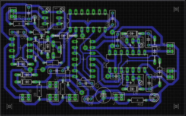

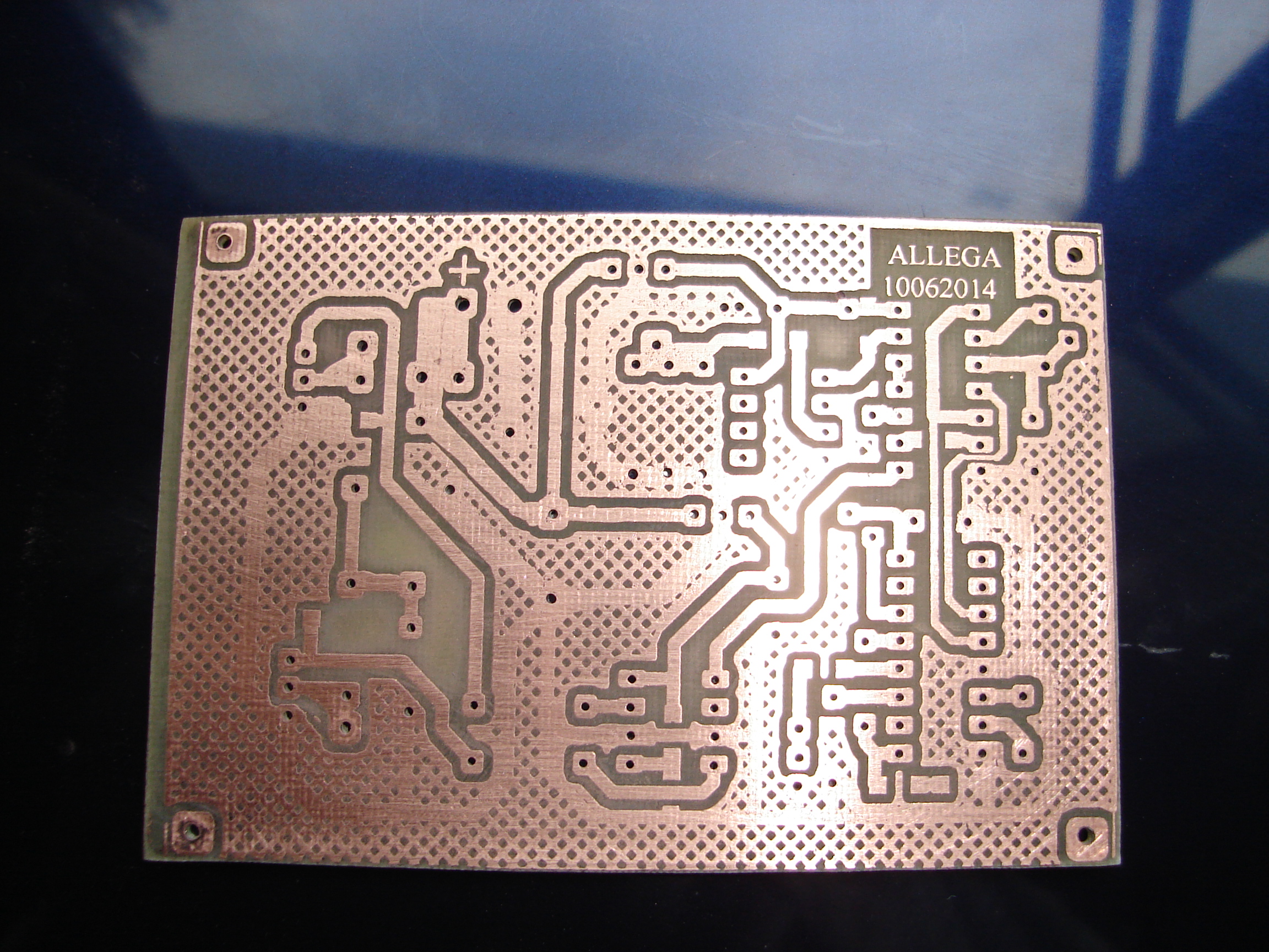

А вот и топология печатной платы.
а также сам шаблон:
Размер файла:29 KB
P.S. Обратите внимание в основную схему введены некоторые дополнения.
Схемы и печатные платы разрабатывались для личного использования, поэтому предполагаю , что могут возникнуть вопросы...

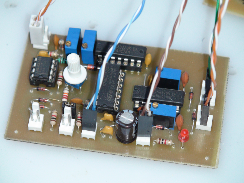

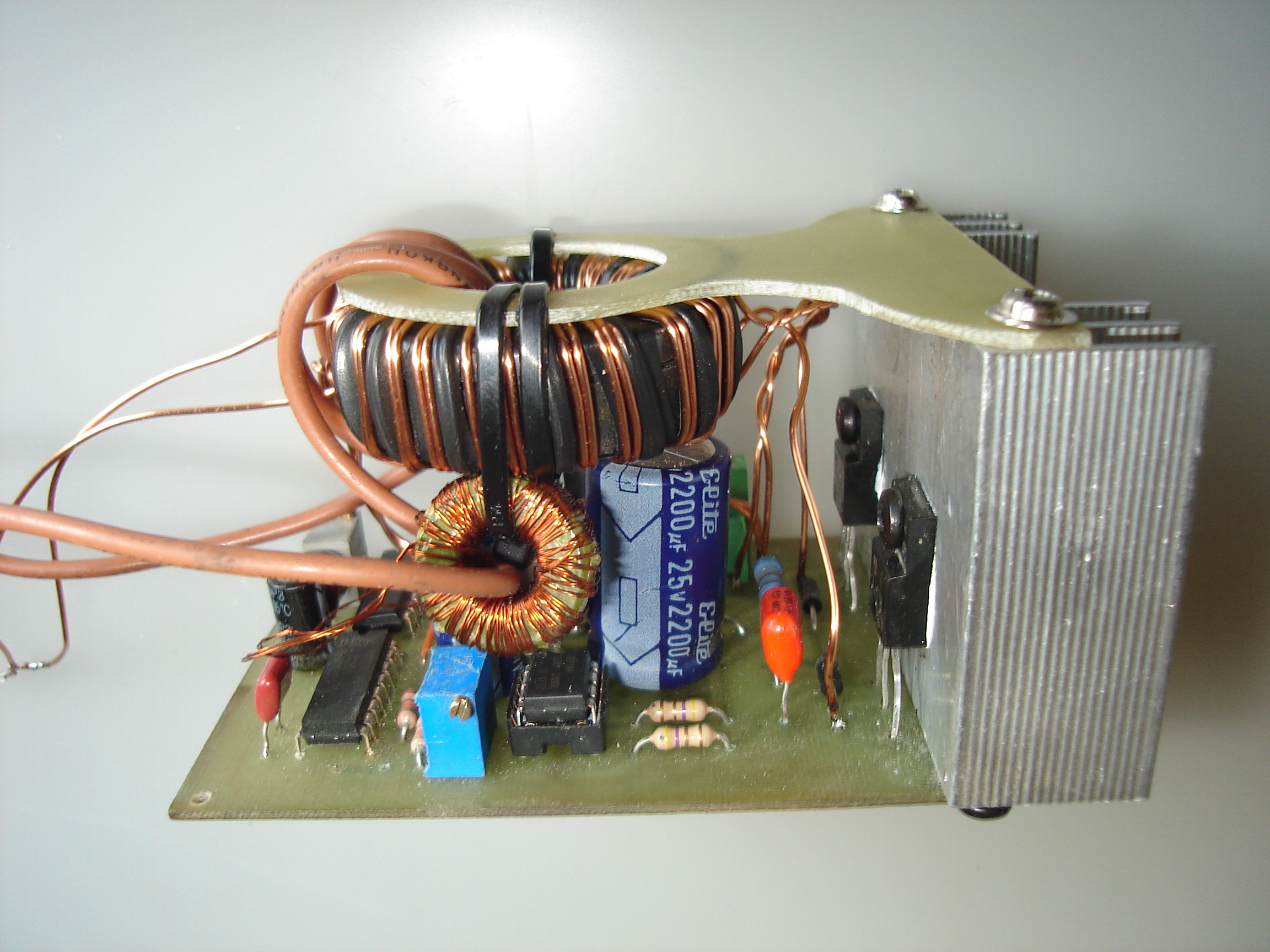

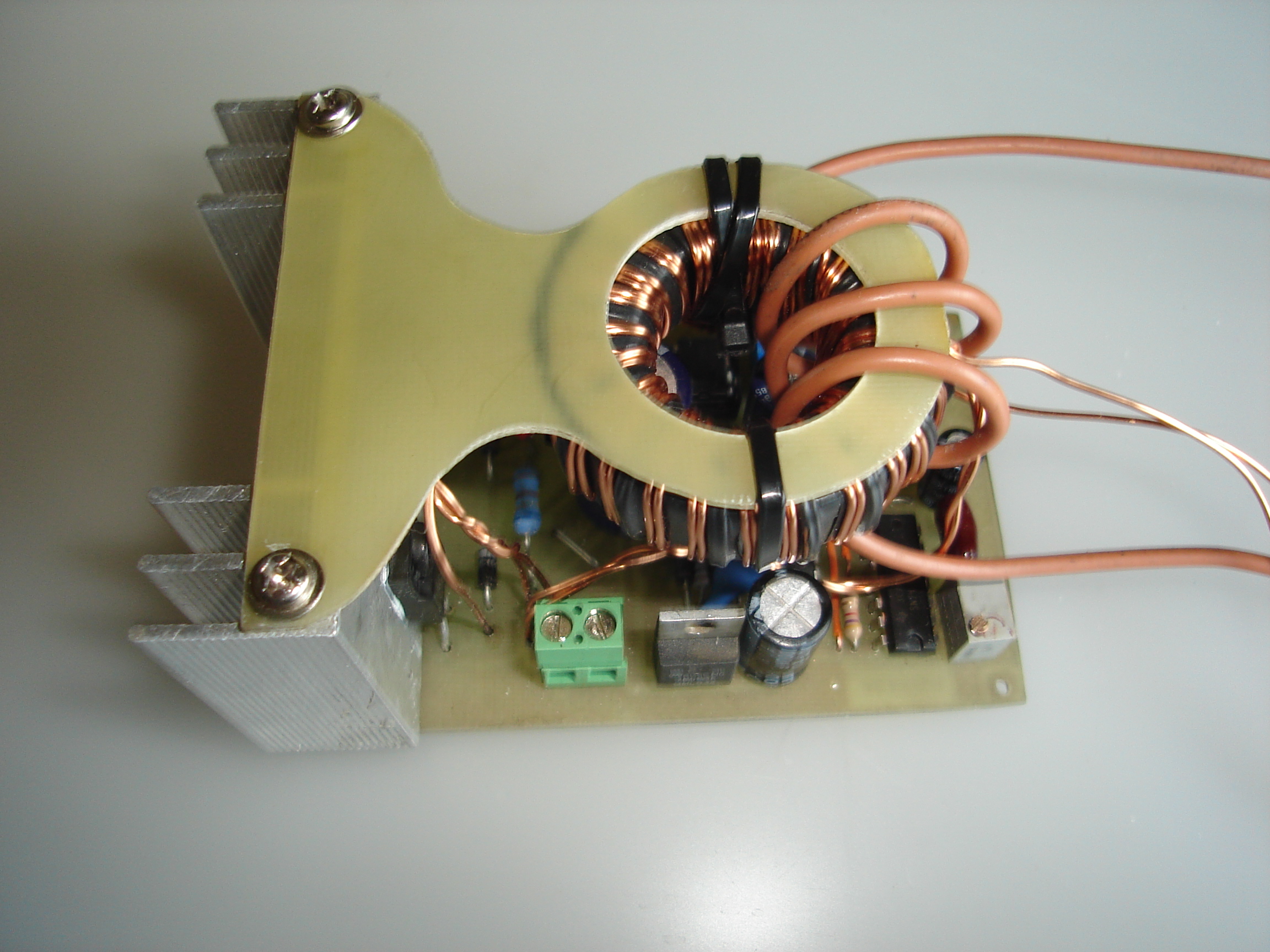

Несколько фотографий процесса сборки:
Спасибо сказали mikmur, robotustra, aliak07, GTA, Vader, kolyan, VDandorf, Gonchar, natasha, JohnSmith, 12358, Неодим, Pulse, Tyaplya, sasha001, Vassavi, Jirkason, Lari333, JGR, Gleboid, countah, turisto74, ilya84, Shemet.Denis, cosmolv, gikrus, subas, OverTime, telefans, 001aleks001
Foreigner
Сообщений: 50
Схемы #9107
В сборе:
Также модули были успешно собраны нашими форумчанами: dainisn и mikmur.
Спасибо сказали mikmur, robotustra, aliak07, GTA, dmaksim, Vader, kolyan, VDandorf, wingss7, SergeyFX, asni, JohnSmith, 12358, Неодим, Pulse, Tyaplya, Logos, sasha001, Vassavi, Diamon Jess, Jirkason, pison.84, Gavinskate, countah, turisto74, cosmolv, valeron5555, gikrus, dainisn, OverTime, vtaras, telefans, david, Voldemar, 001aleks001, giorgi, vovkamorkovka
