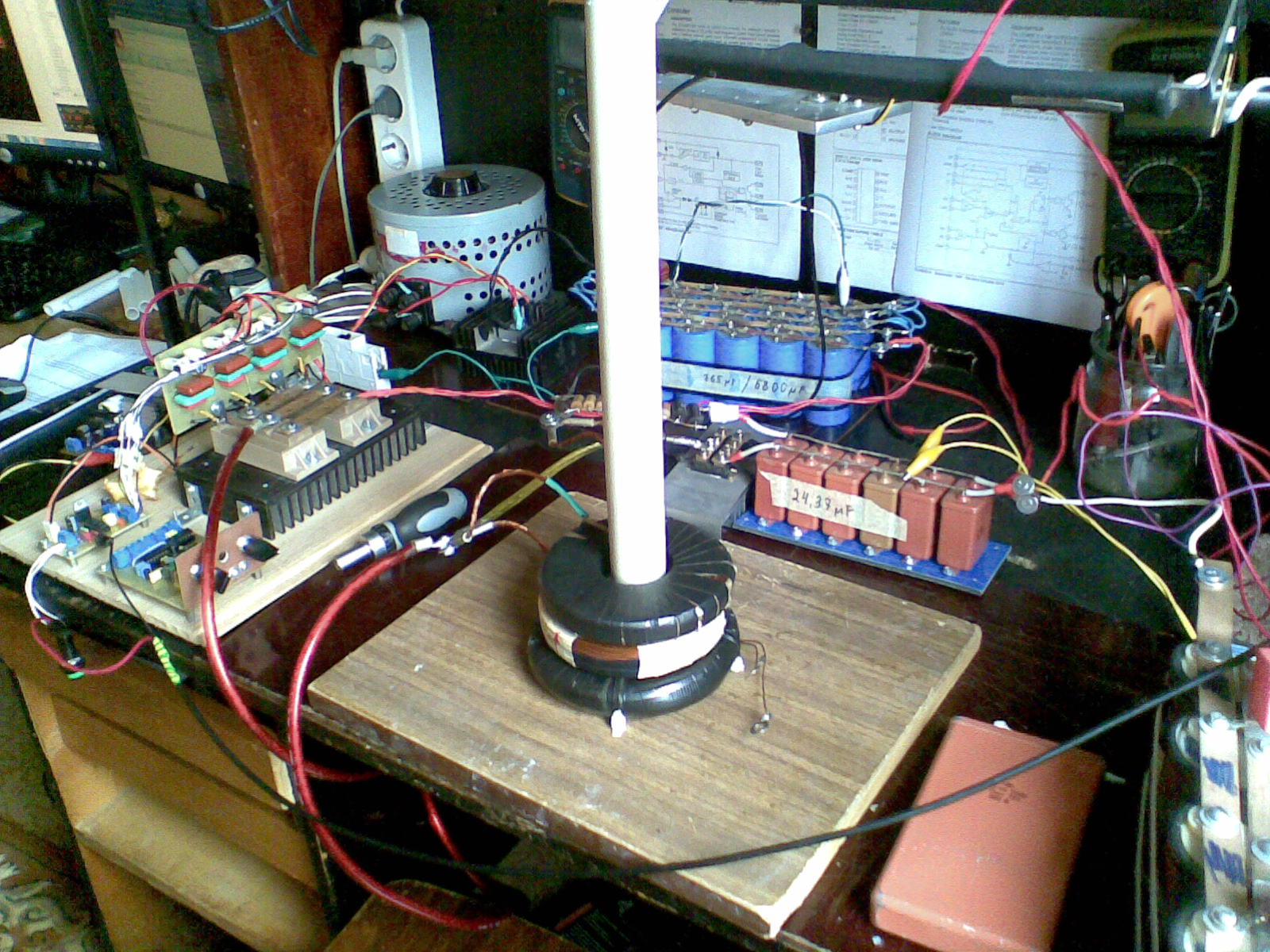

Ранее я пытался неоднократно повторить этот опыт Авизо, решая задачу в лоб, один из самых удачных примеров:
Однако я так и не смог подобраться к результату Авизо, ибо мои затраты энергии чуть ли не в 10 раз были больше.

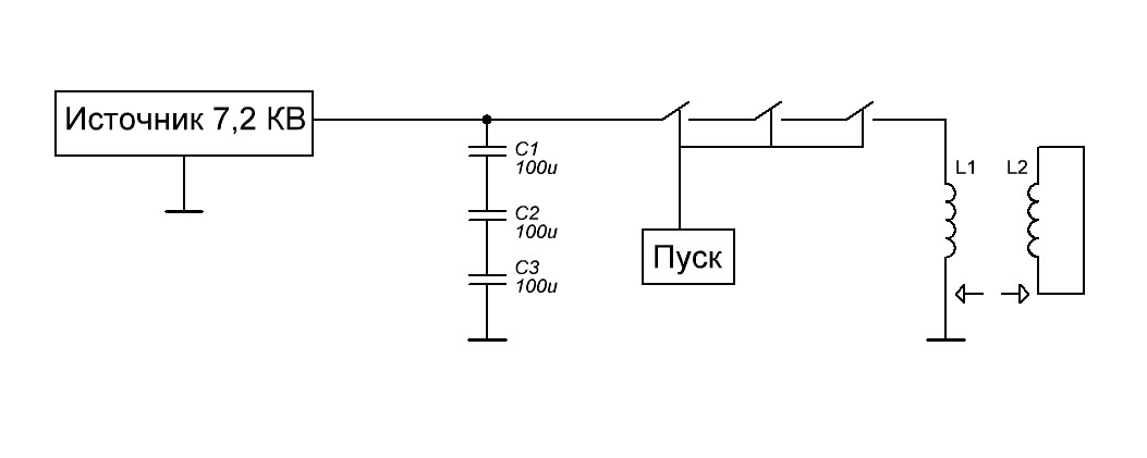

Касательно схемы моего опыта - она ниже:
В качестве источника высокого напряжения использовалась катушка зажигания, автомобильная. Емкости С1-С3 К75-40Б 100мкФ 2500В. Замыкатель был механическим и состоял из трехфазного пускателя, где все три фазы были включены последовательно.
Катушка у Авизо весит ровно 0,98 кг. Значит для подбрасывания ее на высоту 10 м потребуется 96 Дж. Эта величина не очень отличается от цифры 87 джоулей... С учетом возможной погрешности определения высоты полета катушки и степени заряда конденсатора вроде бы ничего сверхъестественного не наблюдается.
Это первое что приходит на ум, и с теоретической точки зрения верно, но, есть одно но, которое оголяется только в ходе эксперимента. Дело в том что КПД преобразования электрической энергии в механическую в подобных схемах = 30 % ( +/- ).Это я выяснил экспериментально, блуждая по следам Авизо. Только треть энергии удается передать в кинетику движения, почему - не знаю( возможно из за слабой магнитной связи между катушками- сердечника то нет, как нет его и у Авизо ), но несчетное количество экспериментов ( с коммутатором на базе ПП ) дающие один и тот же результат в этом меня убедили. А окончательную "завязку" в этой истории дал сам Авизо в частной беседе, сказав что если мне удастся подобраться к результату в 300дж эл. энергии для подкидывания 1КГ на 10 метров - у меня будет максимальное преобразование :unsure: . Он фактически подтвердил словами то, обо что я споткнулся в ходе экспериментов :unsure:
Вот как то так, я не смог решить эту загадку, и подобраться хотя бы к результату преобразования 1=1.

1. Из общих соображений ясно, что КПД в этом эксперименте зависит от длительности импульса тока при разрядке конденсатора. Чем короче импульс - тем выше КПД. Это связано с тем, что при начале движения короткозамкнутой катушки вверх она быстро удаляется от индуктора и коэффициент электромагнитной связи резко уменьшается.
2. Теперь посмотрим на эту проблему с точки зрения теории СМП Николаева.
Замкнутый токовый контур запасает электромагнитную энергию в виде двух магнитных полей - векторного и скалярного.
Соотношение энергий этих полей точно рассчитывается и по Николаеву равно 2:1 (энергия векторного поля ровно в два раза больше, чем у скалярного).
Если Вы используете для подброса катушки только скалярное поле - то не можете получить КПД преобразования электрической энергии в механическую больше 33,3%.
Если используете только энергию векторного магнитного поля - КПД не возможен более 66,7%.
Если конструкция девайса позволяет использовать энергию обоих полей - то КПД может приближаться к 100%.
