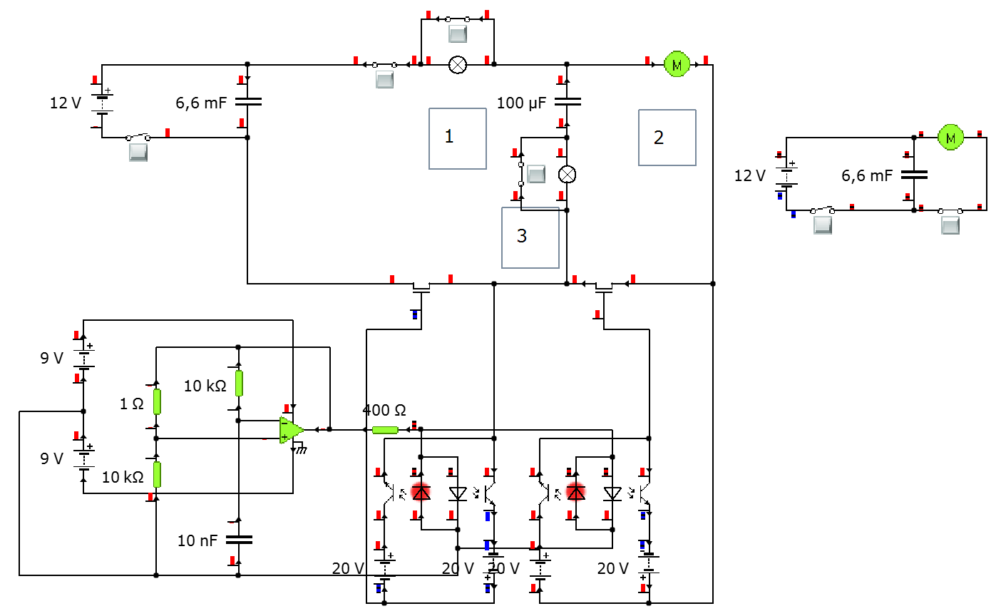

К тому что под спойлером .
Только дошёл до этого практически , по этому могу ответить зачем в схеме два полевика если можно и один .
Да можно один , но со счётчика будут идти небольшие рывки , а в счётчике есть трансформатор , и во время когда брать не будешь энергию , он этот рывок тоже будет считать , немного но будет , лучше два транзистора попеременно работающих , они будут создавать более плавный поток .
На счёт оптотиристора на разряд не знаю , туда по моему и полевик можно , и нагрузка тен не годиться , или может годиться но с индуктивностью ещё .
Или сама индуктивность , разряжать конденсатор можно любой частотой настроенной на частоту контура индуктивности .
Мы берём энергию с конденсатора рывками через индуктивность , но этих рывков счётчик не должен видеть , так как попеременно работают два полевых транзистора . И те потери что при рывках были в счётчике , писал где то выше , теперь они становятся нашей свободной энергией , пока сильно не изучено .

К коменту выше realstrannik.com/forum/razdel-avtorskikh...raza?start=306#53837
Вот так было всё подключено , средний кондёр пробовал разной ёмкости , а на схему подавал 6600 микрофарад .
И через схему сделал заметно больше оборотов , на этом и остановлюсь пока , думаю это нужно развивать .
Потом ещё промоделировал справа на рисунке , прямое подключение таких же кондёров на движок , и программа показала одинаковое количество .
А в реальности больше , и из этой разницы , можно попытаться выжать свободную энергию .

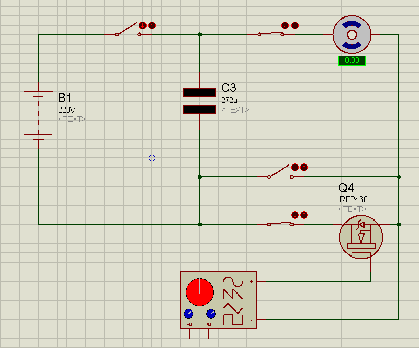

Протеус генерирует дополнительную мощность , всё как в реальности .
Можно попробовать скажем на кассетном плеере , разорвать цепь движка и вставить туда прерыватель (несколько лет назад это было бы актуально) , на бритве на батарейках , тримере , может даже электровелосипед , пробовать там где есть двигатель постоянного тока , коллекторные двигатели , может даже безколлекторные пойдут , трансформаторах , дроселях , и везде где есть катушки на сердечнике и без него . Можно пробовать на фонарике добавив ферритовое кольцо или трансформатор , чтобы была индуктивность . На счёт частоты не знаю , хорошо бы чтобы частота сама настраивалась в зависимости от материала сердечника , что то типа автопрерывателя . Только волна тока нарастёт до максимума прервать её , подождать пока спадёт магнитное поле , потом опять подать питание , и так далее . Можно и на ферритовых кольцах , там частота выше .
На схеме ниже конденсатор подобрал так чтобы напрямую двигатель прокручивался на один оборот , а через прерыватель заметно больше получается , всё как в реальном опыте , писал выше realstrannik.com/forum/razdel-avtorskikh...raza?start=306#53837

Прошу прощения , я и тут ошибся realstrannik.com/forum/razdel-avtorskikh...raza?start=306#53837
, я же пробовал ключи на схеме что в два раза , и оказалось что вместе с двумя конгденсаторами заряжался и средний третий конденсатор , а я этого не знал , только что обнаружил , на компьютерной схеме видно как что , а в реальной схеме , то провода то , то ещё что то , недоглядел в общем .
Оказалось что через ключи крутит мотор меньше чем напрямую от кондёров , но я ещё не использовал самоиндукцию , позже её попробую .
Такие вещи отрезвляют :)

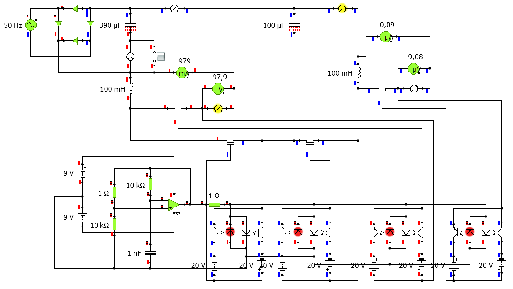

Так как дальше дела не идут с этой схемой в два раза , не смог получить кпд выше 100 % , может из за потерь на заряде конденсатора , может ещё что , пока не знаю .
В дальнейшем хочу попробовать усложнённую схему с индуктивностью - плавным зарядом конденсатора и самоиндукцией , слева направо четыре транзистора . Первый транзистор самоиндукции открыт когда открыт третий транзистор разряда .
Во время заряда конденсатора на втором транзисторе происходит самоиндукция на четвёртом транзисторе и они оба одновременно открыты .
Плавный заряд среднего конденсатора через дроссель , может так меньше будет теряться на заряде .
Смотрел видео капанадзе , так у него восемь витков толстого провода , это могут быть тоже две катушки по четыре витка .
Я собираюсь пробовать дроссель , а у него без сердечника , для этого больше частота нужна , и дроссель и соленоид используется для плавного заряда и как накопитель магнитной энергии .
