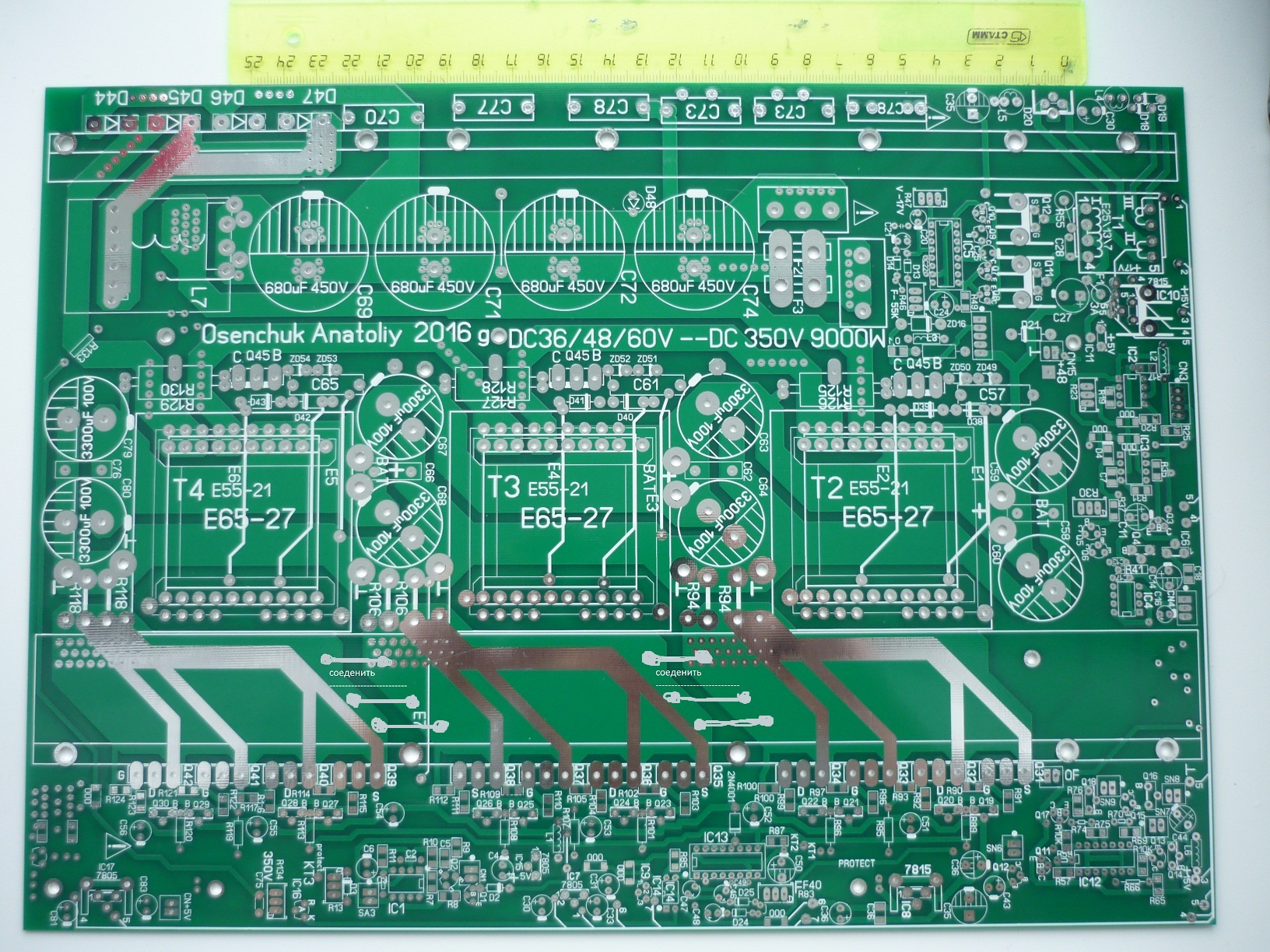

lensk1964 пишет: Фото комплекта плат DC\DC DC\AC MPPT на любое напр с отслеживанием напр и тока по вх и вых. инв синуса имеет защиту от постоянки по выходу.
Анатолий, сколько плат вы себе заказывали, может сможете продать платку если есть излишки? И второй вопрос. Если вы заказывали у китайца платы в этом году , то повторные заказы плат будут дешевле так как не требуется подготовка к производству. Может соберемся в группу (кому это интересно) для одного заказа таких плат в Китае?

Господа . Приношу всем свои извинения. выбросите в мусорку мою доку по инвертору. НАКОСЯЧИЛ с понижающим источником ( дежурный источнок на ТЛ494.) вчера собрал контроллер, работает отлично от внешнего источника. с родным проблема. ломаю голову как исправить не изменяя плату. Хотел как лучше после ТЛки поставил транзисторы, без нагрузки по 5 вольтам. имп не выходит бп в режим стабил.) напр достигло 15 в на 1 выводе ТЛ494. зачем ему больше упираться работать.

А если при питании 12в использовать например 3 трансформатора ЕЕ65, вторички последовательно,
при питании12в на ЕЕ65 делать не допустимо. в первичке менее 1 витока. а мощность более 1кВ не получить.
подбирать габаритную бощность транса таким образом, чтоб в первичке было не менее 5 витков.

Теоритический вопрос по плате из поста
realstrannik.com/forum/etalon/197-invert...ami?start=3726#57498
посмотрел схему, на каждый трансформатор идет свой шунт,
с каждого из трёх щунтов через резистор 1к сходиться в одну точку, дальше идёт на LM2903.
Вопрос в следующем.
почему землю трансформаторов или шунтов (незнай как правельно сказать) не соединить,
а дальше всё так же, через резистор 1к на LM2903.
кто нибудь знает что по этому поводу ?
Вопрос в следующем.
В принципе можно. но если не штатная ситуация в одном трансе, общий шунт не спасёт. допустим каждый транс потребляет макс 100А и того 300А. настроили защиту на 350А. ТЕПЕРЬ КОЗА В ОДНОМ ИЗ КАНАЛОВ ЧТО ПРОИЗОЙДЁТ???
Если питать будете от 48вольт можно в место шунтов поставить предохр на 80А. этого достаточно. при укезанных транзисторах, просто сгорит пред. и будет известно в каком канале проблема.
НЕ СОБИРАЙТЕ ЭТУ СХЕМУ и не заказывайте платы. есть глюк в дежурном источнике. необходимо будет внешнее реле. или изменить номинал резистора. питание ТЛ494 от 48в.
Весной было наводнение утопил образец ( не мекетках всё было собрано) при этом всё было под напряжением 75 вольт более 3х недель
У самого опустились руки,
Спасибо сказали MegaVolt, GadJivuchi, AndreyVK431

lensk1964 пишет: В принципе можно. но если не штатная ситуация в одном трансе, общий шунт не спасёт. допустим каждый транс потребляет макс 100А и того 300А. настроили защиту на 350А. ТЕПЕРЬ КОЗА В ОДНОМ ИЗ КАНАЛОВ ЧТО ПРОИЗОЙДЁТ???
Так вот и не хватает воображения, понять что произойдёт ?
ток уже пойдёт через все шунты походу, да правельнее всётаки так как сделано !
lensk1964 пишет: НЕ СОБИРАЙТЕ ЭТУ СХЕМУ и не заказывайте платы. есть глюк в дежурном источнике.
не буду собирать, но как образец разводки очень даже хорошо ! Спасибо !
