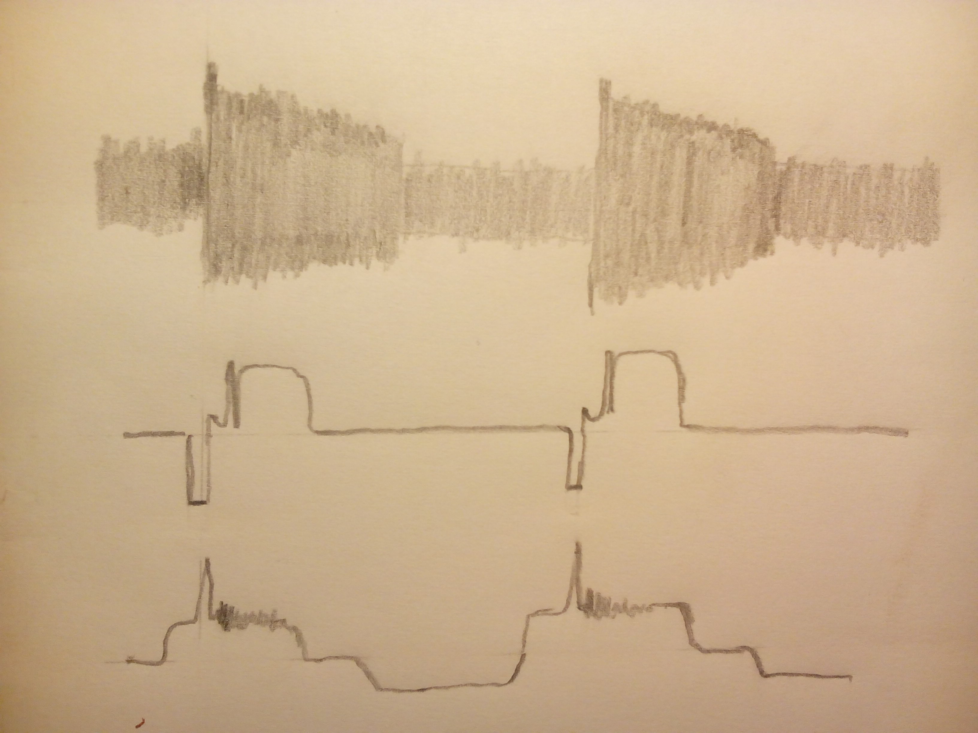

RuslanX пишет: Лично я не вижу что вы сделали блок-схему всей установки. Я если честно вообще не видел, что кто то пытался это нарисовать.
Блок-схема:

Лично я не вижу что вы сделали блок-схему всей установки. Я если честно вообще не видел, что кто то пытался это нарисовать. Все лезут в дебри, навыдумывают черти что, и в итоге сами и других запутывают.
И думаю не стоит выкладывать по крайней мере сейчас осциллограммы. И вот почему. Потому что вы понятия сейчас не имеете что там изображено.
И это легко проверить. Опишите что вы видите на этих осциллограммах? Когда ответите, тогда и говорить дальше будем.
Russo что ты имеешь ввиду под названием сумматор? Что ты понимаешь под словом резонатор?
У Васмуса работает три энергии в установки. Комбинация во времени и фазе этих энергий создает условия электростатического всплеска. Который имеет вид положительного импульса по отношению земли. Вот этим импульсом и заряжаются куча конденсаторов. Сумматор (по Васмусу) - это по другому трансформатор который обеспечивает самозапит. Короче рисуйте блоки, так вы никуда не двинетесь.
Ты Russo сделал почти половину установки, но ты не понял почему происходят биения, и по какой причине они прекращаются. Почему глохнет качер когда начинает работать вторая катушка.[/quote]

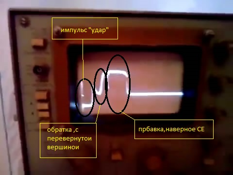

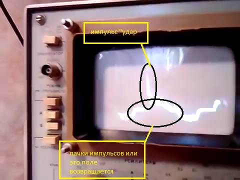

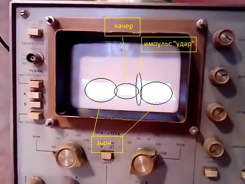

на первои осц.грамме поле вокруг или вблизи установки.видно качер,далие удар и
звон,штото в установке резонирует.
на среднеи осц.грамме магнитңое пое пермолоевого транса аименно импульс "удар"
и обратка ,с перевернутои вершинои,и прбавка,наверное СЕ
на последнеи осц.грамма на индукторе",тонельнике,"видно импульс "удар"и штото
еще непоннятно,vasmus говорит пачки импульсов но я их там невижу.
А так же предполагаемая картинка процессов во времени што скореи всего есть
неправда потому што докозать што это так немогу
так што, продолжим разговор ? скажи хоть своё мнение по этому поводу

andrejsbl , ответ по второй осциллограмме где ты обозначил импульс "удар":
На 4:55 DL спрашивает - что это? Васмус отвечает что хрен его знает, переходный процесс.
DL - это не предварительный импульс? а Васмус говорит - нет!
По видюхам Васмуса можно предположить, что импульсы модулятора которые лупят по сумматору не участвуют в процессе образования СЕ, поскольку система работает на самозапите и при отключенном модуляторе.

andrejsbl на втором фото, где два кружка сходятся ,,обратка с,, и ,,прибавка..,, вот там, по моему должен ,, импульс- удар,, быть и за ним, уже прибавка

vpk пишет: andrejsbl на втором фото, где два кружка сходятся ,,обратка с,, и ,,прибавка..,, вот там, по моему должен ,, импульс- удар,, быть и за ним, уже прибавка
vpk, из каких соображений сделан такой вывод?
