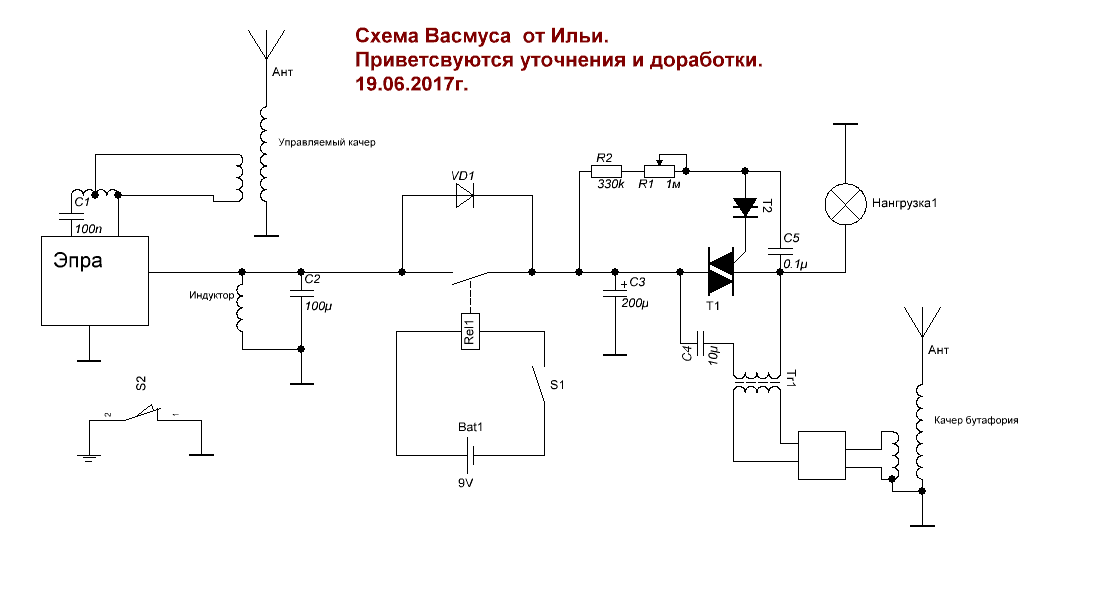

Илья
Сообщений: 5
Анализ установки Васмус #78239
yurum пишет:
Не квадрат пишет: ...а что дает корочение диода?
разряд кандёра С3 на индуктор
Индуктор там с интересной намоткой. Много испытывал разные намотки, при определеных намотках индуктор ведет себя как конденсатор, т.е. не проводит постоянный ток :woohoo: это было для меня шоком!

RuslanX
Сообщений: 180
Анализ установки Васмус #78250
Илья схема не верная. И нет самого главного узла синхронизации и еще одного узла без которых ничего работать не будет.
Неужели нельзя по его видео сделать нормальную схему? Все же показано и рассказано Васмусом.
9 года 3 мес. назад
Анализ установки Васмус #78263
RuslanX пишет: Илья схема не верная. И нет самого главного узла синхронизации и еще одного узла без которых ничего работать не будет.
Чего не хватает и что с чем нужно синхронизировать? Спасибо!
9 года 3 мес. назад

RuslanX пишет:
diod пишет:
Привет. Где этот узел в вашей схеме?
Руслан, приветствую! Это не моя схема! На ней детали старше меня по возрасту! :) Васмус вроде бы такое когда-то выкладывал. Если не ошибаюсь!?
