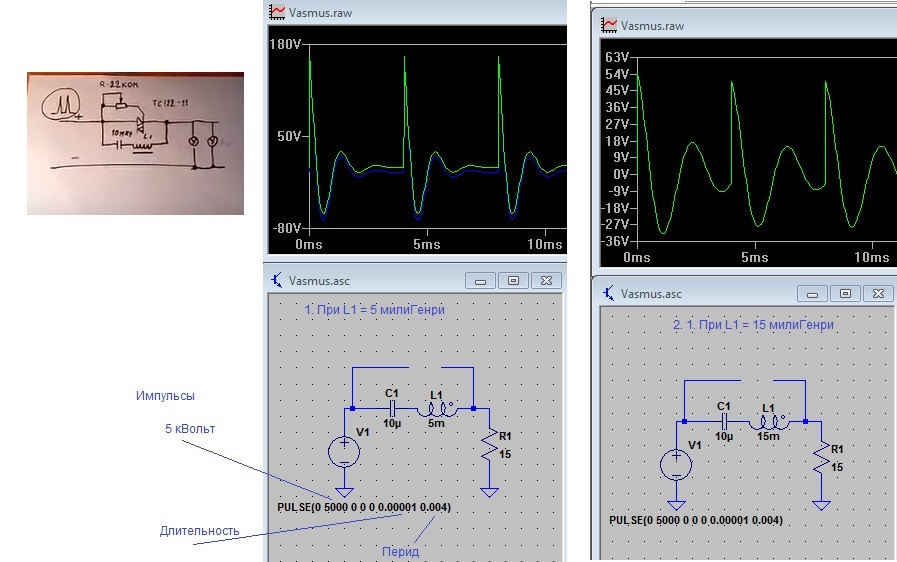

Я все же не понимаю буду признателен за пояснение, если на входе импульсы - какова роль семистора ?
модель схемы без семистора показывает вот такую картинку (игрался значением индуктивности и емкости, в целом схема даже неплохо превращает импульс в почти-синус). С программой LTSpice еще не совсем разобрался - как туду поставить семистор еще не разобрался. Но ведь очевидно что картинка не изменится ???

Честно говоря, я не знаю ни одной схемы электроудочки с использованием симистора, везде стоят тиристоры! А вот как раз для тиристоров нужна та самая цепочка из дросселя и конденсатора, что бы тиристор закрывался. Роль тиристора в электроудочке это разряд конденсатора приличной ёмкости в нагрузку, то есть воду и т.д. На скрине с видео Васмуса просто не показан этот кондёр, он стоит левее тиристора.

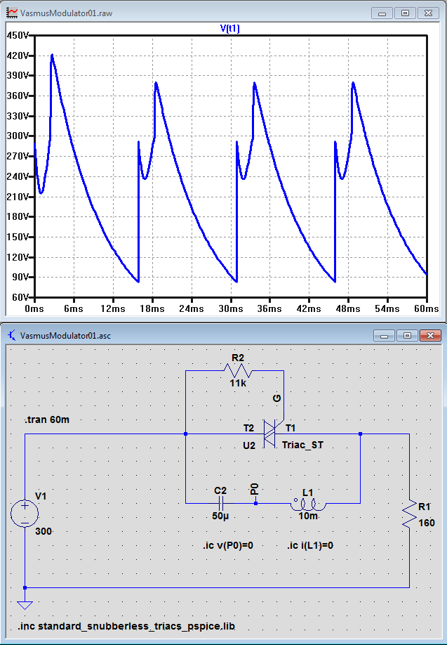

mibii пишет: Я все же не понимаю буду признателен за пояснение, если на входе импульсы - какова роль семистора ?
Если предположить, что по входу модулятора стоит электролит К50-17 500V 200мкф, или нечто подобное, то на входе пульсирующая постоянка. В этом случае модулятор будет работать так:
Размер файла:36 KB
Эта симуляция довольно точно показывает процессы, которые происходят в реальности при питании модулятора от сети через диодный мост. В LTSpice нет моделей тиристоров/симисторов, поэтому нужно сначала библиотеку .lib положить в папку с установленным LTspiceIV/lib/sub.

JohnSmith пишет: Если предположить, что по входу модулятора стоит электролит К50-17 500V 200мкф, или нечто подобное, то на входе пульсирующая постоянка. ..
Да, наверное так и есть прилетают подзаряжающие импулься, а в исходном состоянии - этот коденсатор входной Заражен, так как невозможно чтобы крактовременное касание кроны заряжало систему мнгновенно..
