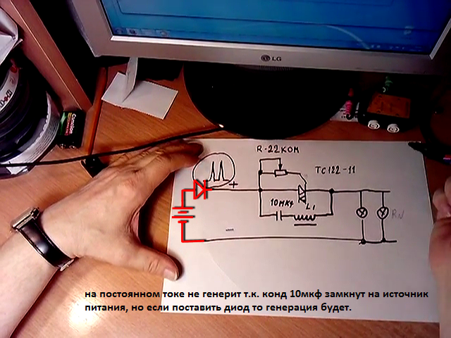

При всем уважении к Васмусу, но что-то тут не клеится, вожможно объяснялась просто концепция, но мы то воспринимаем все буквально, тут явно не хватает конденсатора в управляющей цепи тиристора (семистора), который и будет обеспечивать цикличность процесса - пока кондер заряжается - тиристор закрыт, как только зарядился он открывается

mibii пишет: При всем уважении к Васмусу, но что-то тут не клеится, вожможно объяснялась просто концепция, но мы то воспринимаем все буквально, тут явно не хватает конденсатора в управляющей цепи тиристора (семистора), который и будет обеспечивать цикличность процесса - пока кондер заряжается - тиристор закрыт, как только зарядился он открывается
Для напоминания вот типовые тиристорные схемы
Вложение Самодельныеэлектроудочки.Сборка.2014.pdf не найдено
Я по данной схеме собрал на тиристоре (симистора нет пока), все хорошо работает.

JohnSmith пишет: Эта схема, что Васмус показал самодостаточная, не нужно ничего добавлять. Я её пытал вдоль и поперёк. Здесь просто важно правильно выбрать эти 2 элемента - конденсатор и дроссель. В момент открытия симистора, кондёр должен перезарядится, растеряв как можно меньше энергии. То есть нужны неполярные кондёры с малыми потерями, и дроссель не должен входить в насыщение. Другими словами, добротность этого контура должна быть высокой. Иначе симистор не закроется и генерации не будет. Симистор можно взять ширпотребский BT139-800 (16A 800V), либо что-нибудь помощнее BTA26-800BRG (25A 800V), BTA41-800BRG (40A 800V).
но посмотрите, как подлючена нагрузка, как при этом можно соблюсти "...растеряв как можно меньше энергии."'ведь нагрузка постоянно "коротит" эти кондеры ?

JohnSmith пишет: Как же она коротит, посмотрите пожалуйста внимательнее, ведь у нас нагрузка в этот контур не входит (симистор - дроссель - конденсатор).
возможно это работает .. не пробовал, просто практически везде вот такие варианты

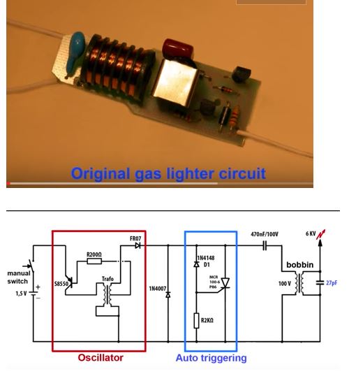

вот еще может кому пригодится,
электроная кухонная зажигалка, работает от пальчиковой батарейки 1,5 вольт
Когда двое делают одно и то же — это не одно и то же.
