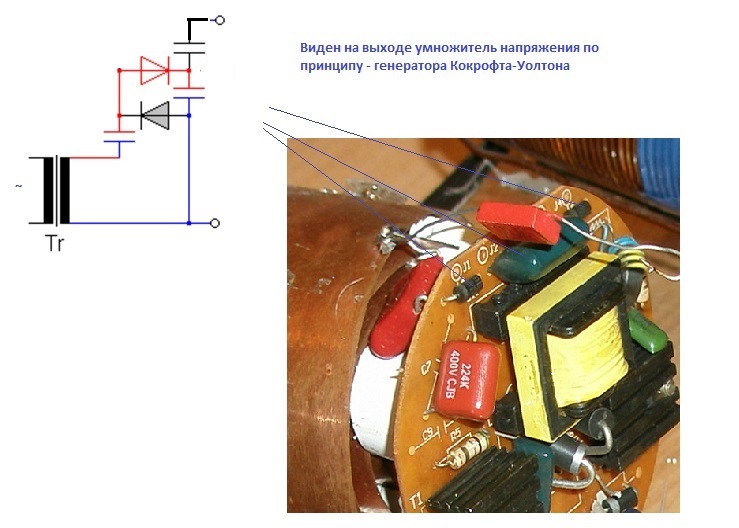

Васмус еще раз спасибо за качественные фото!
Пазлы потихньку собираются ;)
