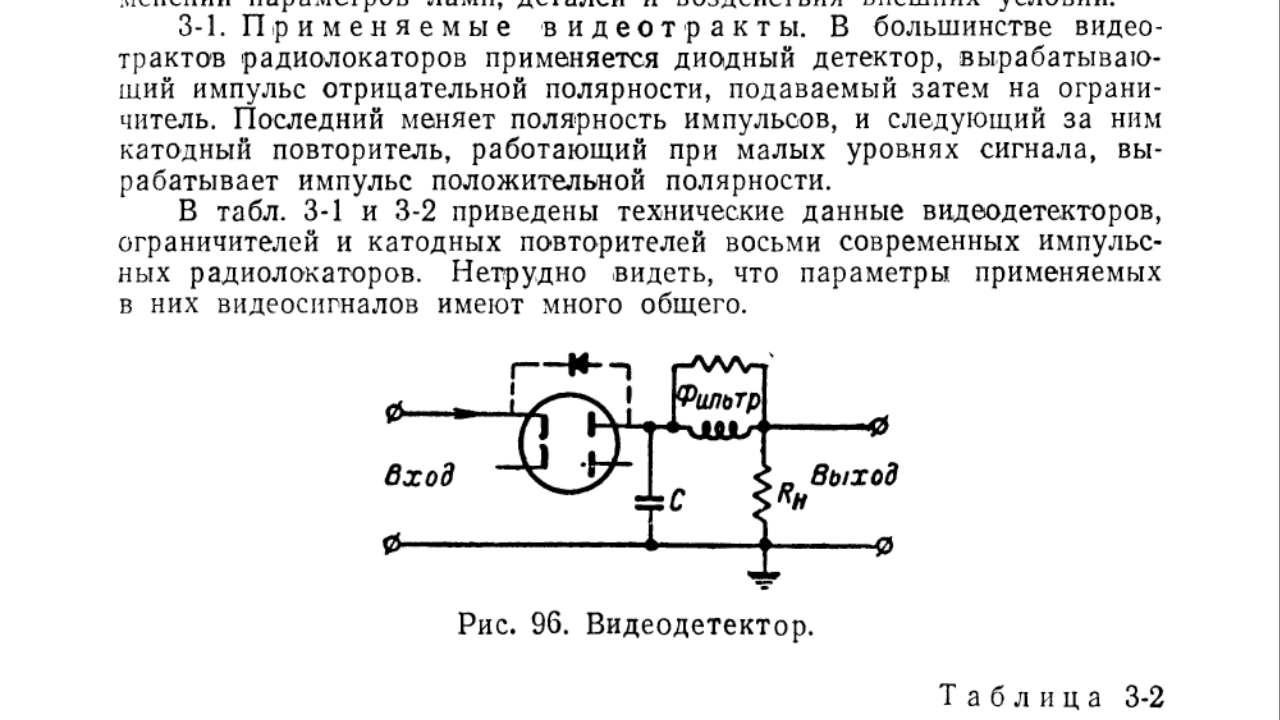

With
Или это ???))))

Джей Где вы этот раритет взяли? 35 лет назад в РЛС мы уже клистроны использовали.

Главное надежно,еще и схемы с полным пояснением ;)
