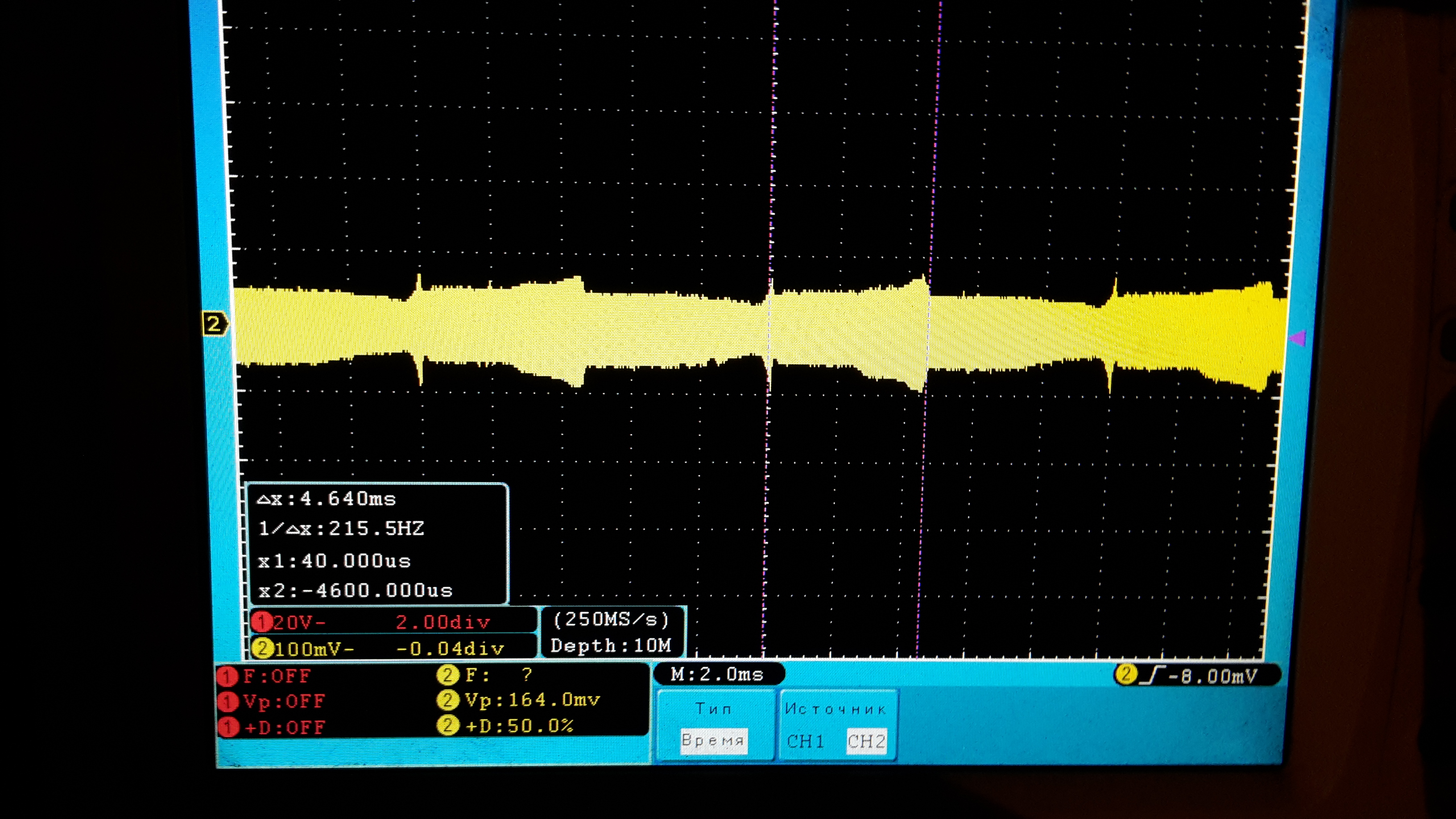

По поводу биений, неоднократно наблюдал у себя такие вещи, причем можно отстроить частоту биений (по свечению лампы) у Russo лампа мигает быстро, а можно настроить и на медленное срабатывание. Кто щупал этот эффект поймет о чем я.
Выскажу свой тезис по данному явлению , каждая катушка обладает своей емкостью , сопротивлением и имеет свой импеданс ( волновое сопротивление). В определенный момент времени (когда конденсатор разряжен) электрический ток свободно проходит и передается с задающего генератора на приемную катушку, далее идет заряд емкости и электрический ток не может протекать в данной цепи т.к емкость заряжена, не знаю, что в данной цепи может являться триггером, но заряд с емкости пропадает и цикл повторяется о чем нам сигнализирует мигание лампы в нагрузке (скорость заряда разряда регулируется частотой генератора), а т.к данный эффект может происходить и без подключенной нагрузки тогда возникает вопрос, какую емкость мы заряжаем? Ведь емкость самой катушки ничтожна. Какие мысли по этому поводу?

Этот эффект прослеживается не только с ЛАТРА но и при питании от БП и от АКБ, только поймать сложнее. Тогда о каком эффекте биений идет речь? Частоты?

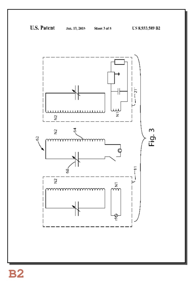

29jay как весь патент почитать?Очень может быть что-то есть.
Вот выдержка их американского патента 8,933,589 January 13, 2015--- переводчик гугл!
1. Система для беспроводной передачи энергии, система содержит: схему для беспроводной передачи энергии, сконфигурированную для питания от источника РЧ, схему для беспроводной передачи, содержащую: первую резонаторную схему; схема для беспроводного приема энергии от первой резонаторной схемы, причем схема для беспроводного приема содержит: второй резонаторный контур; и схему, расположенную между схемой беспроводной передачи энергии и схемой беспроводного приема энергии для индуктивного соединения с первой и второй резонаторными схемами, чтобы эффективно генерировать выпрямленное напряжение, имеющее компонент постоянного тока, в схеме для беспроводного приема энергии; причем схема для индуктивного соединения содержит: передатчик магнитного поля, работающий на первой или более высокой гармонике базовой частоты передатчика.

По твоей ссылке полный патент
Эта схема разрешает радиочастотную передачу, которая может заряжать несколько устройств (и излучения могут находиться в допустимых пределах, например, установленных Международной комиссией по защите от неионизирующих излучений). При таком расположении, например, около 100 мВт каждое (обычно требуется 30 мВт) может приниматься несколькими устройствами на нескольких кубических метрах пространства, а Резонансные Повторители Увеличивают Мощность для небольших устройств. При таком расположении петля вокруг стола обеспечивает большую площадь поверхности, где устройства, имеющие настраиваемые резонаторы приемника (22 или 22 '), могут свободно располагаться

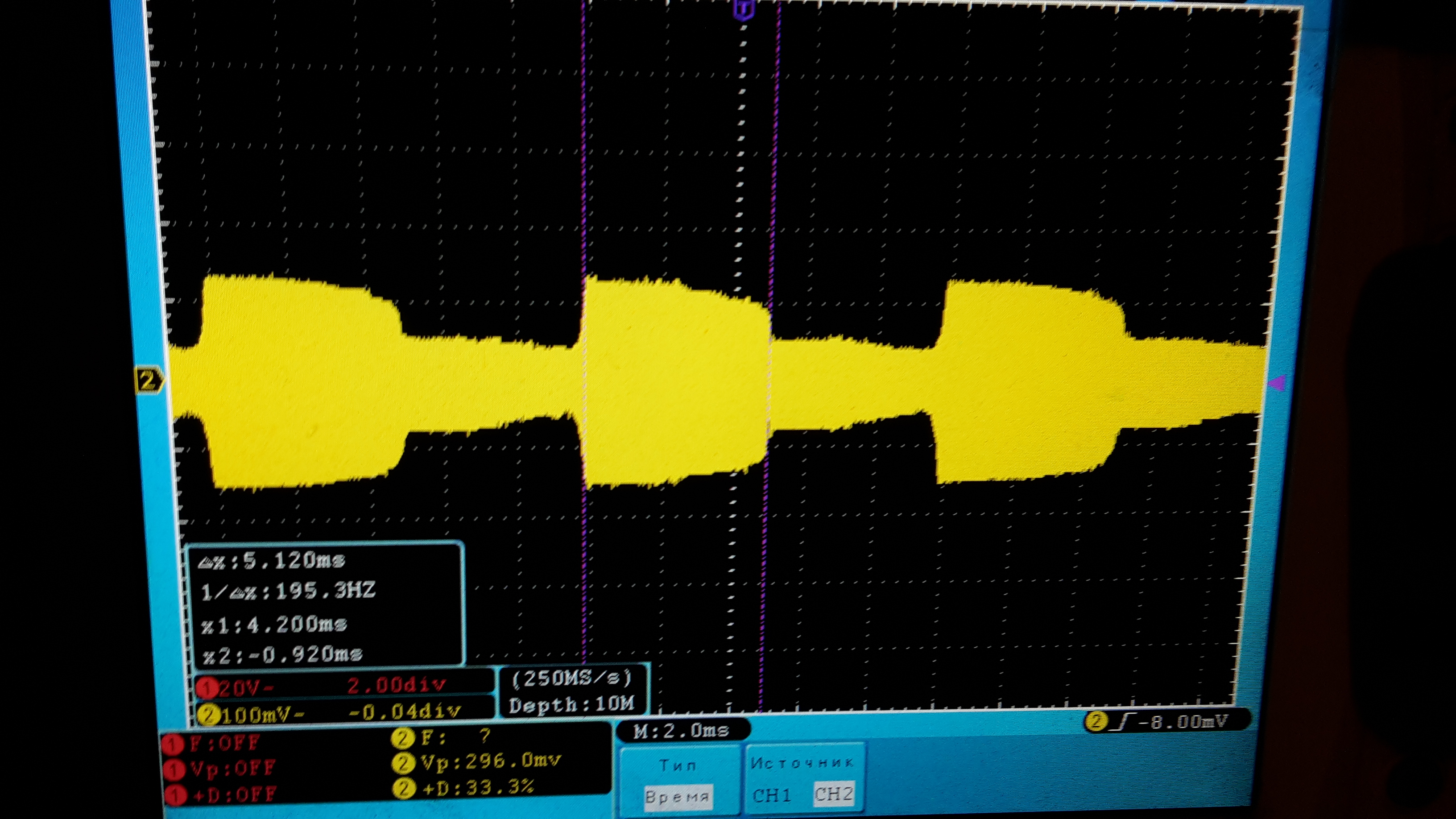

У меня лампочка на качере тускнела, когда качер входил в резонанс со второй катушкой которая рядом с горизонтальной. При запуске схемы съёма на узле от електроудочки резонанс срывался с частотой съёма и затем снова восстанавливался, лампа соответственно мигала. Качер питался стабилизированным напряжением.
Но бывало и другое взаимодействие качера со второй катушкой. Иногда удавалось добиться эффекта полного запирания качера второй катушкой при возникновении резонанса между ними, лампа начинала мигать и без електролова.
