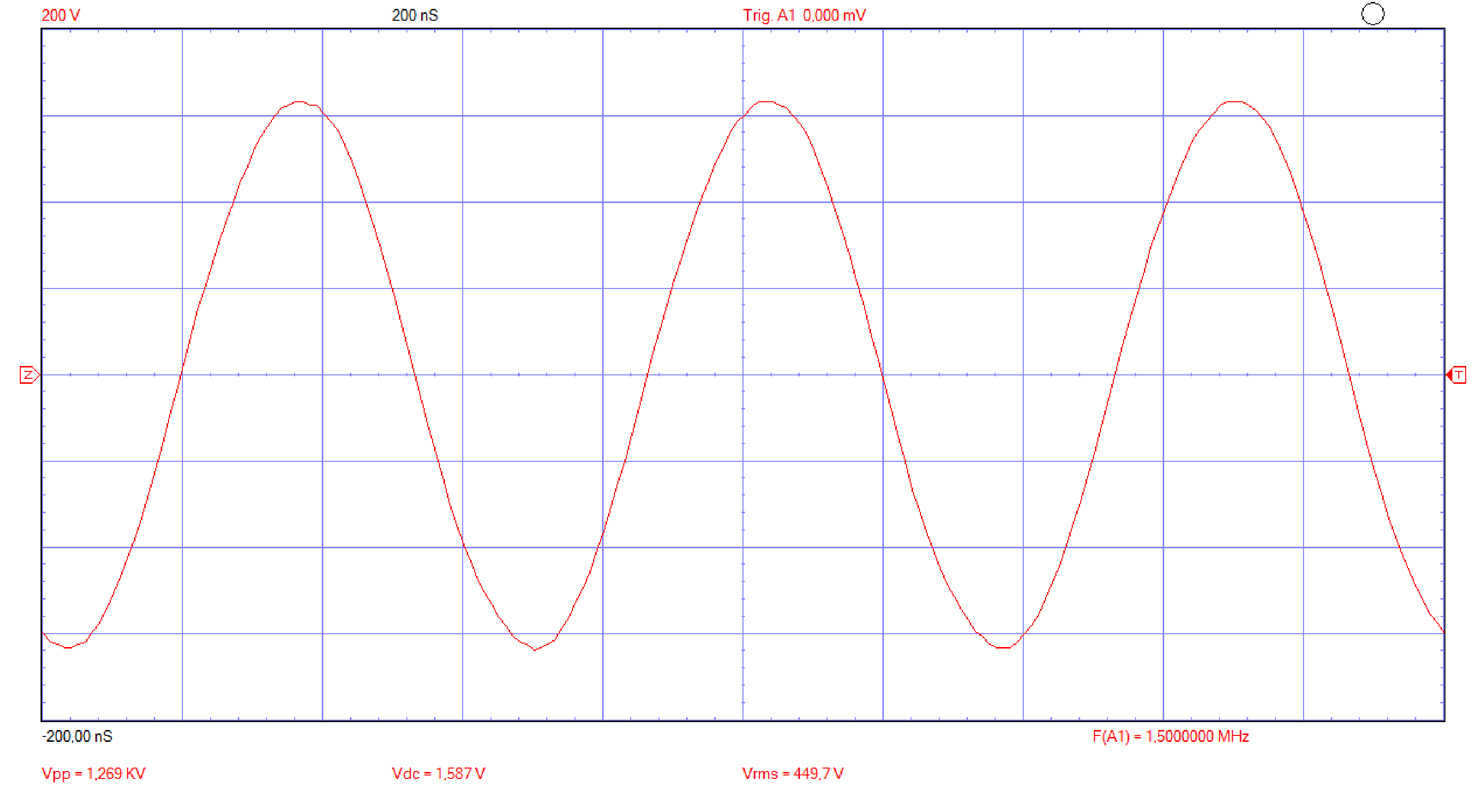

Вот осциллограмма с облучаемой обмотки. Полуволна 600В, диоды в мосте были по 1000В, они работали не напрягаясь. Разве тут может быть пробой по напряжению?

diod пишет: Нужно просто вовремя снимать часть энергии с накопителя, тогда и пробивать ничего не будет!!!
dozor пишет: Надо пробовать регулировать скважность. Чем больше длительность импульса управления, тем больше получается снимать с конденсатора на нагрузку, тем самым больше просаживая напряжение на выпрямительном мосте.
Напряжение на кондёре конечно просядет, но тесла по прежнему будет вкачивать 1.5кВ. Съём работает на частоте 15кГц, ширина импульса 1мкС. Как только включаю генератор съёма, напряжение на кондёре просаживается с 1.5кВ до 700В.

diod пишет:
Святолуг пишет:
dozor пишет: В диодах пробивает обратное напряжение читайте датиш. Надо выбирать диоды как минимум на 2000В. Какая частота напряжения съёмной обмотки?
Если на конденсаторах 700 вольт, а диоды на 1000 вольт как обратное напряжение пробъёт?
А если диод (к примеру) на 1000в. и 3А , а на него подать 1200-1500в. 0,003А его пробьет???
На время может пробить ,но от этого он не сгорит. Когда напряжение упадёт, он востановиться, это шотки диоды от слишком высокого напряжения пробиваються навсегда. Вообщем не знаю. Я когда последовательно ставил то помню, иногда лучше выпрямлялось, но это может когда два по 600 вольт SF68, а может и по 1000 вольт. У меня тоже грелись, эти, даже дорогие сгорали, так что тут сразу мимо эти UF5408. Если только в паралель поставить. При нагреве их быстрота очень ухудшаеться очень и при большом токе, относительно, поэтому надоих много в паралель ставить, если не ошибаюсь. :)

diod пишет: А если диод (к примеру) на 1000в. и 3А , а на него подать 1200-1500в. 0,003А его пробьет???
Мы говорим о диодном мосте, а не одном диоде. Я проводил эксперимент, на индуктор теслы подавал не 14В, а 24В. На кондерах напряжение поднялось выше 2кВ, мой тестер выше напряжение не показывает. С диодным мостом было всё в порядке.

Russo пишет:
А в мосту какие диоды стоят?

Стояли UF5408 (1000В 3А 75нС). Новые козырные я еще не поставил.
И ещё, когда сгорали эти диоды, был слышен негромкий щелчёк. Диоды сгорали только при работающем генераторе съёма. На вторичке из 10 витков был резистор 450 Ом. Может ОЭДС первички съёмного транса "подливает масло в огонь"?

Итак подведем итоги. Диоды 1000в, если применять диодный мост то на его выходе будет повышенное напряжение около 1500В - 1600В. Вот их поэтому и выбивает. Всегда после моста напряжение на выходном конденсаторе повышается - это классика всех без исключения схем преобразователей.

Russo пишет: Стояли UF5408 (1000В 3А 75нС). Новые козырные я еще не поставил.
может..

dozor пишет: Итак подведем итоги. Диоды 1000в, если применять диодный мост то на его выходе будет повышенное напряжение около 1500В - 1600В. Вот их поэтому и выбивает. Всегда после моста напряжение на выходном конденсаторе повышается - это классика всех без исключения схем преобразователей.
Я чайник в электронике, но в диодном мосте каждый диод в единицу времени обрабатывает полуволну. То есть , если амплитуда с облучаемой катушки 1.5кВ, то полуволна 750В, и диод без напряга должен работать. Или я ошибаюсь?
Импульсный съём с теслы. #42789
Вы ошибаетесь если в выходной цепи диодного моста стоит конденсатор то напряжение на нём повышается. Поэтому когда строят блоки питания и ставят выпрямительный мост с фильтрующим конденсатором это учитывают - повышение напряжения. Посмотрите в интернете материал про построения блоков питания и всё поймете.
