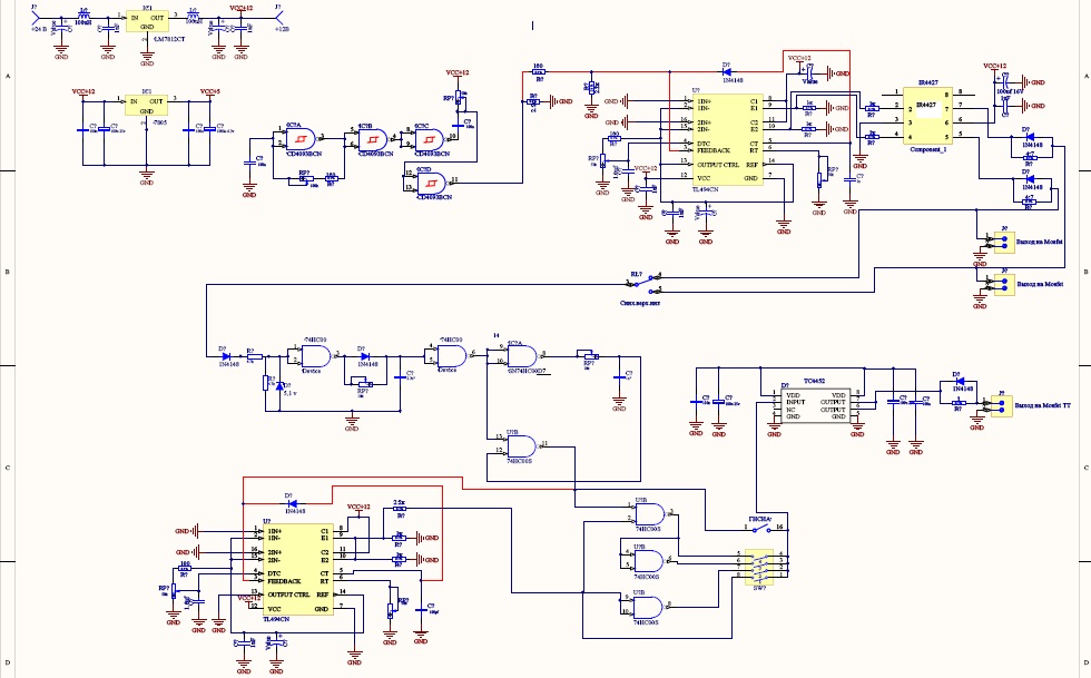

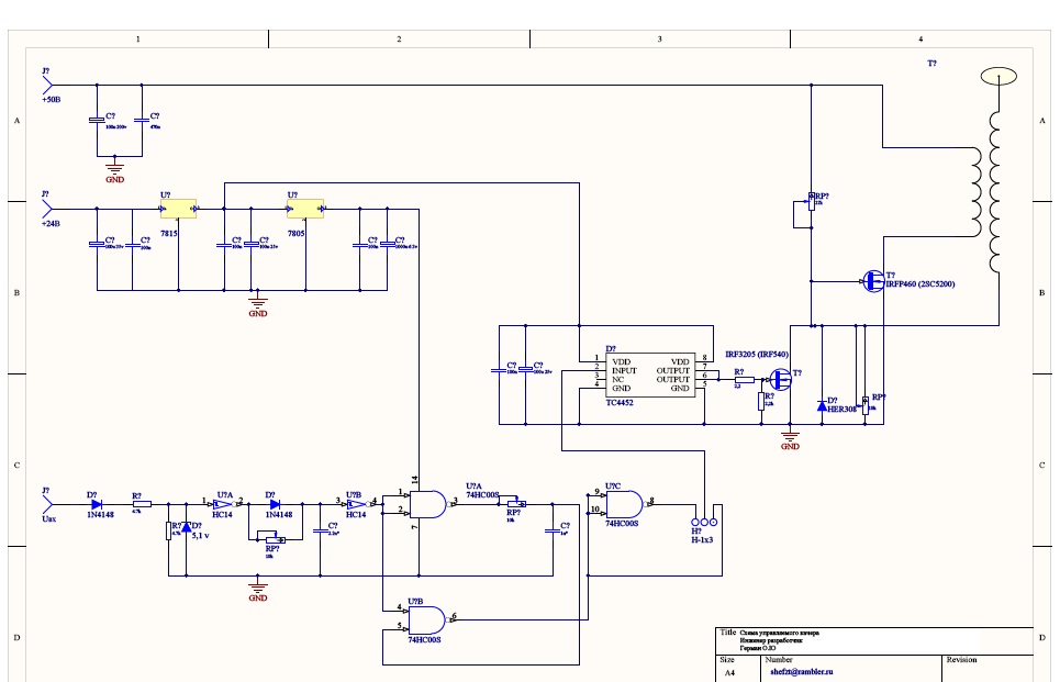

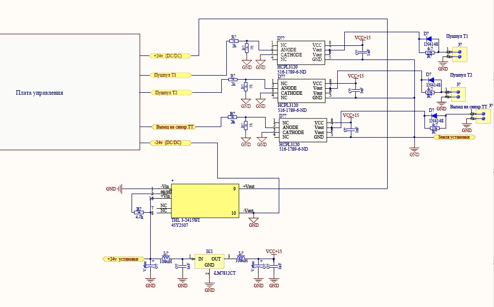

Народ здрасте !!!! :)
Вот схемы из установки Руслана Кулабухова.

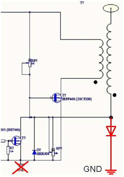

BryanskCity2017 Зачем такой огород с качером? Мало того, что ты драйвер обидел, повесив доп (да еще и тугой) транзистор для открытия, так еще и не даешь заряду рассосаться быстро...

BryanskCity2017 пишет: Сергей STALKER
«Нет разнополярных зарядов-это большой миф придуманный что бы всех сбивать с толку, как нет ни плюса ни минуса. Ток движется только в одном направлении! Применимо к укоренившемуся восприятию от плюса к минусу. ЕСТЬ ТОЛЬКО ОБЛАСТЬ С НЕДОСТАТКОМ И ОТНОСИТЕЛЬНО ЕЁ ОБЛАСТЬ С ИЗБЫТКОМ ЗАРЯДА. Например когда мы заряжаем аккумулятор мы затрачиваем энергию на перенос заряда и создания таких областей в химических веществах и при этом аккумулятор можно представить как сообщающиеся сосуды с перепадом уровня воды. Как только вода уровнялась-мы говорим что аккумулятор сел. Если бы были разноимённые заряды а ток мог двигаться в разных направлениях, то не возможно бало бы соединять элементы питания последовательно-короткое замыкание! Я более 5 лет исследую эти вопросы опираясь только на личный опыт.»
В точку Сергей С. :)
да, есть гелиевые аккумуляторы не имеющие полярности...
п.с. зачем преподносить"НОВОСТИ" так, как будто вы Новую Землю открыли.....

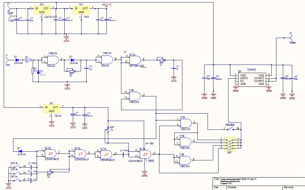

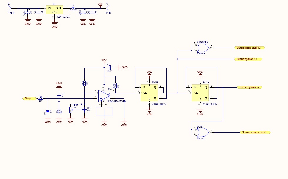

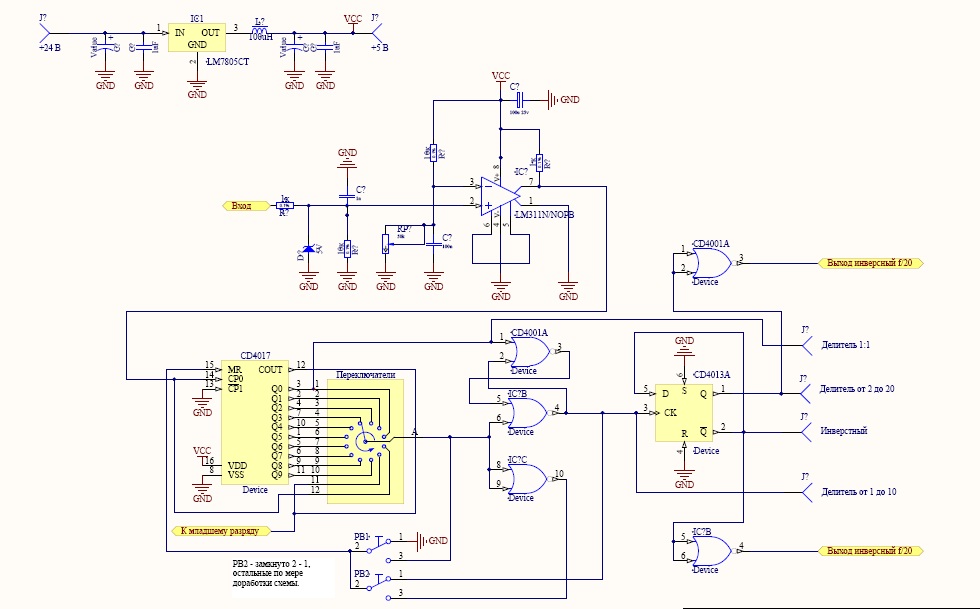

Народ здрасте !!
Прелестные схемы не мое - это AlexFree !!
Я только перегрузил !! :)
