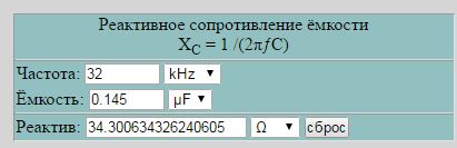

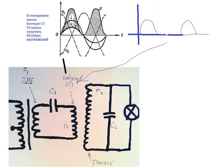

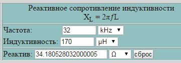

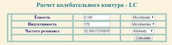

Дополнительные Пояснение для тех кто не понял Павлика, В индукторе нужно получить резонанс напряжений, гуглите - что такое резонанс напряжений (для него характерно что сдвига фаз между током и наряжением нет- они сопадают, колебания при резонансе напряжение - это переход электрического поля конденсатора в магнитное поле катушки .. и наоборот, практически без участия (без потребления ) источника энергии )
Пример расчета для 32 кГц

эх.. Говорю, никто не слышит, с индуктором сначала разберитесь, Граната уже потом,

Мужики да неужели трудно настроить индуктор и гранату как павел говорит,вон уже и mibii расчеты показал, (у каждого конечно свои частоты но принцип понятен),и все получится!!
