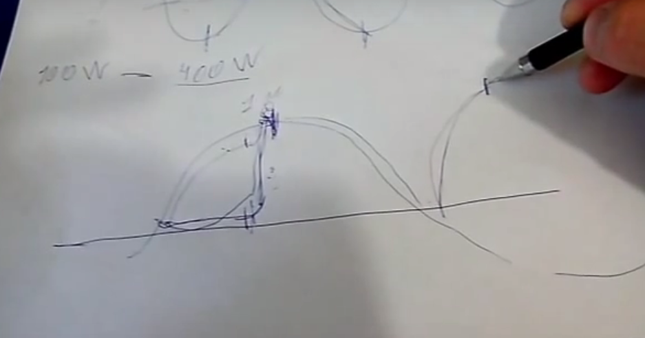

У меня тут другая беда. Настроил значит качер с обвесом на нужную частоту (кстати теперь могу книгу написать как это настраивать с точностью до 0,5 кГц).
Интересно очень, ты имеешь ввиду, что получил частоту на ТТ+антенна при подаче импульса, как на ТТ без кондера?
не очень понял как это на ТТ без кондера, но в моем случае просто нашел частоту типа резонанса(как в акульем видео) с землёй - 1,646 МГц, и настроил качер, дополнительные витки и шнягу именно на эту частоту. Кстати, там он говорит что шняга должна делать из синуса крутой передний фронт на антене, но как его увидеть - хз. Лепил гирлянду мегаомников на щуп осцила, все равно высокое по поверхности лезет, того и гляди вынесет его. А когда просто рядом сувать, то только синус и видно. Кто-то видел вообще этот фронт?

Этот фронт – выдумка Акулы, осциллограф фиксирует только синус. Ферритовый стержень нужен для точной настройки теслы, он позволяет плавно снижать частоту в небольшом диапазоне.

Акула про шнягу все не правильно сказал. Цель её одна - устранить последующий звон.Убрать хвосты короче.Но это можно сделать и без нее.Это совсем другая история.
Пример, есть частота теслы без подключения антенны и шняги 1.6МГц, если мы подключаем их, то большой уход вниз, например до 1.2МГц. Так вот я имел ввиду, как настроить, чтобы поднять частоту? Очень интересен опыт, как это делается.
По поводу однополярного импульса скажу, что его можно сделать, пару киловольт получалось, но есть проблемы в другом месте. Шняга вообще не для получения однополярного импульса.

CodEr, чтобы поднять частоту, придется антенну (тор) перемотать под больший диаметр. Тут придётся потрахаться, без этого ни как. Отматывать вторичку теслы не рекомендую, чтобы не нарушить длину волны.

Святолуг пишет: автор набормочил чего хотел, но ни то что на самом деле есть я проверял и хоть с шнягой, хоть без нее тот самый синус возле антены, если бы там был бы импульс он был бы виден. извините если кого обидел. и руслан говорил, что эта шняга только для подстройки частоты.
Да это Вам не к Виссариону в Саян ездить. Тут образование требуется.
Ваш пост подтверждает отсутствие такового и измерительного оборудования у Вас.
Все работает так как Руслан рассказал. :)

oktogen пишет: Акула про шнягу все не правильно сказал. Цель её одна - устранить последующий звон.Убрать хвосты короче.Но это можно сделать и без нее.Это совсем другая история.
Про затухающие колебания все верно.
Расскажите Вашу версию, как сделать без "шняги".
У Вас Ваша версия работает?

Насчет шняги: если это дроссель для устранения звона, то должен быть еще и выпрямительный ВВ ВЧ диод, тогда на емкости антены будет статика, и кстати Руслан говорил, что гдето должен быть этот диод, именно тогда получится на антене однополярный импульс.

щняга регулирует частоту ВВ в малых пределах, регулировать частоту можно и введением в теслу феррита.
другого я на ослике не заметил
но только частоту можно понижать, повышать только отматыванием витков
