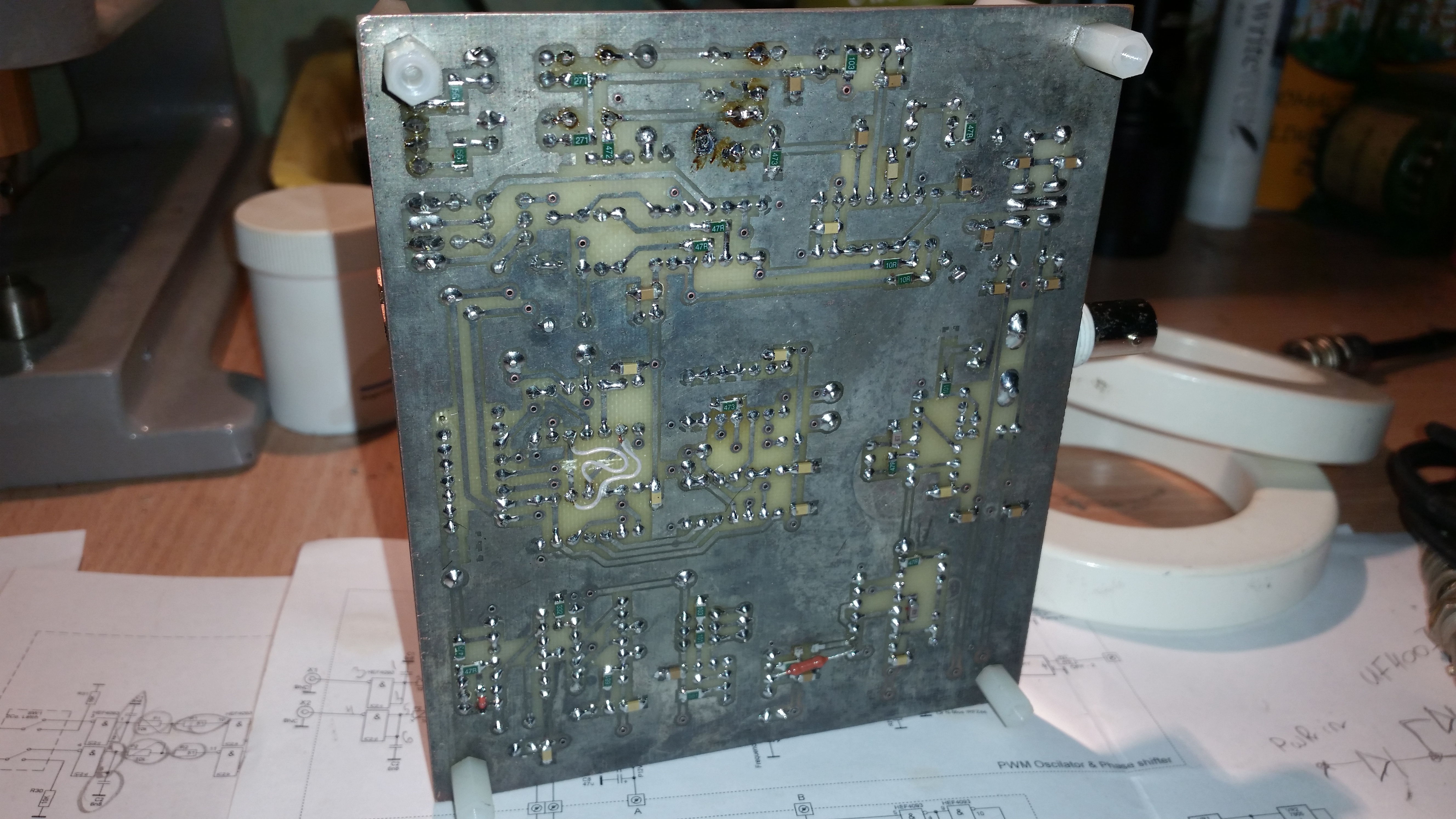

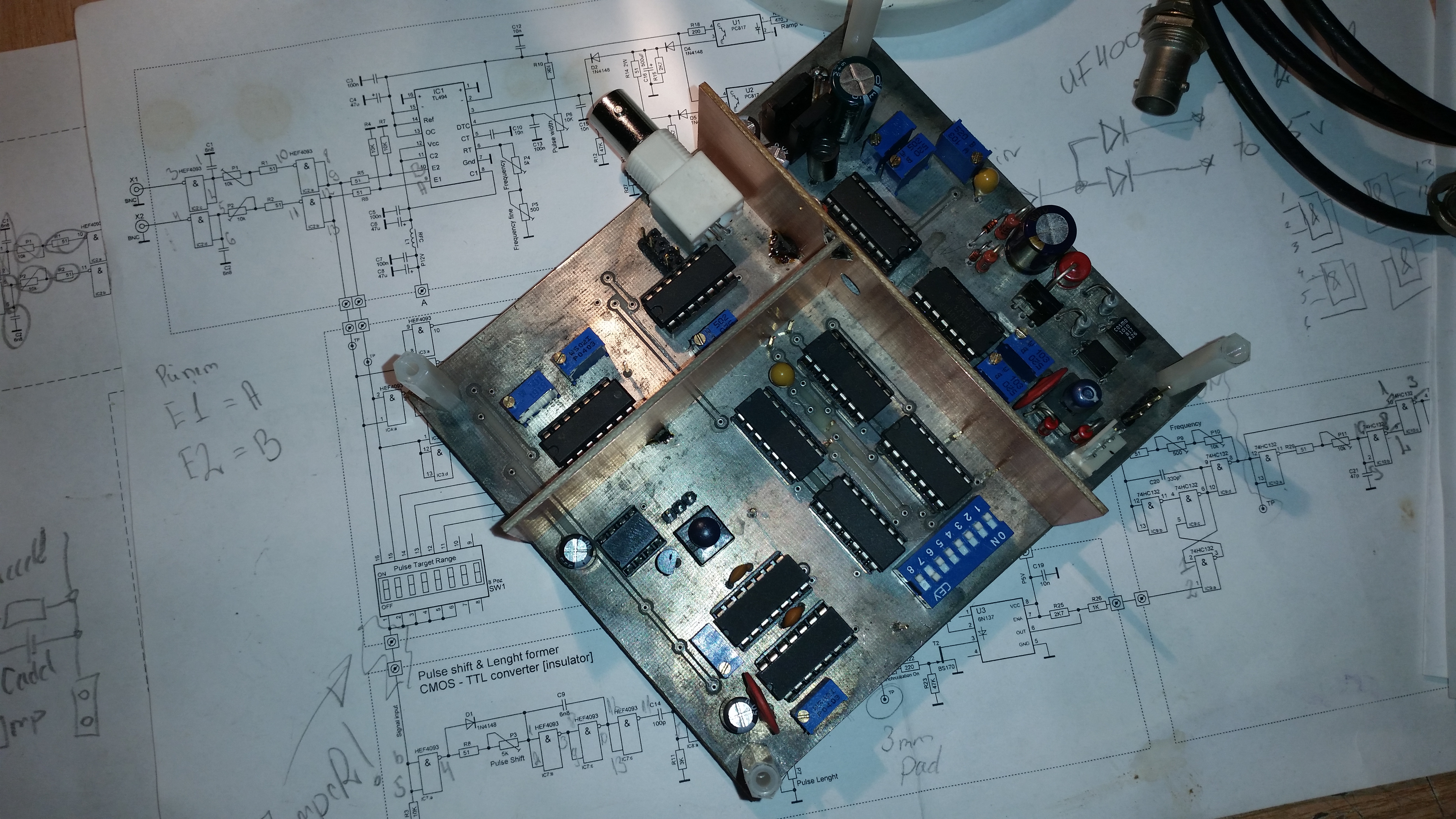

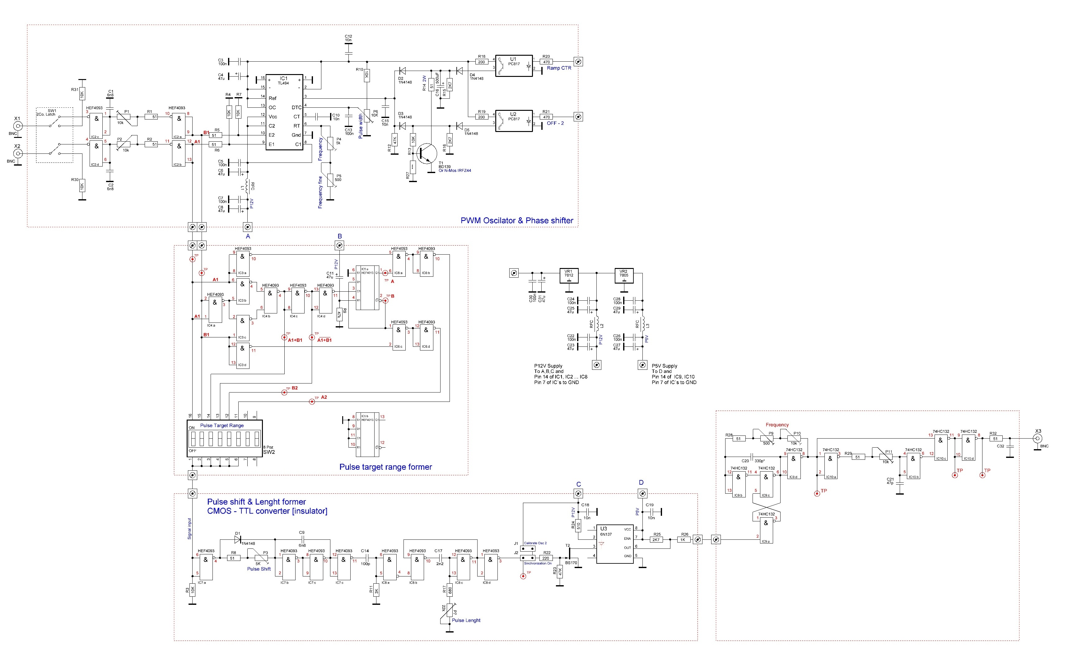

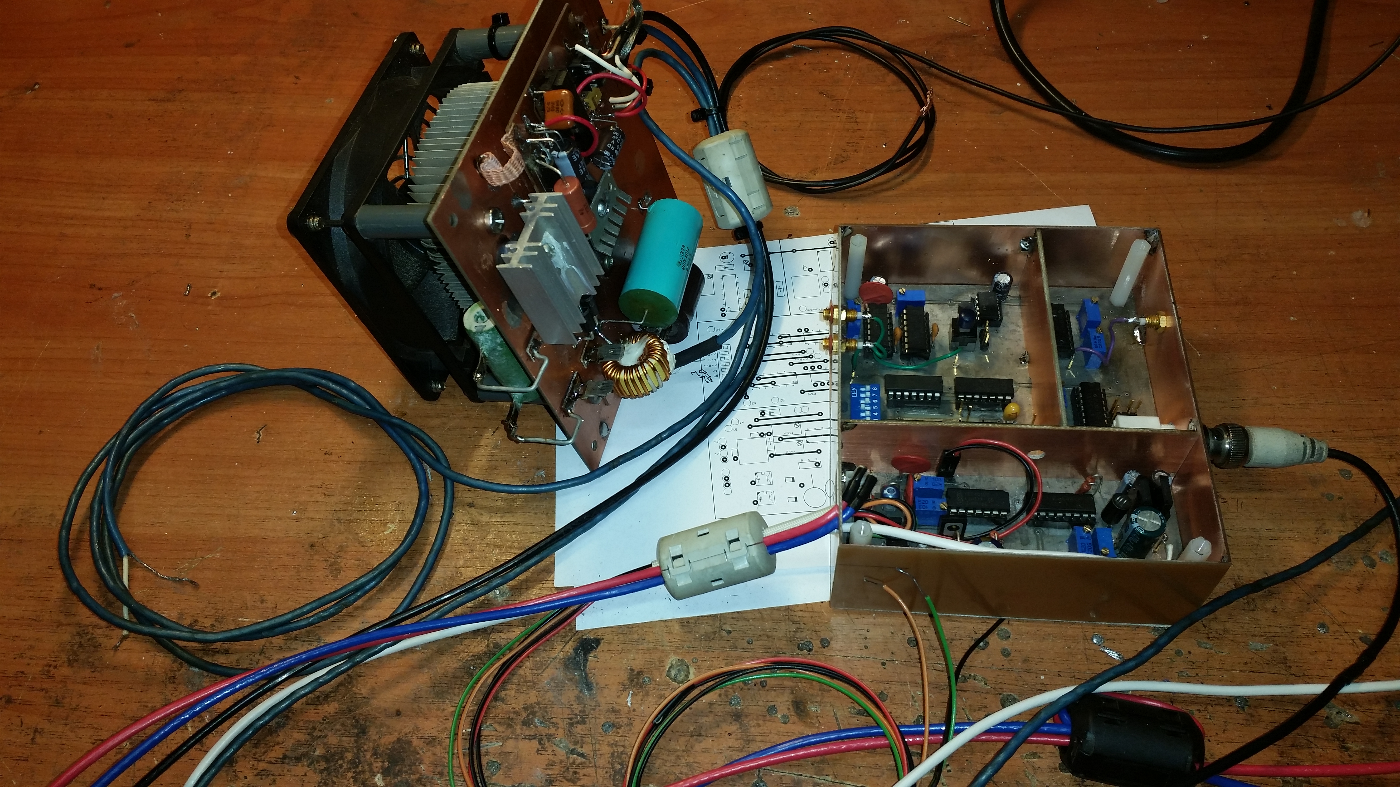

Схема
IC1 - Генератор для Пуш-Пул
IC2 - Сдвиг по фазе для Пуш-Пул по методике Сталкера
IC3,4,5,6 - Формирователь удара пачки (универсальный даже в дед таим можно ударить, и можно удар произвести синхронизируясь по оба канала Пуш-Пула )
IC7,8 - Формирователь длительности пачки а так же сдвига пачки относительно синхро сигнала
IC9 - Управляемой генератор - пачкоген до 3 мГц
IC10 - Скважность выходного сигнала
Данная разработка версия 2 не включает в себя оптоволоконную развязку с силовым клюем тесла трансформатора.

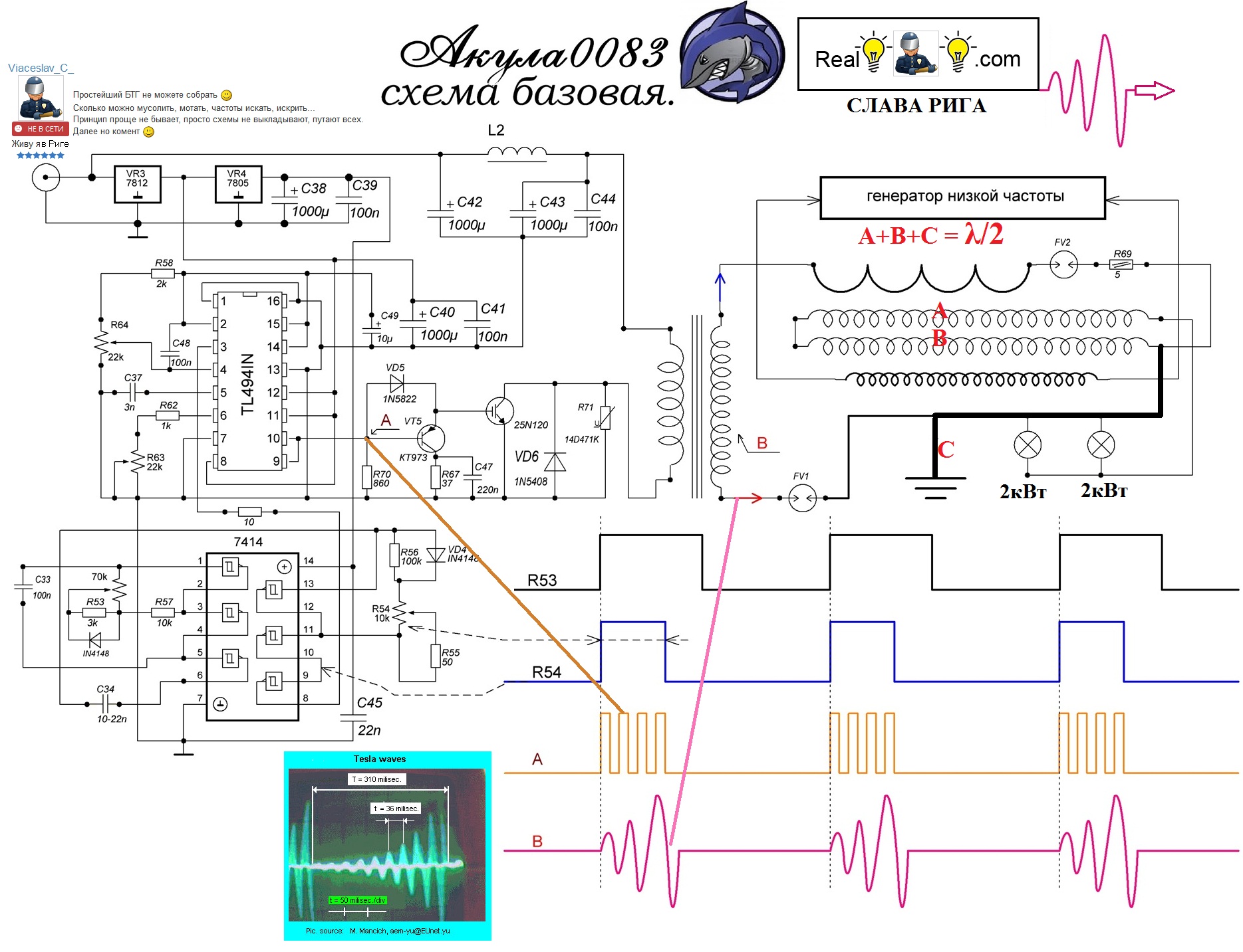

Анализ Установки с качером - 2 #65879
Простейший БТГ не можете собрать :)
Сколько можно мусолить, мотать, частоты искать, искрить...
Принцип проще не бывает, просто схемы не выкладывают, путают всех.
Далее но комент :)

Анализ Установки с качером - 2 #65881
Viaceslav_C_ пишет: Простейший БТГ не можете собрать :)
Далее но комент :)
Без коммента это весёлые картинки :)

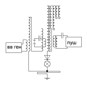

BryanskCity2017 аватар
BryanskCity2017
Анализ Установки с качером - 2 #65883
Дополнение.
Беги странник в вертушке, не сдавайся, ты обязательно добежишь... :)

Анализ Установки с качером - 2 #65884
Конфигурация гранаты обусловлена всего лишь борьбой с размерами :) никакого волшебства в слоях, всего лишь фантазия.
Намотайте в один слой провод на трубе и получите довольно точный результат, правда это будет где то под метр.. не помню...
Спасибо сказали vi74te, vas76, STALKER 1986, BryanskCity2017

Анализ Установки с качером - 2 #65885
BryanskCity2017 Во, вот это уже поближе схема к реальности, норма. :)
Спасибо сказали BryanskCity2017
