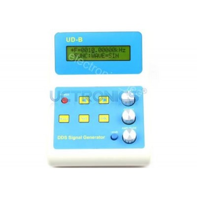

Решил сегодня поганять Теслу по частоте.
у меня генератор китайский о 0 до 5мГц,
на выходе около двух вольт с капейками даёт, для открытия поливика маловато, так вот, своял сегодня приблуду на двух NPN транзисторах, питание им через кренку кр142ен8а подал, красота, на выходе меандр один в один как с гены, только уже не пара вольт, а восемь и при изменении частоты от 10кГц до 5мГц амплитуда сигнала судя по картинке на ослике не меняется, ну думаю щас все резонансы вытащю :) .
зацепил в качестве выходного ключа наш любимый IRFP460, дал ему 24V и давай частоту на гене юзать.
начал с 10кГц и пополз в верх потихоньку и тут случился пипец...
дойдя до 700кГц меандр на затворе ключика стал превращаться в треугольник и при увеличении частоты стала падать амплитуда сигнала, а в районе 1,2мГц сигнал совсем пропал. Ну думаю полевик косячный. Взял другой, нульцевый, и просто подключил к затвору выход со своей приблуды и массу на исток, сток оставил просто висеть в воздухе и погнал по частоте - результат повторился один в один.
Тут вспомнил что Руслан говорил что не пойдёт ирфп460 из за большой ёмкости затвора...
Порылся в закромах, нашёл IRF3205 его подключил так-же погнал по частоте и он к моему удивлению прошёл все частоты до 5мГц, только чуть чуть завалил передний фронт (ну совсем чуть чуть).
Сунул питание и погнал снова.
Ток потребления не поднимался выше 2А, но на частоте 4,5мГц ИРФка приказала долго жить :(
посмотрел характеристики и оказывается что ёмкость затвора у 460 - 2,98нФ, а у 3205 - 3,24нФ, то есть у 460 ёмкость меньше, а работать свыше 700кГц он не хочет!
кто что может подсказать, какой ФЕТ использовать в качестве ключа?

Дима, а зачем гонять 24 вольтами? гоняй тем что ген выдает. один черт толку никакого... тут по-ходу надо найти свою местную частоту на которой оркестр заиграет. и от неё уже плясать длину провода и так далее. Где-то ещё дедушка Смитт показывал распределение разных "этих" частот по штатам. Наверняка и у нас есть такие карты совдеповские, надо у антенщиков военных поспрашивать. Вспомнить бы как эти частоты называются.

На затворе 8 вольт ? Вы шо , смеетесь ?????! :blink:
