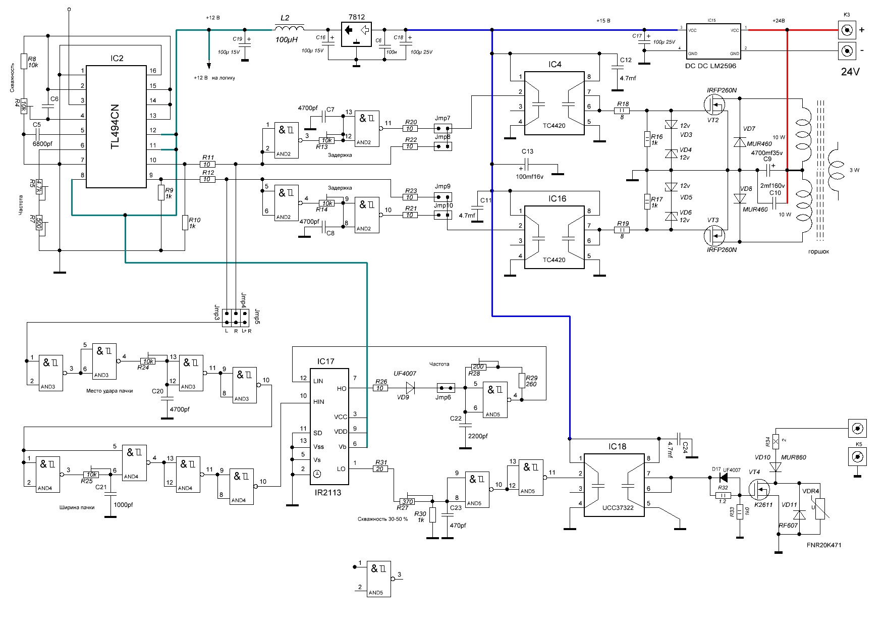

Народ, можете подсказать как правильно качать мостовую схему? Хочу качнуть мост 12В 10А.
Ткните пожалуйста ссылку на схему, а то не могу найти...
10 года 2 мес. назад
rinus
Сообщений: 89
Схемы #58104
robotustra пишет: Народ, можете подсказать как правильно качать мостовую схему? Хочу качнуть мост 12В 10А.
Я какраз делал мост на 12В 10А

Схема нормальная но 8В для TL494 не маловато? 7В у этой минимум ...
rinus
Сообщений: 89
Схемы #58145
CD4013 пишет: Схема нормальная но 8В для TL494 не маловато? 7В у этой минимум ...
8 хватает. Можно 9 сделать. Главное чтобы это же напряжение было подано на питание логики драйверов.

Схема Сергея Stalkera нарисованная грамотно. Берите.
Собрал. Хитрый пачкоген на IR2113 греется по доброму!!!

Здравствуйте! Начал недавно интересоваться получением (использованием) СЕ, накапливаю информацию. Вот одна из схем Руслана на 20кW

PRICKLE_NN пишет: Здравствуйте! Начал недавно интересоваться получением (использованием) СЕ, накапливаю информацию. Вот одна из схем Руслана на 20кW
Если это правдивая схема:
1) Индуктор (катушка пушпула) одним концом на земле. Чего нет в других схемах.
2) Обратите внимание на четкое соблюдение индуктивностей обмоток гранаты и пушпула, а точнее КРАТНОСТЕЙ, 174мкГн/43.5мкГн
О чем нам Stalker рассказывал в одном из видео. Так-же заметил, что Кулабухов начинает появляться там, и уводить в сторону, где ему "наступают на пятки". А он то и появился где был точный обзор Сталкером гранаты и что реально она должна излучать, и упор был сделан на индуктивности (кратности).
3)Отсутствует диод, идущий от транзистора K2611 к индуктору ТТ (катодом к транзистору, анодом к индуктору ТТ).
4) Что за частота у гранаты в ~ 8 МГц для меня вообще непонятно :( Ни LC, ни СВ на этих длинах - 37 метров, не существует.
5) Индуктор пушпула у него затачивается на резонансную частоту 24,889 KHZ либо 36,378KHZ
А вот частота подачи пачек от 10-13 KHZ (24.889) до 17-20 KHZ (36.378) то есть в два раза ниже по кратности к частоте пушпула. Кто в теме, тот меня поймет. Он бьёт не через полупериод, а вообще чере период. Таким образом, как пример:
1ый удар приходится на макушку положительного полупериода, затем пропускается отрицательный полупериод, заметьте далее пропускается положительный полупериод, затем пропускается отрицательный полупериод, и только теперь бьет пачка импульсов в положительный полупериод.
Извините, лень рисовать было, поэтому написал )
6) Хочу обратить ваше внимание на то, что на той же эпюре указана частота 1-2 МГц для качера. Но вот в чем парадокс. Указана то не частота,
а ДЛИТЕЛЬНОСТЬ импульса, что в переводе с 2МГц есть 500 наносекунд.
Резюмируя все выше-сказанное, схема похожа на правду.
