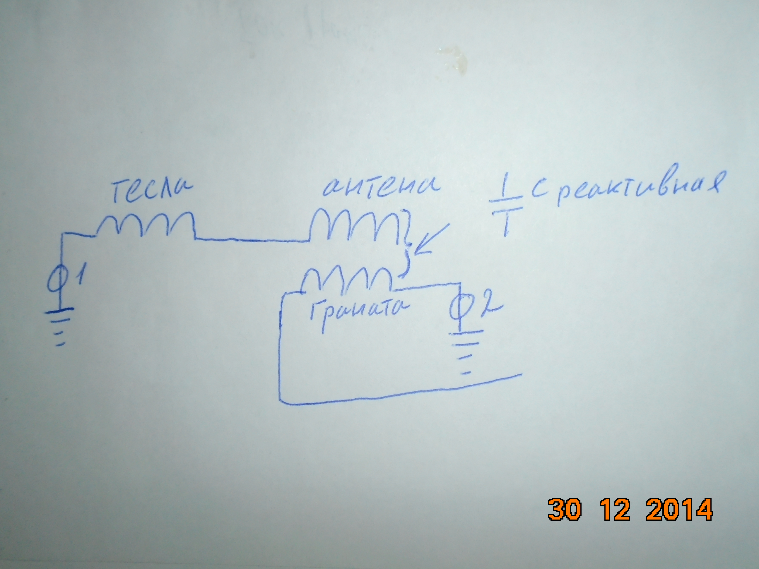

В продолжении поста 7359
Если рассмотреть такую схему подключения, когда Тесла и Граната на земле, то по моему длина земляного провода не будет играть ни какой роли, в данном случае земля будет задавать только точку отсчета.
Если же тесла, точка 1, подключена к базе, как на стандартном качере бровина, то подключение земли к гранате точка 2, будит удлинять гранату.... то есть волновой резонанс(который надо уже подгонять не в четверть волны, а в полволны, меняя длину заземления). И еще тесла и граната образуют емкость, и если Тесла и граната заземлены, то она будет постоянной и удленение или укарочение земли, изменение характеристик транзистора в бровине(например нагрев транзистора) уже не будут влиять на систему. На систему может только повлиять изменение растояния между антеной и гранатой и нагрузка,подключенная к гранате.

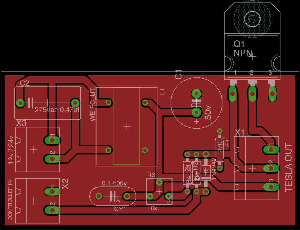

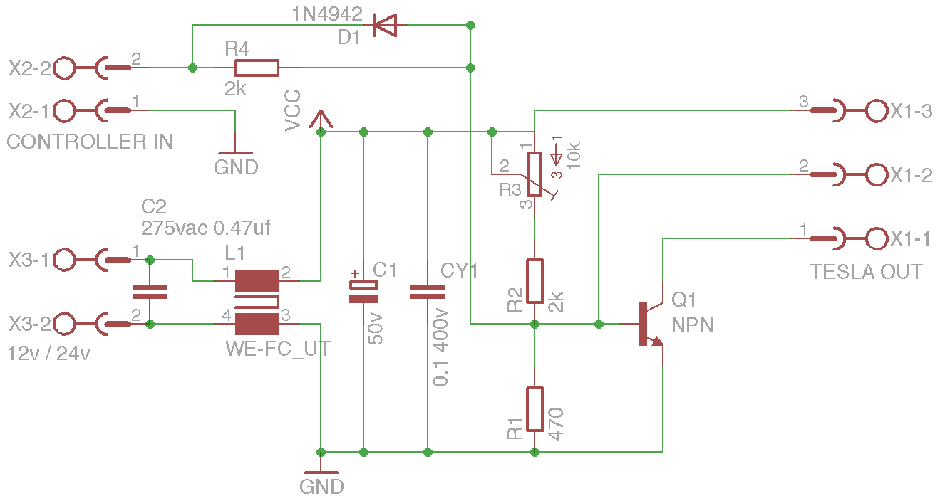

Смотрел ребятам трудности даже с качером, сделал платку - чтобы не парится с монтажными платками. :)
Kacer.zip - все в месте + печатка для принта
