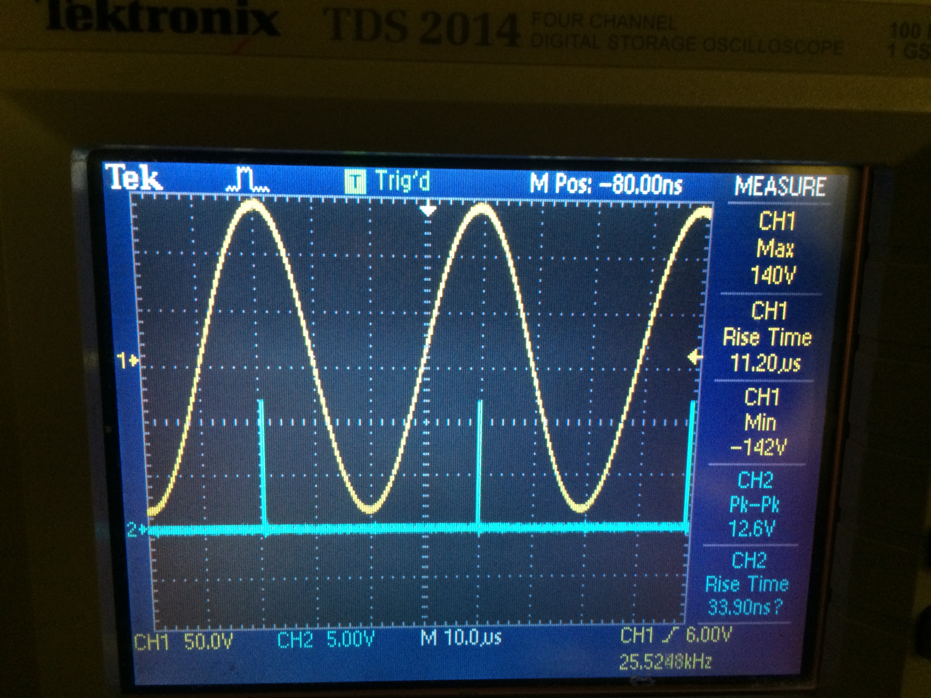

Подключил плату синхронизации. Делал так же по схеме Олега - realstrannik.com/forum/ustanovka-kulabuk....html?start=126#9192
Печатка: realstrannik.com/forum/ustanovka-kulabuk....html?start=126#9197
Всё заработало сразу (мы и не сомневались), за что Олегу ещё одно спасибо!

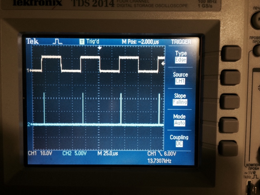

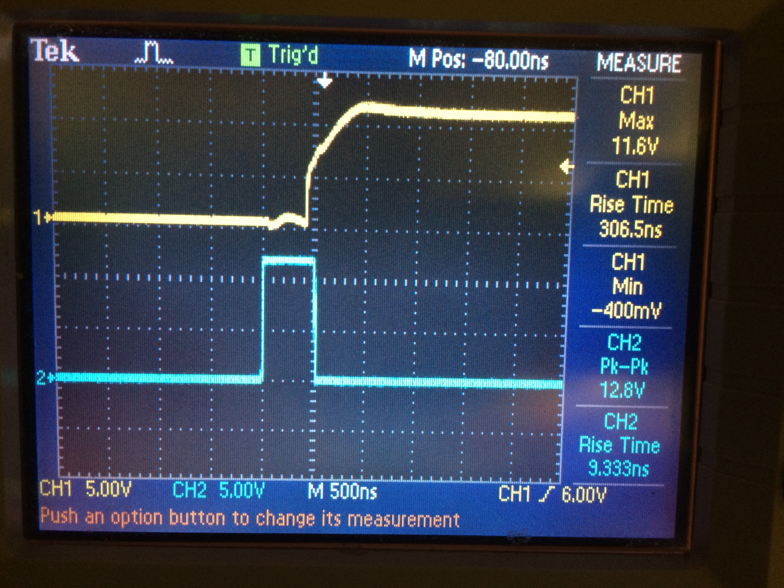

Жёлтый луч - сигнал с одного из затворов на плате пуш-пулл, синий луч - сигнал с платы синхронизации:
Импульсы можно двигать внутри периода и изменять ширину от 200 до 1000нс:
Под нагрузкой - в трубу вставлен огромный ржавый гвоздь, к выводам гранаты подключена лампа 95W. Потребление около 3А. Жёлтый луч показывает сигнал на резонансном конденсаторе. Немного ухудшились фронты импульсов с платы синхронизации.

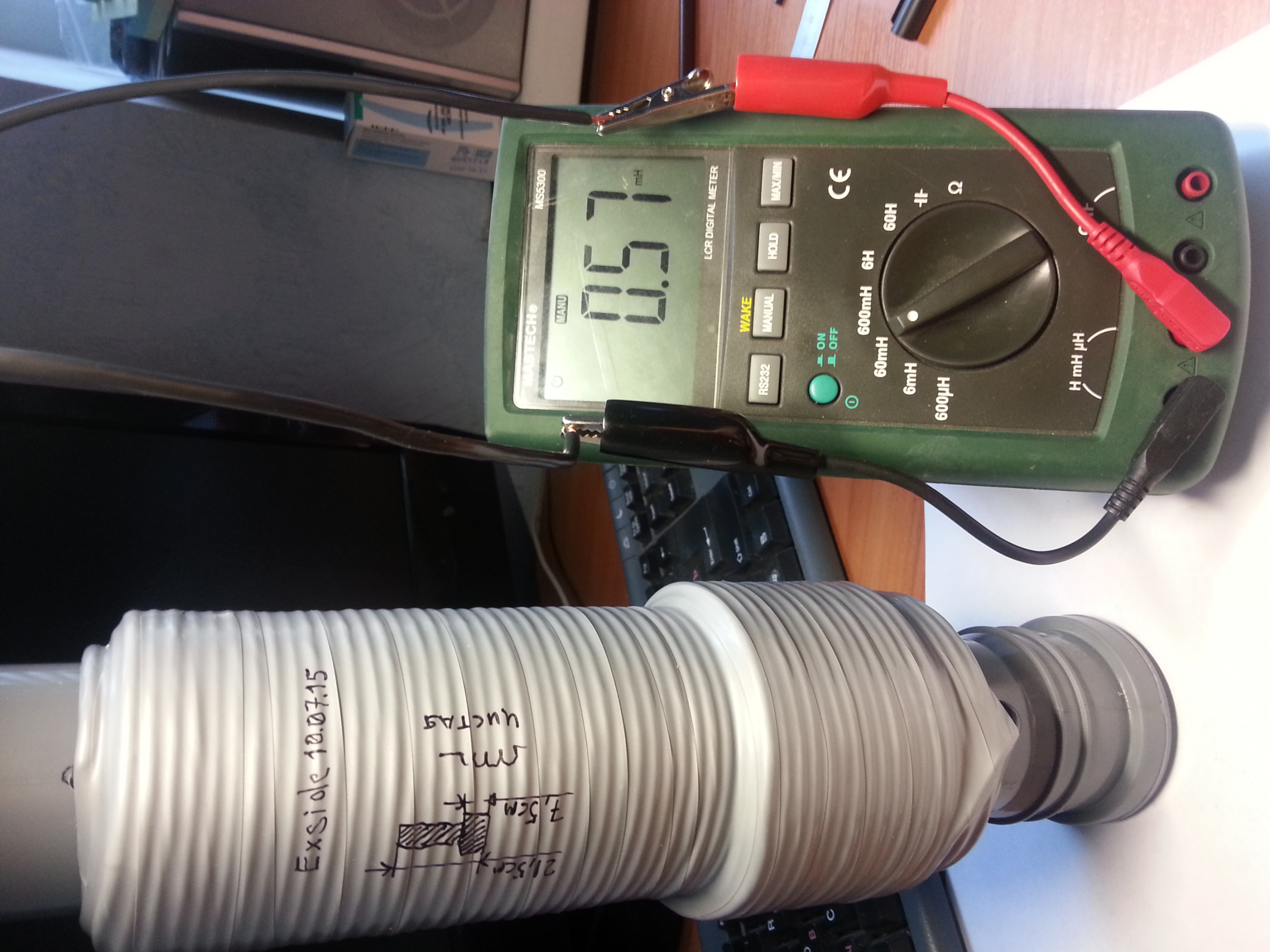

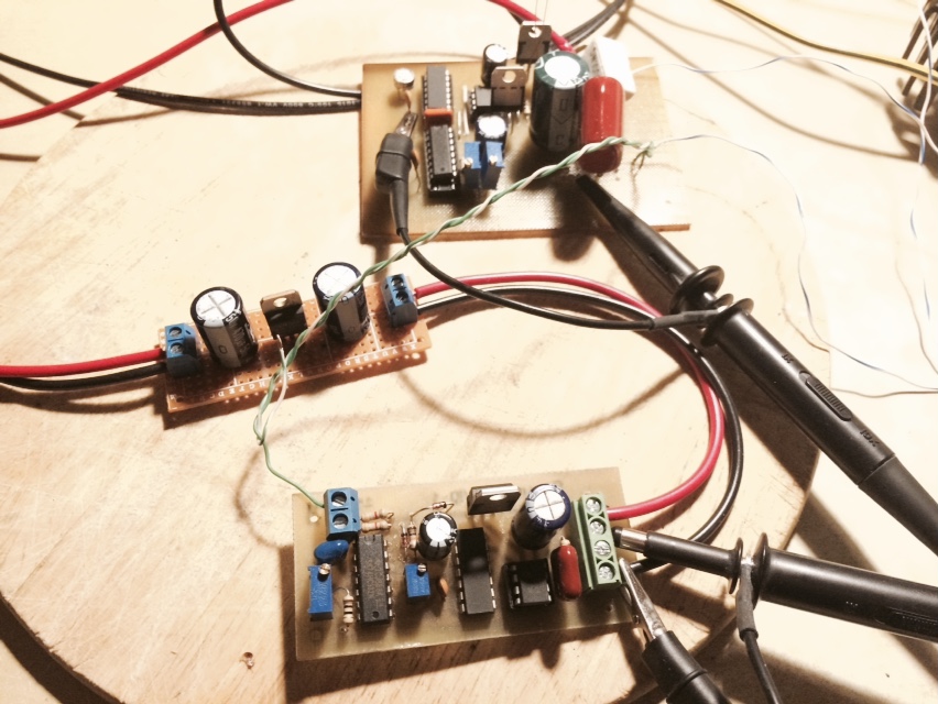

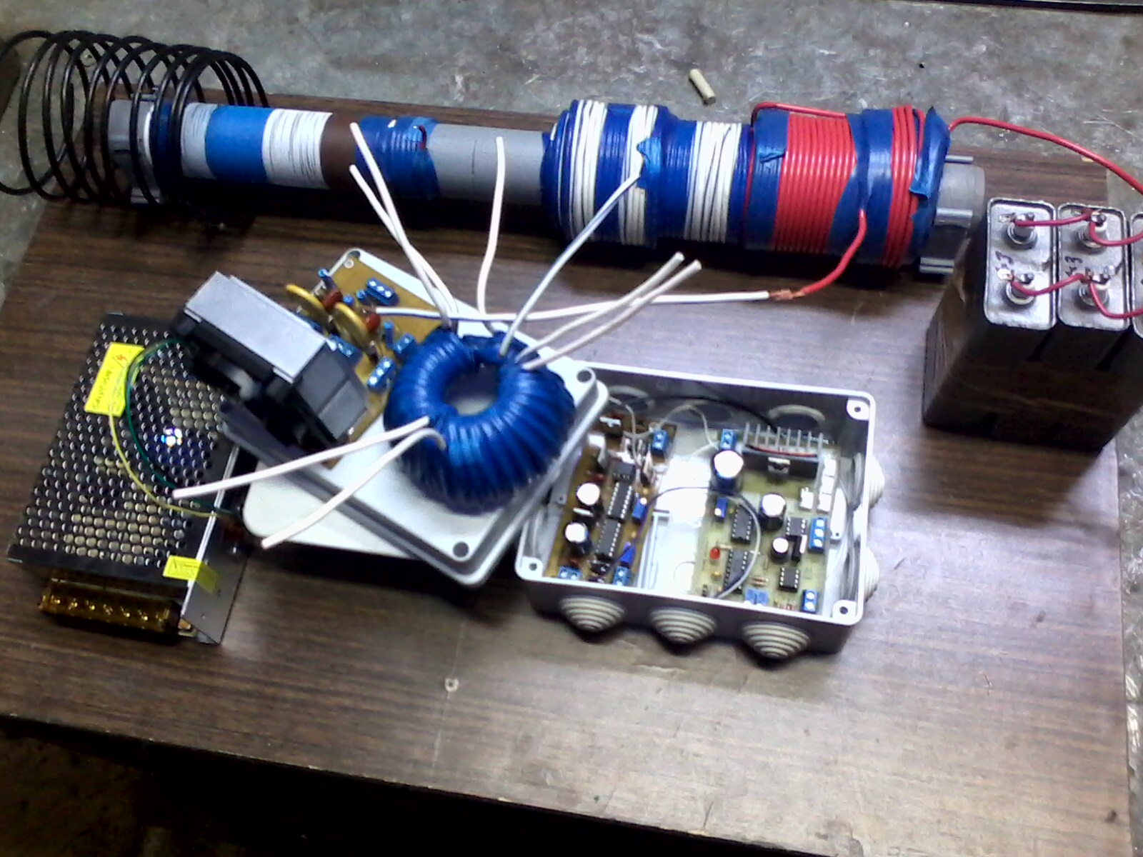

Собираю компоненты для сборки. Некоторые компоненты ещё не готовы.
Как видно индуктор на гранате намотан пока длинной в половину гранаты. Посмотрю что с этим делать во время испытаний.
Платы собирал по схемам rinus. Проверил на осциллографе всё работает. А там дальше видно будет.

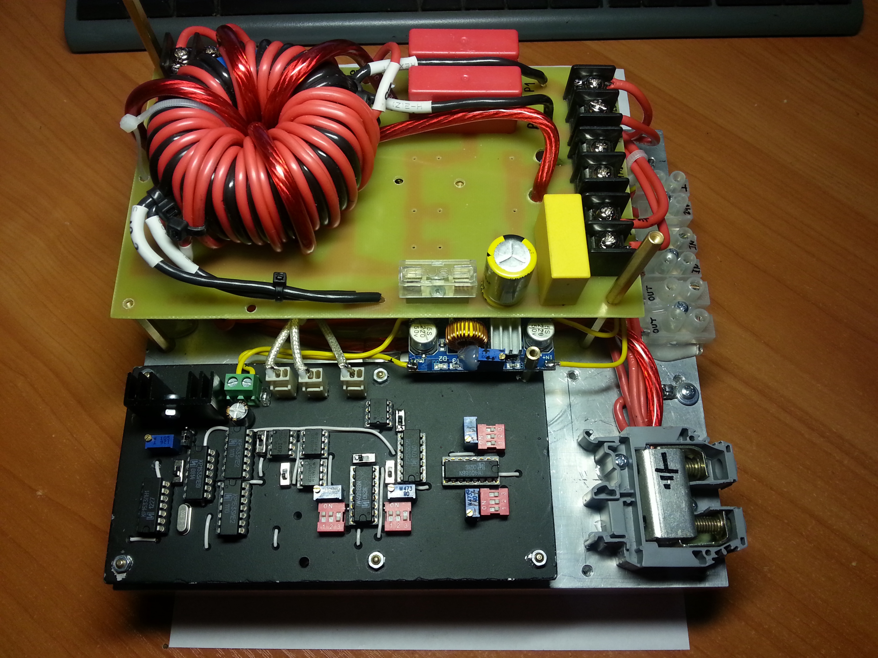

Дело движется ( на зло лодырям…)

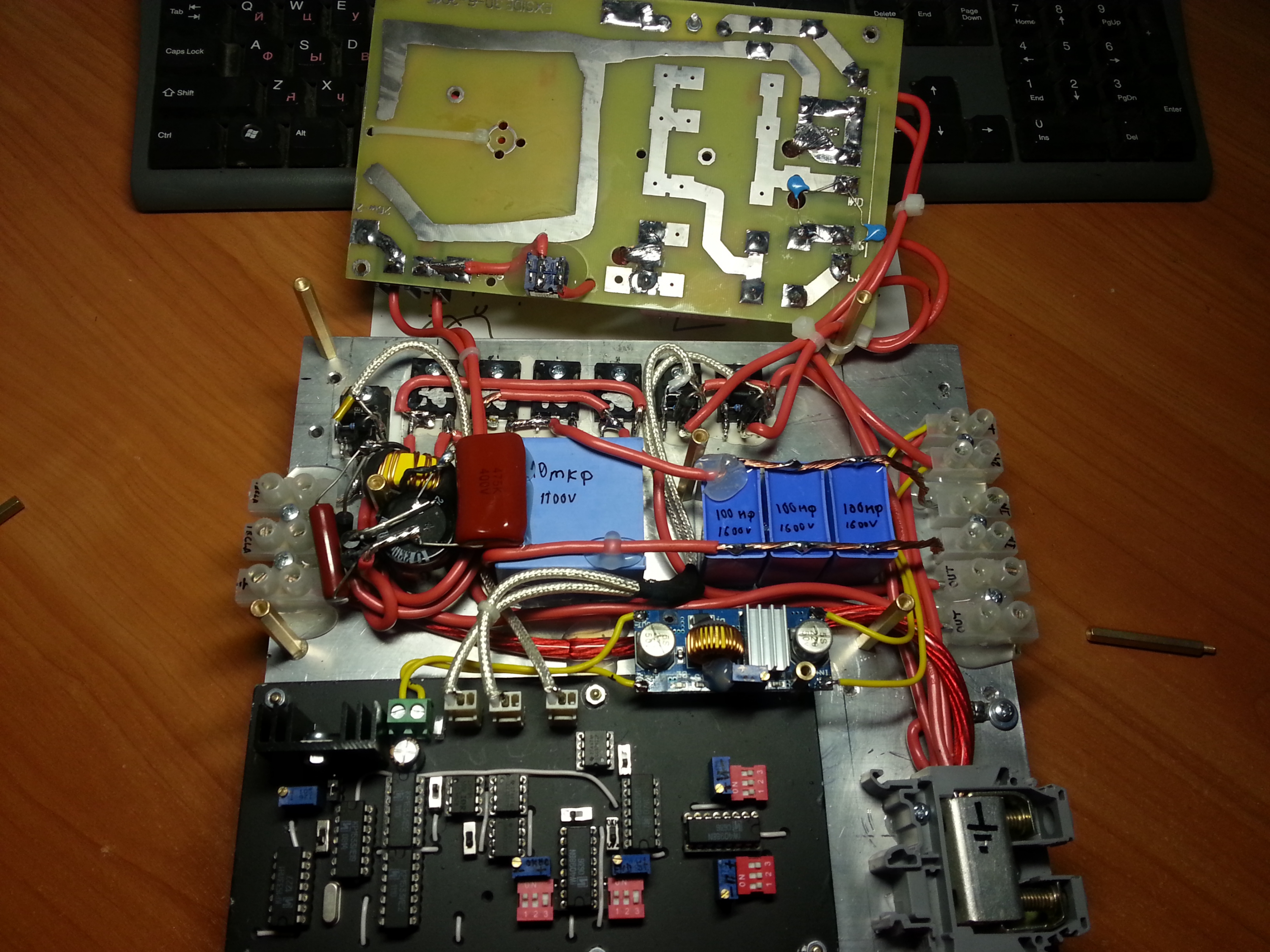

Предварительная такая сборка всего необходимого для БТГ.
