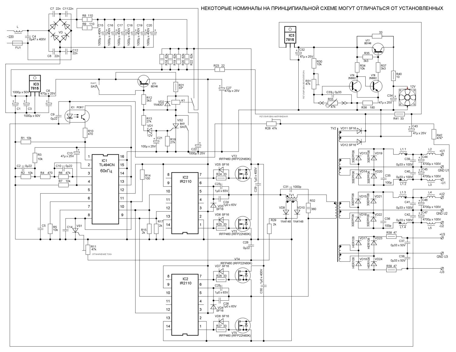

balabolka #5970
Собирал раньше теслу, осталась плата выходного моста с драйверами.на выходе с одной обмоткой. Если я питание vt2 и vt4 разделю и кину на горшок а средний вывод горшка на плюс питания. Так пойдёт ? или всё же намотать на фер. кольце одну обмотку.
11 года 10 мес. назад
vas76
Сообщений: 94
balabolka #5972
Про формулу я знаю что все знали, это так просто к теме. А что про мой выходной мост скажете. Да и как лучше будет с двумя обмотками или всё же с одной горшок работать будет

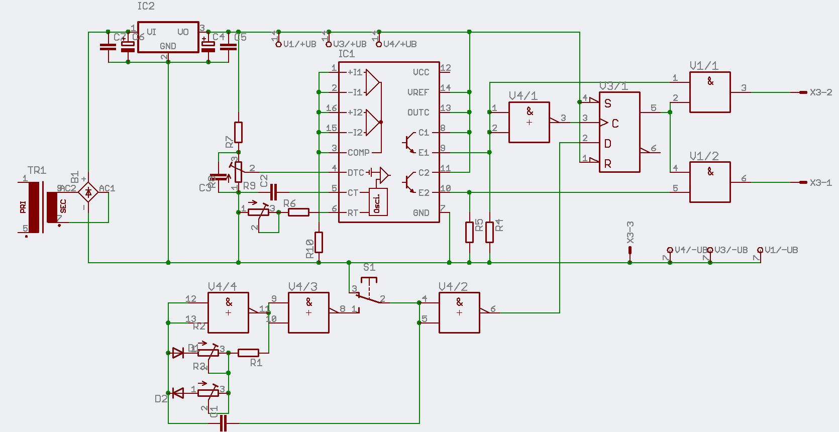

balabolka #5973
И генератор тоже есть, пойдёт ли он для пуш пула?

vas76 пишет: Про формулу я знаю что все знали, это так просто к теме. А что про мой выходной мост скажете. Да и как лучше будет с двумя обмотками или всё же с одной горшок работать будет
Оставь как есть с одной обмоткой, у тебя схема (полный мост) она получше чем пуш-пул, сам такую собираю:
1. КПД повыше чем у пуш-пула
2. нет проблем с несиметрией полуобмоток как у пуш-пула.

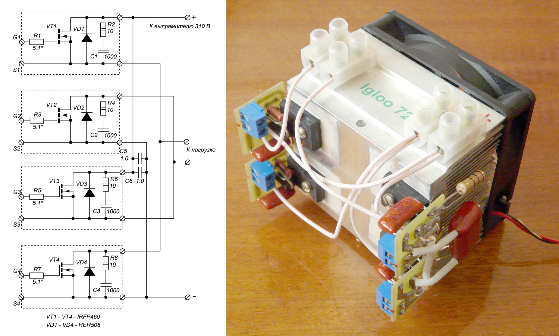

Только выходные полевики придётся поменять, и добавить защиту типа этого:
Спасибо сказали freeenergyinfo, vas76, zwitt, URAN235KFFM

Спасибо, вместо 460-х хочу поставить irfp260 я правильно думаю
