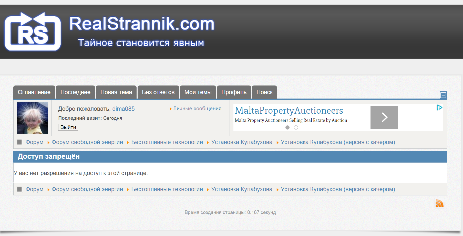

Не ради флуда!
бл..ть,попросил схему у человека, пришло на почту письмо что Jirkason схему скинул,
перехожу по ссылке и вижу рога,
что за хрень и как с этим бороться?!! :unsure:

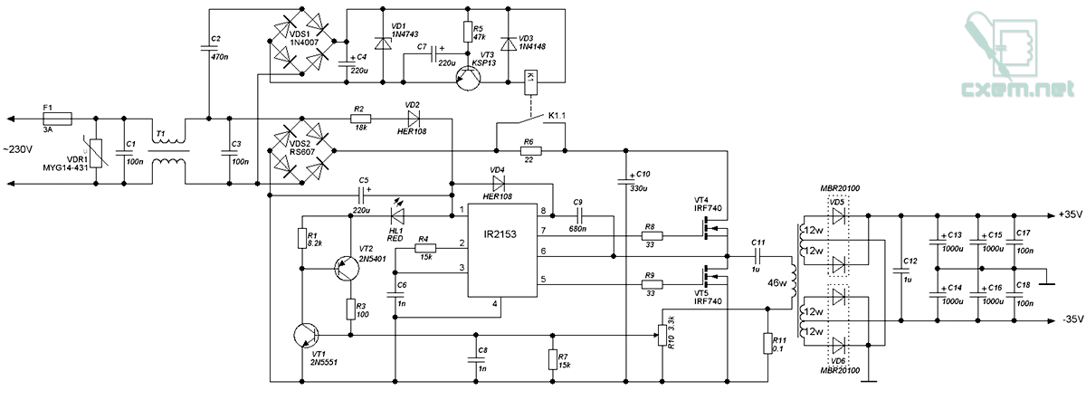

Остановился во на этой схеме кто что подсказать может...

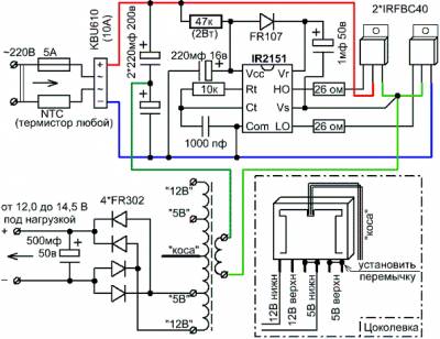

dima085 пишет: Остановился во на этой схеме кто что подсказать может...
Шот мне кажется слишком наворочен да и напруга 35, а не 24...., а че уперся в IRF 2153? Мне думаю что первый вариант и то более интересен или можно по проще найти чем второй вариант.

balabolka #5835
так поставить тот транс и будет вам 24, а наворочен он из-за защиты, чтоб при настройке установки на полевиках не разорится..

balabolka #5838
Какие вундеркинды придумывают такие схемы? Где дросселя после выходного диодного мостика ? Конечно так всё будет гореть алым пламенем.

balabolka #5839
схему отсюда взял:
cxem.net/pitanie/5-271.php
