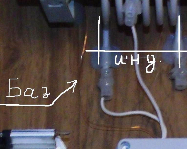

nnaill
Сообщений: 49
Акула,Кулабухов и т.п.(измышлизмы) #53334
Вот на этом фотке видно шинка провод от качера , я здес не понял мотали из шинкой качера

TPA
Сообщений: 660

TPA
Сообщений: 660
Акула,Кулабухов и т.п.(измышлизмы) #53346
nnaill пишет: Вот на этом фотке видно шинка провод от качера , я здес не понял мотали из шинкой качера
Об этом рассказывал Руслан. Провод с ТТ подключается к заземлению через промежуточный диаметр т.е. подключать тонкий провод к толстому заземлению нельзя по причине преждевременного отражения волны от большего диаметра, это измышления не мои, а Руслана.

Святолуг
Сообщений: 1603
Акула,Кулабухов и т.п.(измышлизмы) #53350
.я сдесь не вижу шинки.
