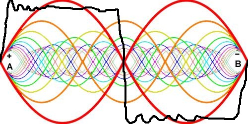

Вот так
располагаются стоячие волны всех кратных основной частоте гармоник:
На картинках - идеальный случай, когда резонатор (вторичка ТТ) настроен. Вариант, к которому надо стремиться. В частном же случае резонатор у нас совершенно не настроен, и картина получается совсем иная.
А вся настройка сводится, повторяюсь, к тому, чтобы решить проблему возбуждения волны в резонаторе именно с теми параметрами длины, которые нужны для получения приведенных вами идеальных картинок.
Но как не танцуй с бубном вокруг него, он (резонатор ТТ) возбудится от источника гармонических колебаний только на частоте своего ЛС резонанса. Все это проверено экспериментально и без применения китайской техники. Генератор г4-102, аналоговый осциллограф филипс 3204 (4х100мгц, две развертки), профессиональный анализатор спектра инстек 810. Любой может проверить проведя простой опыт по гармоническому возбуждению (а речь пока идет о таком возбуждении) резонатора соленоидного типа. При ударном возбуждении картинка естественно будет несколько сложнее. Но не поняв процессов, связанных с гармоническим возбуждением трудно рассматривать процессы, происходящие при ударном возбуждении...

XYAMAN пишет: Юрий! Зачем вы вводите людей в заблуждение???
Вот такие сигналы идут в волновом резонаторе, и это видно на нормальном осцилографе, а не на китайском цифровом ...овне, которое берет один сигнал из множества, самый сильный и только его показывает..
Такую картиночку мог выложить человек, который не то, что китайского, а даже нарисованного осциллографа никогда не видел.
Если в резонаторе и присутствуют все нарисованные сигналы, то осциллограф отображает не самый сильный, а сумму всех этих колебаний.
Представленная картинка - фантазия, искуственное наложение изображений кратных частот. К реальным осциллограммам не имеющая ни малейшего отношения.

XYAMAN пишет: Дело в том что резонатор имеет пространмтаенное распределение гармонисеских компонент, действкющих одновременно, а осциллограф отображает тольео то что имеется в определенный момент времени в одной точке, в точке подключения к резонатору. Такая картинка могла бы быть покпзана, будь у осциллографа три десятка каналов, допустим, подключенных в различных точках, в пучностях для каждой гармоники отдельно.
Опять пальцем в небо. Черным нарисован сигнал, соответствующий сумме гармоник , на приведенной Вами якобы осциллограмме с "нормального осциллографа". Про гармоники , как и про работу осциллографа Вы тоже краем уха слышали.
