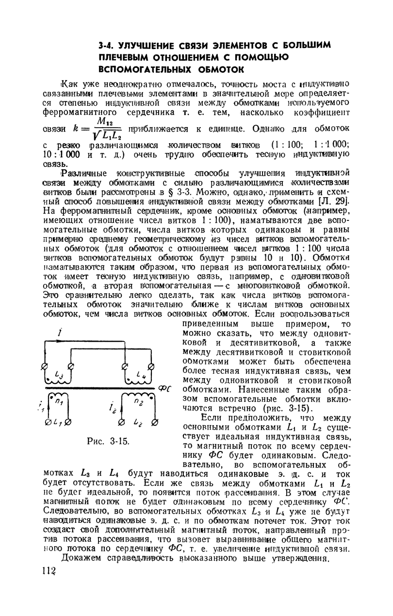

Такое возможно но не всегда, а для КЗ витка вот не большое пояснение .
