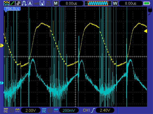

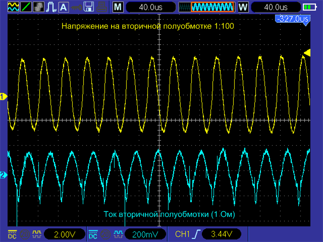

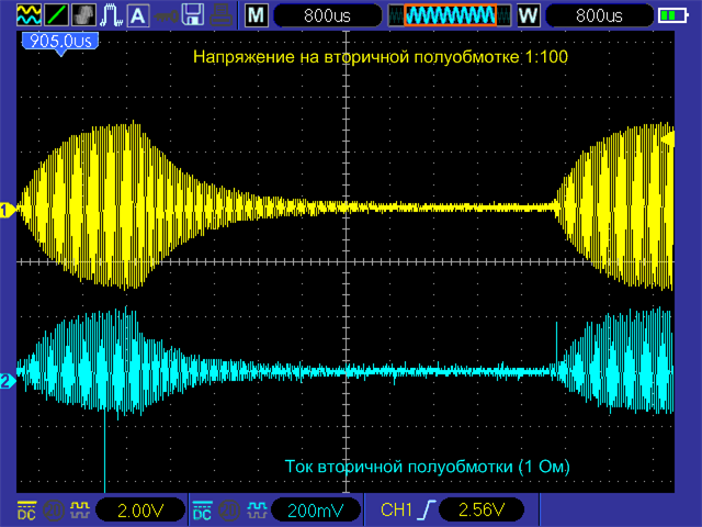

Ха! Как оказалось - ионизация в опыте ни при чем. Ею даже не пахнет.
Вечерний повтор экса вдруг дал неожиданную картинку:
С амплитудой высокого уже не 400В, а 2 кВ!
И с импульсным шумом в токе вторички.
Причем на каждый всплеск тока на напряжении формируется спадающая ступенька.
Жаль что ток и напряжение - с разных полуобмоток.
Что характерно: всплески и ступеньки только на спадающей фазе волны напряжения.
Потом пришлось отвлечься. А когда вновь собрал и повторил эксперимент, та же картинка выглядела уже иначе.
И напряжение поднялось уже до 3 кВ
И никакими манипуляциями не удалось вернуться ни к импульсам в токе и ни к 400В просадке напряжения на вторичке.
Не могу исключить пробои внутри ВВ транса.
Но обычно это хорошо слышно. Особенно когда такие шумы в токе.
А тут в полной тишине - и никаких звуковых эффектов.
Так что версия с поверхностным пробоем в трансе выходит на первый план.
Хотя он сделан очень добротно, с пропиткой каждого слоя парафином и хорошей изоляцией всего и вся.
Но... на что-то другое пока не похоже.
Вечером продолжу разборки.

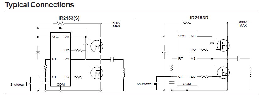

Основная схема, в этой теме, была в корне не верная. Ир 2153 данный вид полумоста не поддерживает. Китайцы благодарят всех, за гору спаленных мосфетов

Совершенно точно

У меня ничего не сгорело. Хотя собирал по
этой схеме
Ставил 1мкф оба кондера, идущие к плюсу питания и земле, может по этому не сгорело. Кстати, как правильно рассчитать емкость этих кондеров?
