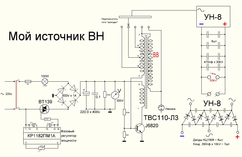

Лабораторный источник высокого напряжения DC/AC #57252
robotustra пишет: Я тут покумекал немного, и пришел к выводу, что чтобы делать опыты по СЭ в домашних условиях было бы полезно иметь
регулируемый источник высокого напряжения, скажем 0-30кВ(50кВ), ну и чтобы можно было переключать разные режимы, и выпрямлять его, при желании.
Пожалуйста: от 0, до 50000 (70000) В. НО! Штука опасная. Нет гальванической развязки от сети.
Туточки, его работа.

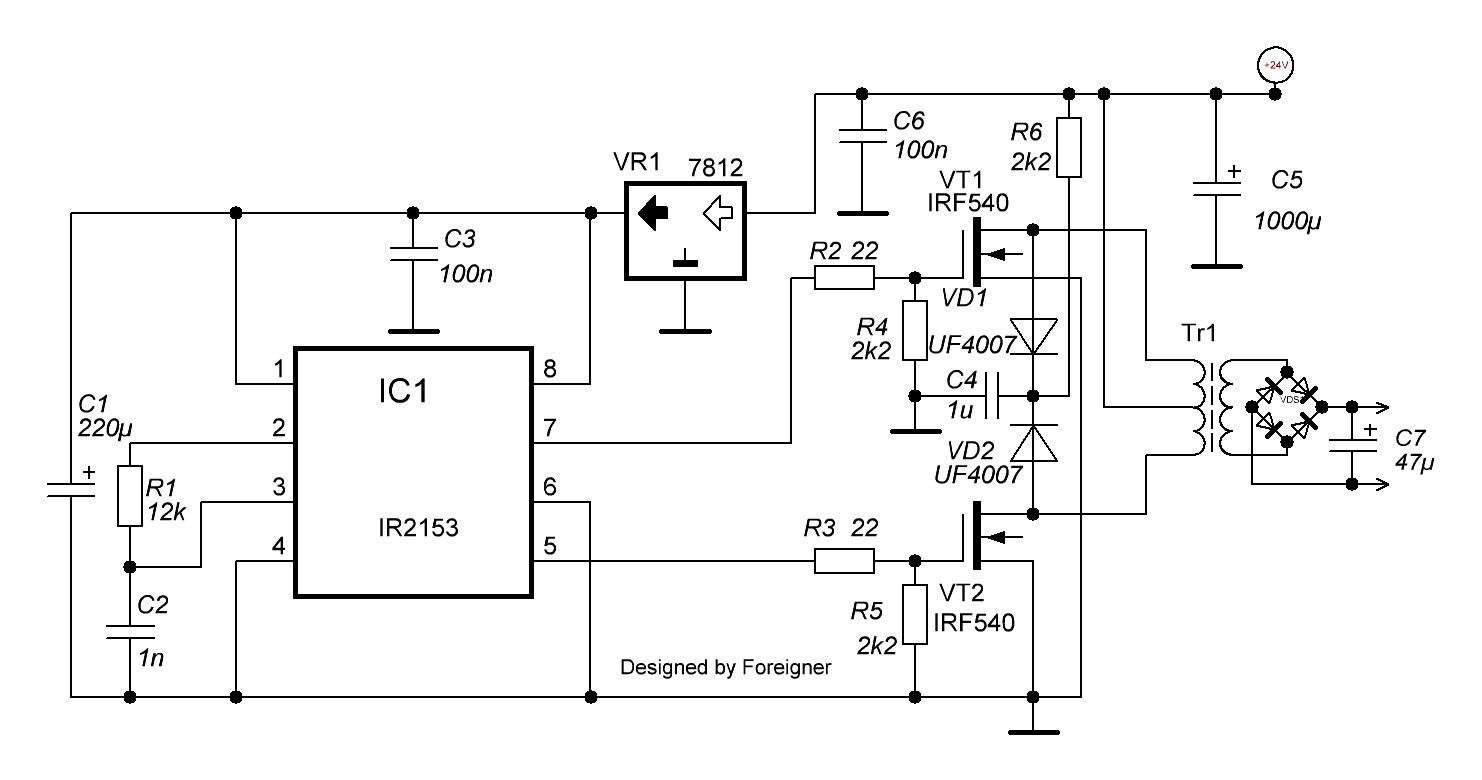

tivton
Сообщений: 66
Лабораторный источник высокого напряжения DC/AC #57261
Я для для получения высокого напряжения использую полумост на 2153, ну а дальше как у всех: строчник + умножитель. Че нравится так это малый нагрев транзисторов.

Foreigner пишет:
Попробую сделать схему Виталия, только от акумма и с инвертором от Олега...
